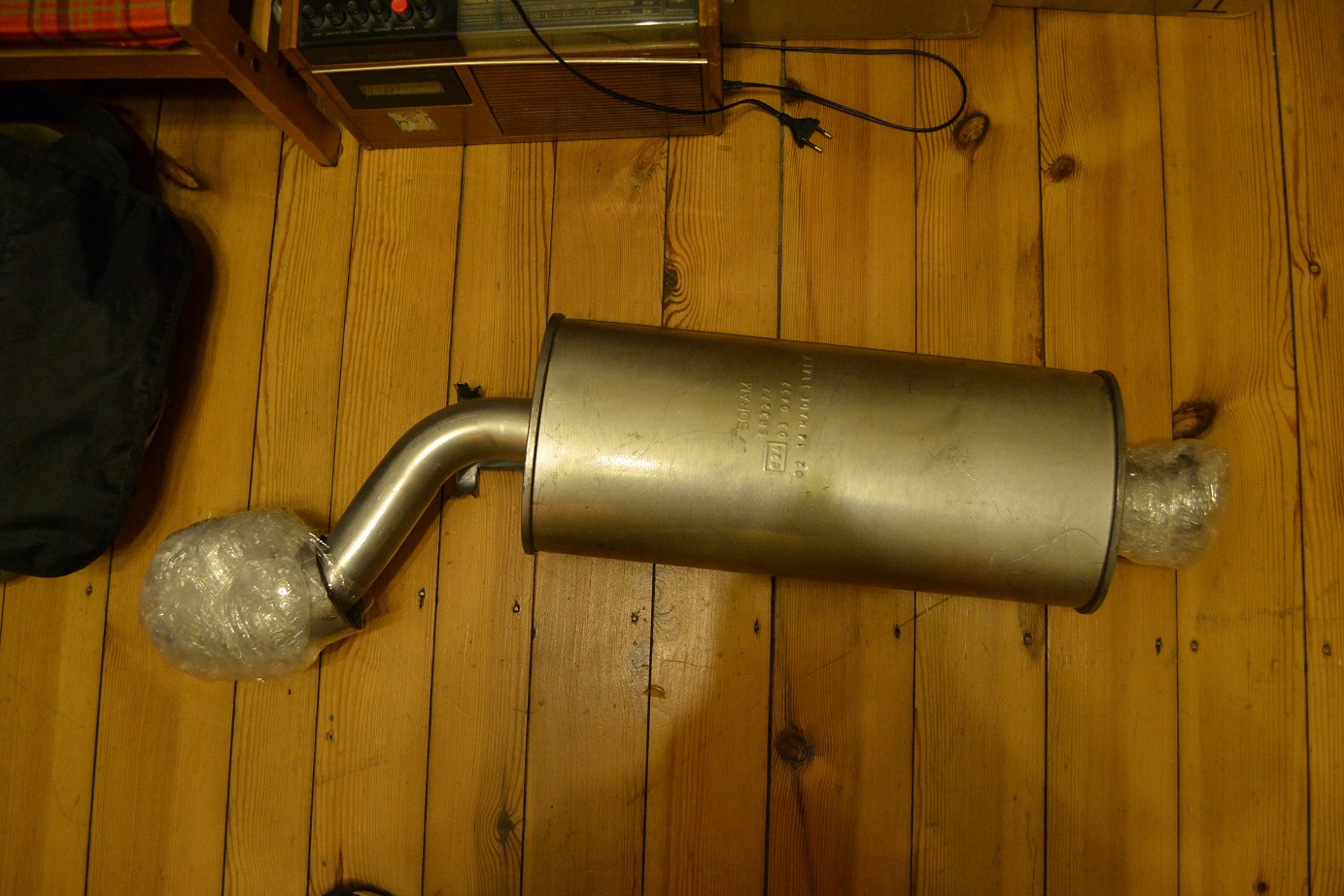

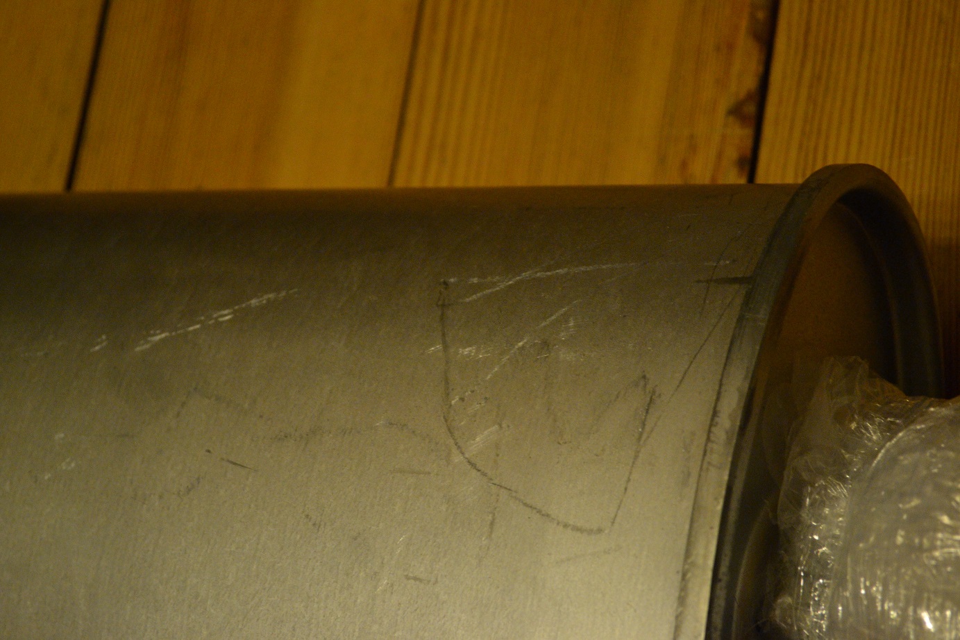

Nach einigen Wochen Wartezeit ist der ESD nun eingetroffen - Fotos anbei.
Er hat einige Schrammen. Sind die kritisch bezüglich Rostbildung oder ist das nur oberflächlich zu bewerten ?
Vom Gewicht her macht er keinen Dosenblecheindruck - 8kg
Aber es sollte ein Imasaf-ESD sein drauf steht SORAM = Auspuffanlagen für Oldtimer ?!?!
Bearbeitet von dick-tracy
Bzgl. der Schrammen: Das ist ziemlich normal, dass Auspuffteile mit Schrammen versehen sind (abgesehen von der in #224 geannten Anlage, die war makellos).
Bei den "Normal-Anlagen" liegt das an der gemeinsamen Lagerung von ungeschützten Auspuffteilen ... kannst den Topf ja mit Auspufflack lackieren.
Allerdings rosten Auspufftöpfe bei Benzinern meist von innen nach außen durch (vor allem im Kurzstreckeneinsatz wegen des verbleibenden Kondenswassers).
Insofern sehe ich die Schrammen eher als ästhetisches Problem.
