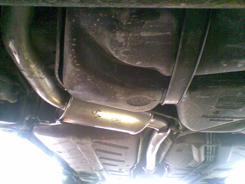

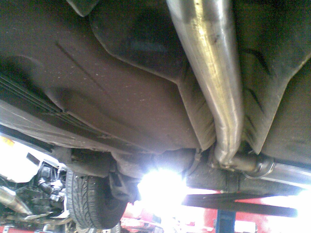

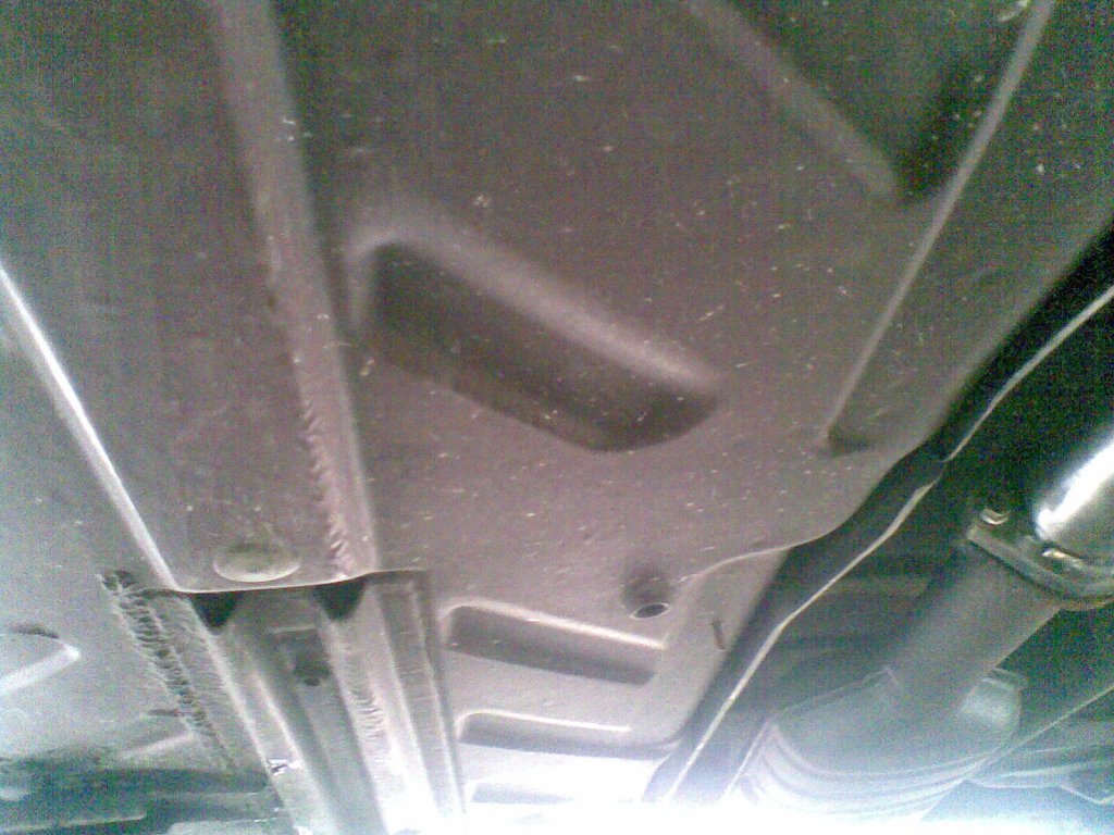

hier ein erster Eindruck :
die Schweißnähte hätten etwas "kühler" ausfallen können, die Nacharbeit dieser ist anscheinend ausgefallen :frown:
wenn jetzt noch die Aufhängungspunkte passen, bleibt dennoch ein durchaus positiver Eindruck !
Die "Qualität" entspricht der ferrita-Anlage für den 900.
Aber man kann damit leben.

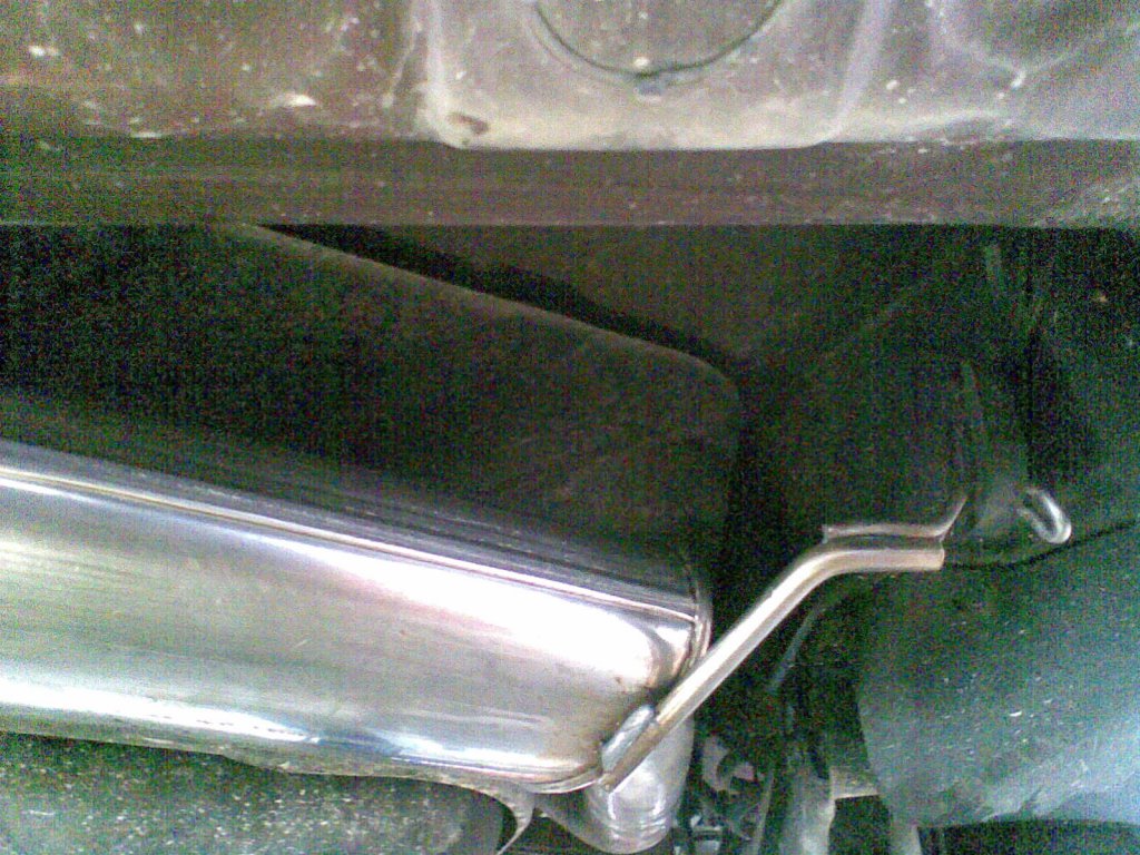

(nach meiner Mittagspause muss ich aber nochmal ran, der Endtopf verlangt eine Änderung der Halterung)

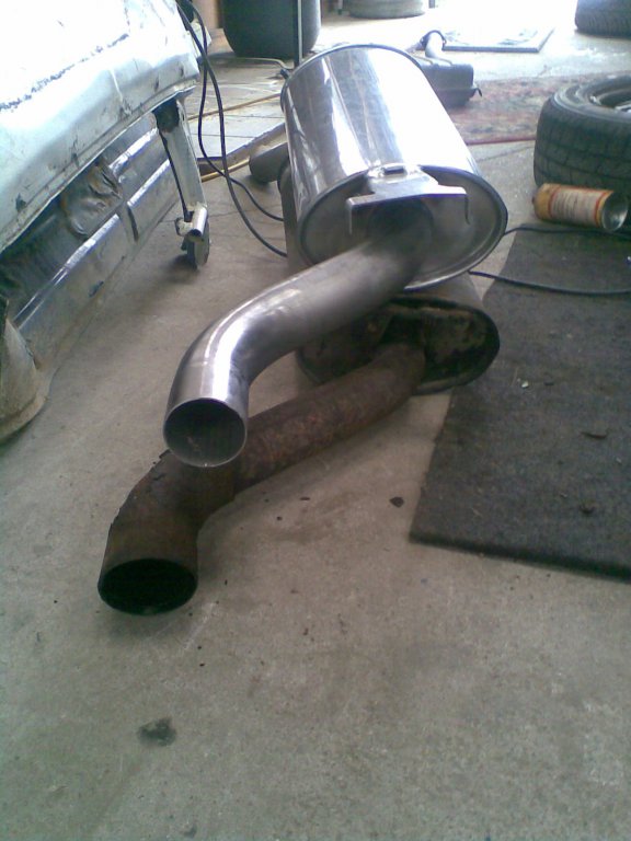

bis auf den falsch gelieferten Endtopf (vom bzw. für CS ?) alles ok, Endrohr muss daher noch angepasst werden :rolleyes:
Skandix hat aber professionell und nett reagiert, für's Umbauen hab ich eine kleine Gutschrift für weitere Einkäufe zugesagt bekommen :smile:

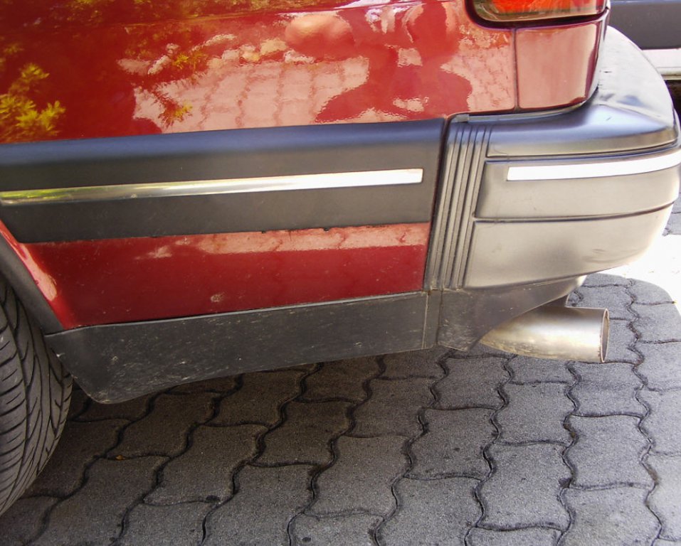

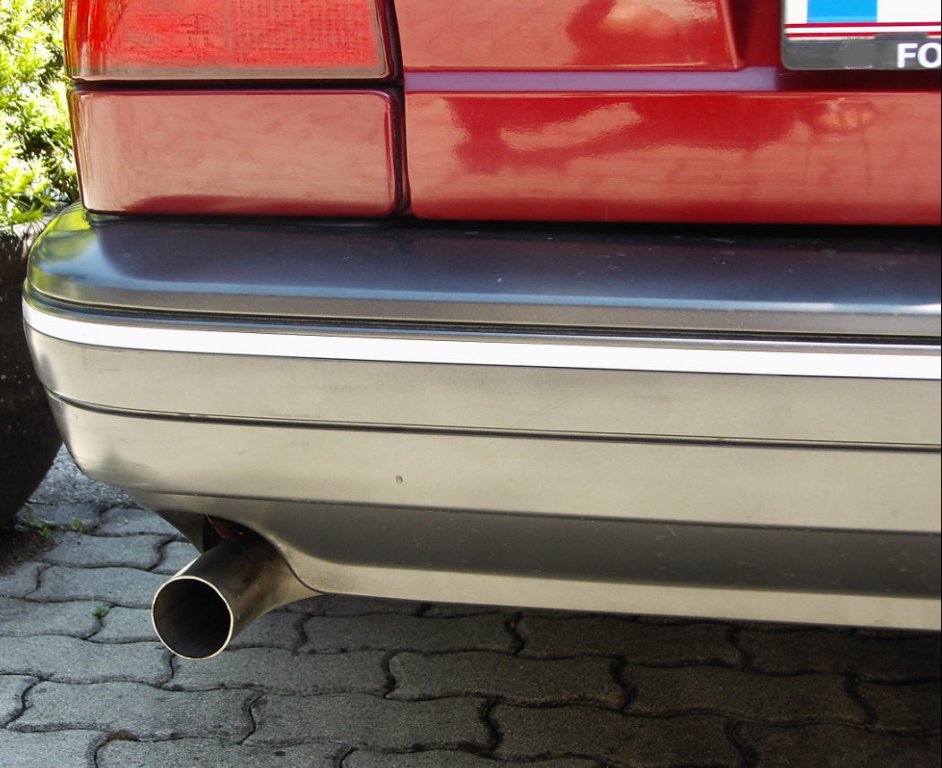

So, alle Änderungen sind erfolgreich beendet :smile:
http://www.saab-cars.de/attachment.php?attachmentid=49590&stc=1&d=1275732335
http://www.saab-cars.de/attachment.php?attachmentid=49591&stc=1&d=1275732335
die Auspuffanlage ist genauso unauffällig wie der Rest :rolleyes:
also werden mir da vermutlich weder Rennleitung noch TÜV Probleme machen wollen
die einzige Änderung ist der etwas dumpfere und sattere Klang, was sich aber erst mit steigender Drehzahl bemerkbar macht
im Leerlauf ist der Klang absolut unauffällig
Eine Edelstahlauspuffanlage würde mich auch reizen, allerdings finde ich das Endrohr ziemlich mickrig.
Ganz schön unauffällig, für Freunde des wahren Understatements!:smile:
So eine ovale Chromblende in der Art der Serienanlagen des 9-3 I und 9-5 Aero wäre für mich das i-Tüpfelchen oder aber wie bei den Edelstahlanlagen des ehemaligen Saab-Händlers Ralf Müller. Die ist der 9000 Aero Anlage ziemlich ähnlich vom Endtopferscheinungsbild her (zumindest die eine Version von den zwei angebotenen).

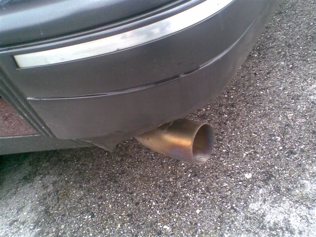

uppps :rolleyes: :eek: :tongue: :biggrin:
das kommt davon, wenn man an so heissen Tagen wie zuletzt herumfährt :redface:
http://www.saab-cars.de/attachment.php?attachmentid=50056&stc=1&d=1276513556
Jau :biggrin: ich hab's mal geschafft, bei einer strammen Fahrt AC - Nordsee mit meinem verblichenen 9k CC, dass anschließend das Endrohr ausgefranst war ... (gaaanz doller No-Name-Endtopf war das ...). Ließ sich nur durch absägen wieder "schön" machen.
