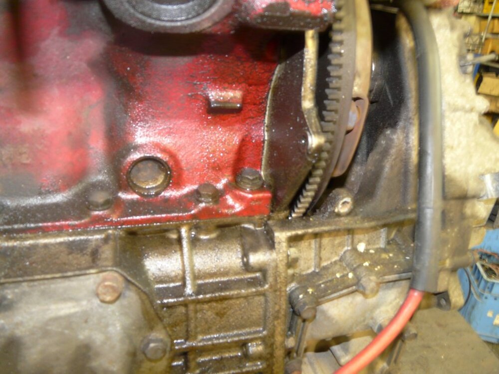

Die erste Schraube vorn auf der rechten Getriebeseite, die wird bei der Montage gerne übersehen.
Nun ja, kann sein, dass ich doch wieder etwas übersehen habe in Deiner Auflistung. Aber ich vertraue eigentlich sehr auf meine Ordnung, und wenn etwas nicht drin war, dann komme ich nicht drauf dass es rein müsste, leider...
Nun ja, toi toi toi, dass es das jetzt war. Das mit dem Wasser war wohl nur ein paar Tropfen aus einem Schlacuh an der DK, das habe ich schnell abgestellt, aber den entstehenden Rauch weiterhin dem Wasser zugeordnet, dabei war es 75W90 Getriebeöl....

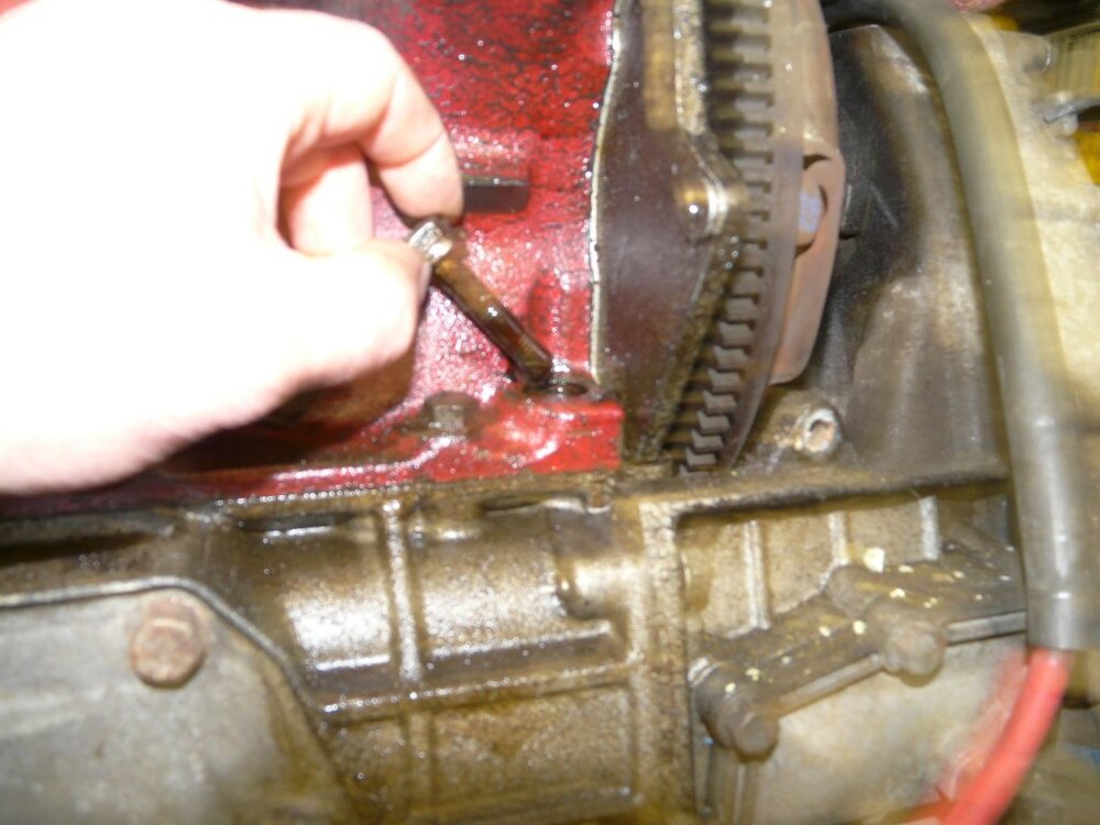

Foto für die unwissenden:confused:
Das kann man echt schlecht fotografieren, wenn der Antrieb nicht gerade am Kran hängt. Die lange Schraube ist es. Die Bohrung führt direkt ins Getriebe.

Auf der rechten Seite sind FAST ALLE Schraubengewinde durchgängig bis ins Getriebe.:cool:
Auch bei meinem GB-CV fehlte diese Schraube. Ich habe mich immer über den siffigen Motor gewundert (zumal dieser vom Vorbesitzer überholt und neu abgedichtet worden ist). Ist mir erst nach langem hin und her und Vergleich mit meinem CC-Motor aufgefallen. Passende Schraube rein, Moro/Getriebe gewaschen. Jetzt ist die Einheit knochentrocken.
