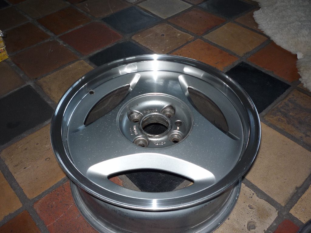

So,
hier das Ergebnis.
Die hellen Flocken auf dem Lackierten Felgenstern ist irgendein Fehler der DIgcam.
Aber ich denke das Felgenbett kommt gut raus.
Die Arbeit ist wirklich sehr gut gemacht.

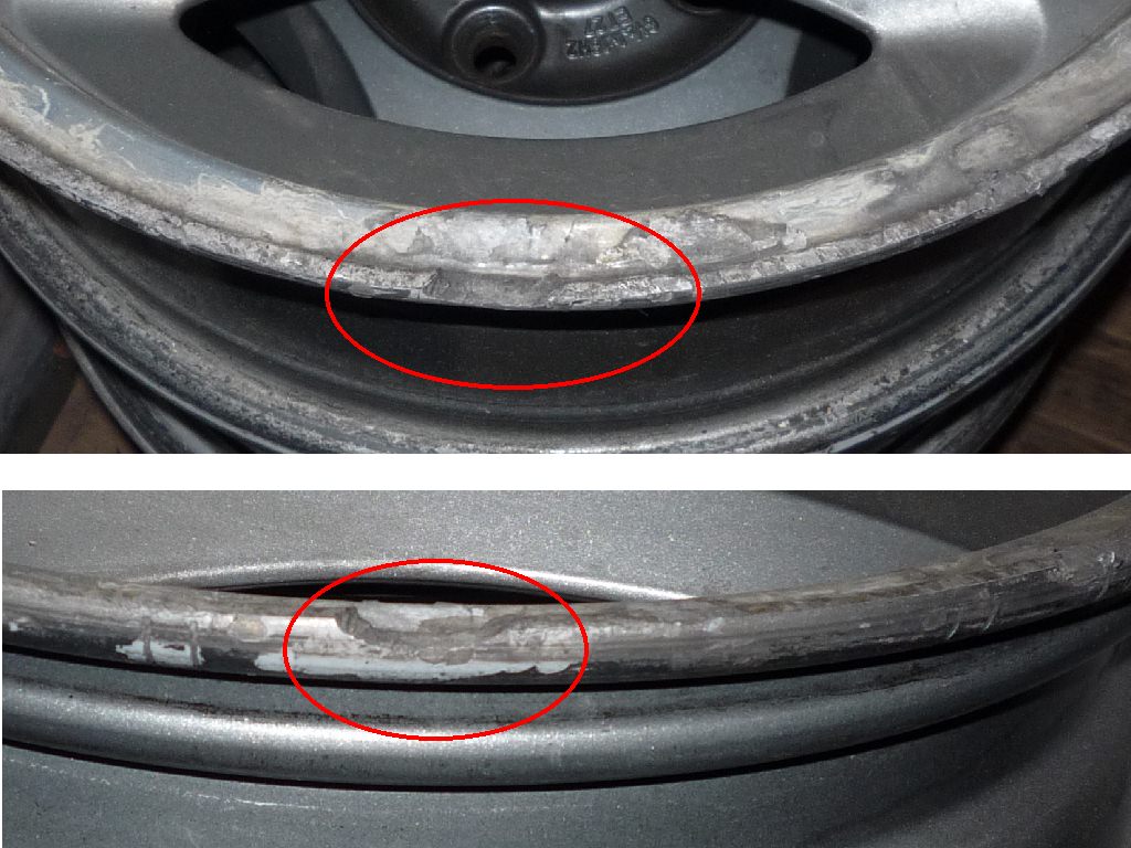

An einer Felge mußte etwas aufgeschweißt werden (da war am Rand etwas abgebrochen am Wulst, wo die Felgengewichte draufgeklopft werden). Die Felge kann nicht mehr identifiziert werden. Alle Felgen sind perfekt poliert. Die geschweißte Stelle ist nicht mehr zu erkennen...
Sieht toll aus! :smile:
In echt noch besser...:rolleyes:

So sah z.B. die eine aus, die aufgeschweißt wurde...
