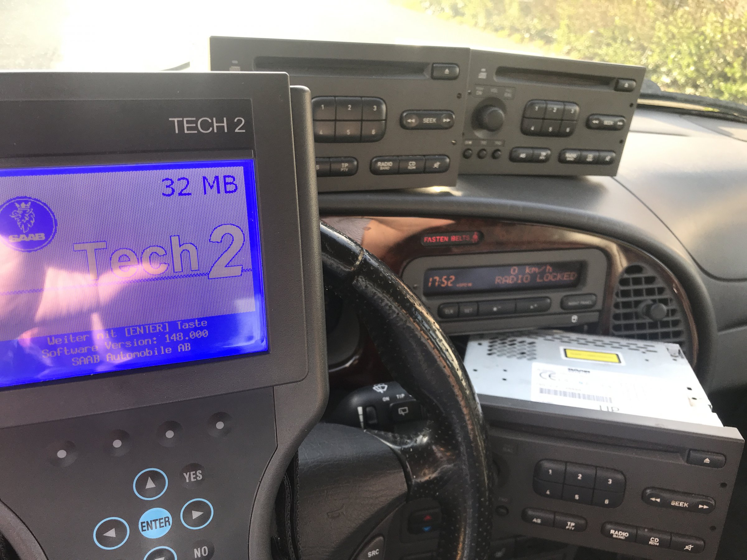

Sooooo..... heute habe ich mir dann mal viel Zeit genommen und mich in aller Ruhe mit den Audio-Einheiten und dem Tech2 in meinen TiD gesetzt:
Eines gleich vorweg: es geht! Man kann die Audio-Systeme nachträglich scheiden!
Und das geht so:
- Originale Audio-Einheit scheiden und dann ausbauen (ob das Scheiden wirklich notwendig ist, bleibt fraglich. Ich habe es vorsorglich gemacht)
- Ungeschiedenes Audio-System anschließen - "Radio locked" wird angezeigt.
- Jetzt mit dem Tech2 in KAROSSERIE / DICE hineingehen und dort die letzten 7 Ziffern der VIN auf die des Spenderfahrzeugs ändern.
- Sofort springt das Audio-System in den normalen Modus und düdelt los.
- Jetzt mit Tech2 in KAROSSERIE / AUDIO POPULÄR und dort das System scheiden.
- Dann das Audio-System wieder ausbauen
- Mit dem Tech2 wieder in KAROSSERIE / DICE und die originale VIN des Autos wieder eingeben.
- Originales Audio-System wieder einbauen und unter KAROSSERIE / AUDIOSYSTEM POPULÄR wieder verheiraten.
Das war's, eigentlich ganz einfach.
Wichtig: Nur die letzten 7 Ziffern der VIN anpassen, dann bleibt es für das Tech2 nämlich das gleiche MY und man muss mit dem Tech2 nicht wieder komplett raus.
Das war nämlich vorher bei mir das Problem, dass er da dann meckerte (bei mir waren es MY 99 und MY 2002 - das wollte er irgendwie nicht.)
