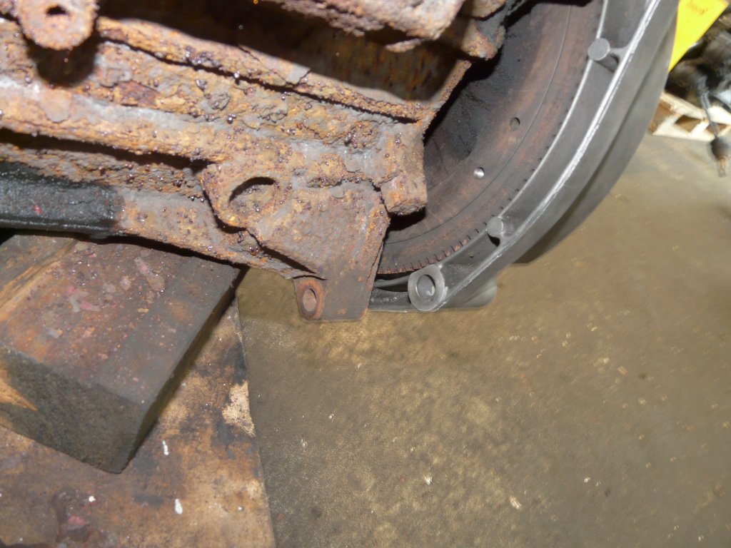

ohne Worte
ohne Worte
Winkeleisen dranschweissen?

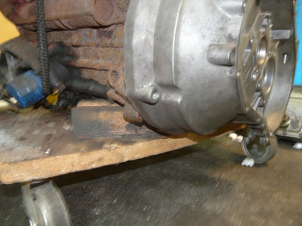

Ale Achtung, der Motor sieht ja ma aus wie geleckt:biggrin:
...noch mit orischinol Ölfilter.
super, HFT, jetzt hast Du mich nervös gemacht ... :frown:
Ich werde nochmal in der Werkstatt nachfragen und mich melden ... gut, daß ich meinen alten noch habe ....

Wenn ich wieder in der Werkstatt bin und nochmals einen Blick auf das AT-Getriebe werfen kann, dann werde ich nachsehen, ob doppelte Bohrungen vorhanden sind ... wenn es das ist, worauf Du mit Deiner Frage hinaus möchtest?
