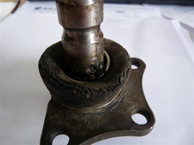

ABER: Das Kugelgelenk des Achsschenkelträgers ist nach 300km völlig zerstört (siehe Anhang). Da kann man beim Einbau doch nicht sooo viel falsch machen??? Die Schraube saß ordentlich in der Nut und war mit dem vorgeschriebenen Drehmoment festgezogen. Schrott ab Werk oder bin ich zu blöd? Habe ich beim Einbau etwas falsch gemacht??? :confused:
Achso: Beim Einbau saß die Staubmanschette natürlich ordentlich.

Danke für die Antworten und ja, es ist scantech... Hab mir gleich nochmal das rechte Gelenk angeschaut und das sieht auch nicht besser aus. Da sitzt die Manschette zwar noch ordentlich, aber bröselig ist sie auch schon. Zum Glück sind die Teile schnell gewechselt.

Also, da Jummi sieht ja aus, wie 20 Jahre alt und in der Sonne schön gar gegrillt. Wenn dat wirklich neu war, is 'Schrott' ja noch 'nen höflichet Wort dafür!
Kaum zu glauben, aber die Dinger sind erst 300km drin. Ist mir völlig schleierhaft, wie die nach so kurzer Zeit so zerbröseln können - wie gesagt sieht es rechts ähnlich aus. Die alten waren wahrscheinlich noch die ersten und sahen nach 15 Jahren besser aus.

Beim besten Willen, das Bild sieht schlimmer als ein 20 Jahre altes Traggelenk aus.
KEINES der von mir je gewechselten Traggelenke war je so verbröselt!

ist absolut nicht zu glauben. Billig Traggelenke gehen schnell kaputt (kann im Laufe des ersten Jahres passieren, aber ein paar tkm machen die schon. Und dann ist eigentlich nicht das Gummi so zerbröselt, sondern die haben Spiel, sehen sonst fast wie neu aus)
Das Traggelenk auf dem Bild sieht alt aus....ich kann nicht glauben, dass es nur 300 km verbaut war (oder der Wagen ist in 5 Jahren nur 300 km gefahren...)

ich kanns auch nicht wirklich glauben. ich hatte schon traggelenke wo diekugel so klein gerostet ist das man sie rausziehen konnte. aber noch nie so bröseligen gummi.

Ist evtl. irgend eine Verdünnung oder ähnliches auf den Gummi gekommen, was ihn extrem aushärten und 'künstlich altern' ließ?
Es reicht schon, wenn es sich um *super-duper-günstige* Lagerware handelt. Von *irgendwoher* aus dem Regal gezogen und dann an den nächstbesten vertickt. Schade, die Weichmacher im Gummi mögen so etwas nämlich gar nicht. Und welcher Händler öffnet schon jeden Papp-Karton...
Es braucht *definitiv* keine jahrelange UV-Bestrahlung durch Sonnenlicht, um Gummi-Mischungen mürbe zu machen. Das schafft der Gummi auch von alleine. Und auch synthetische Elastomere bekommen das auf die Reihe. Entweder der Weichmacher diffundiert aus - dann wird die Sache bröckelig - oder die Mischung zersetzt sich - dann klebt und schmier das Gelumpe infernalisch, verliert im finalen Stadium komplett seine Form. Das geht *ganz* ohne Einfluß von Lösungsmitteln. Die Zeit machts.
Kommt dies dann gleichzeitig als Billig-Nachbau, bei dem die Mischung noch extrem weniger haltbar ist, heißt das Alarmstufe Rot.
Seid bitte auch *extremst* vorsichtig bei Bremsschläuchen aus diffuser Quelle...
Kurz und knapp - so etwas darf nach einer bestimmten Lagerzeit *überhaupt* nicht mehr in den Handel, zumindest dann wenn es sich um Fahrwerks- oder Lenkungsteile handelt.

UV LIcht kommt an das Traggelenk garnicht (direkt) hin.
Und wie gesagt: Ich habe noch nie eine so bröselige Schustzmanschette bei einem Traggelekn gesehen. Egal wie alt und wie lange es schon im Betrieb war.
Und in einem dunklen Lagerraum kannst Du die Dinger Jahrelang halten, ohne dass der Gummi wirklich leidet....

Nur um das nochmal klar zu stellen: Die Teile sind in der Tat erst 300km drin und nein, die wurden nicht in 5 Jahren gefahren :smile:.
Bestellt hatte ich sie bei paartsforsaabs, mit denen ich bisher eigentlich immer zufrieden war. Dumm ist nur, dass ich die alten schon weggeschmissen habe, so dass ich irgendwie nachweisen muss, dass dies tatsächlich die neuen sind. Das sollte aber anhand der aufgeprägten Nummer möglich sein. Na ja, E-Mail mit Photo hab ich schon geschrieben - mal sehen wie die reagieren.
