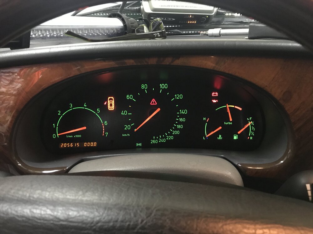

Tachoumbau LPT zu FPT, so geht`s ...
So, habe heute den Tacho umgebaut, so geht es:
Man besorgt sich einen T5 oder T7 Tacho/Kombiinstrument (wer sich nicht sicher ist, kann mich gerne per PN fragen). Modelljahr muß nicht stimmen, es muß lediglich entweder ein T5 oder ein T7 Instrument sein (Unterschiede sieht man an den Anschlüssen, T5 hat drei Stecker) und alle anderen Parameter sollten stimmen (Anzeige in Meilen/Kilometer, Automatik, Ladedruckanzeige).
MIU und Kilometerzähler vom LPT Tacho in den FPT Tacho umbauen (ist ja schon beschrieben worden) und neuen FPT Tacho wieder einbauen.
Der Motor startet jetzt ganz normal, die Turboanzeige funktioniert nicht.
Motor ist aus, Tech 2 anschließen, Zündung an, Tech 2 an:
Ganz normal ins Menü gehen > zu DICE > "Programmierung" > "Fahrgestellnummer" > hier jetzt die 8. Stelle auf "N" ändern (steht beim T5 für einen B204L mit 185 PS).
Wieder ganz raus aus dem Menü, Tech 2 aus, Zündung aus.
Zündung an, Tech 2 an, > zu "Hauptinstrument > "Programmierung" > "Ersatzteilprogrammierung" (hier jetzt alle Menüpunkte nacheinander und warten bis die Ersatzteilprogrammierung abgeschlossen ist). Kurz vor Ende der Programmierung fängt die Turbonadel leicht an zu zucken.
Jetzt zurück ins DICE (siehe oben) und die Fahrgestellnummer wieder ändern (8. Stelle wieder zurück auf den ursprünglichen Buchstaben).
Dann mit dem Tech 2 wieder komplett raus, Zündung aus, wieder starten ... und freuen!
DAS war es! Die Ladedrucksteuerung bleibt aktiv.

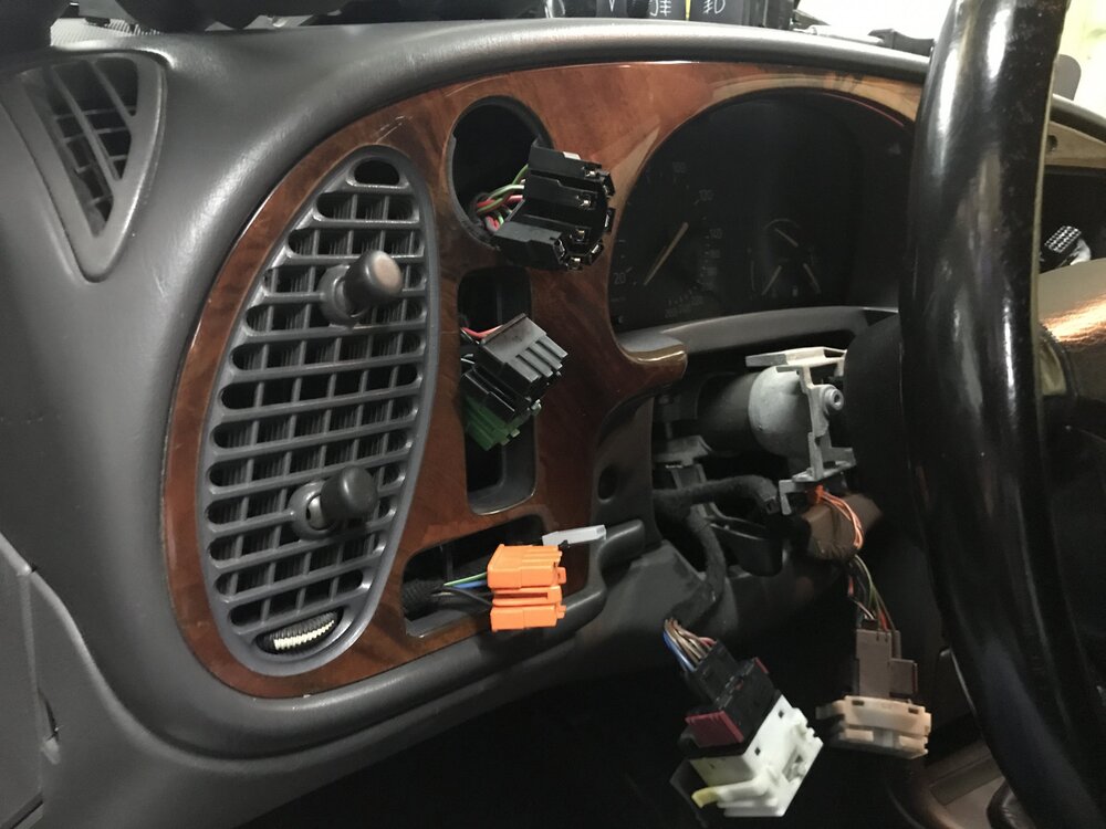

Ich möchte bei meinem MY2002 9-3 Anniversary mit 150PS-Benziner gerne die Ladedruckanzeige nachrüsten. Das Auto ist jetzt soweit fertig, so dass ich mich um dieses Thema kümmern kann.
Tech2 ist vorhanden.
Aber, woran erkenne ich bei einem potentiellen Ersatzteil, ob es das Passende ist?
Ich will vorher meinen SAAB nicht auseinanderreissen, um mir das Instrument z.B. von Hinten anzuschauen.
Schon klar, dass man darauf achten muss, ob Automatik oder Schaltung.
Aber dann war da doch irgendwas mit unterschiedlichen Steckern?!?!
Gibt es sonstige Hinweise?
Leider wissen Verkäufer oft das Modelljahr Ihres Angebotes nicht genau, so dass es irgendwie schwierig ist :confused:.

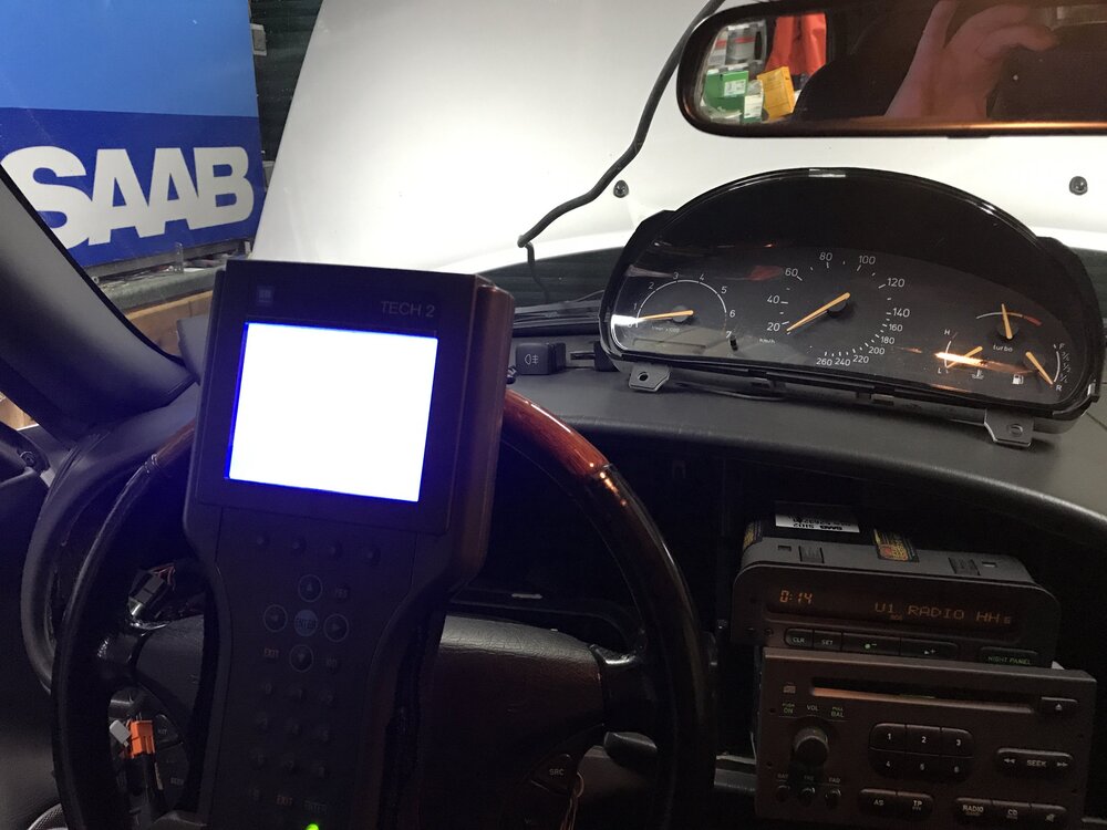

Tachoeinheit ist in Zulauf, Wagen steht vor der Tür, Tech2 ist vorhanden.
Zwei Fragen bleiben aber vor dem Experiment noch, eigentlich sind es sogar 3:
1. Warum der Aufwand, die MIU zu tauschen? Lässt sich das nicht über das Tech2 entsprechen anpassen?
2. Ist es auch die 8 Ziffer in der VIN, die beim T7 geändert werden muss? Bei mir steht dort ein C. Was muss es dann werden? Reicht nur die Änderung des Buchstabens oder braucht man eine korrekte VIN?
