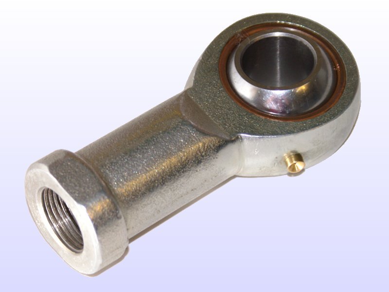

Na klar .. ich hatt immer die Idee, da so Rose-Joint Kugelgelenke einzubauen, aber irgendwas muß man sich für "später mal" aufheben. Dafür suche ich noch einen Ingenieur mit 'nem Dunst von Fahrwerkstechnik, der sollte sich das mal angucken :biggrin:
Dämpfen tun die dann aber nicht mehr....
da kannst du auch buchsen aus alu drehen und einpressen. ist einfacher und der effekt der gleiche.

OK, meine bleiben, wo sie sind. :rolleyes:
Reicht doch, wenn die andere Seite das tut. Käme auf einen Versuch an, oder ?
Das stimmt auch wiederrum. Dann hast Du aber das Qualitätsproblem der Gummibuchsen auf der Seite...:tongue:
