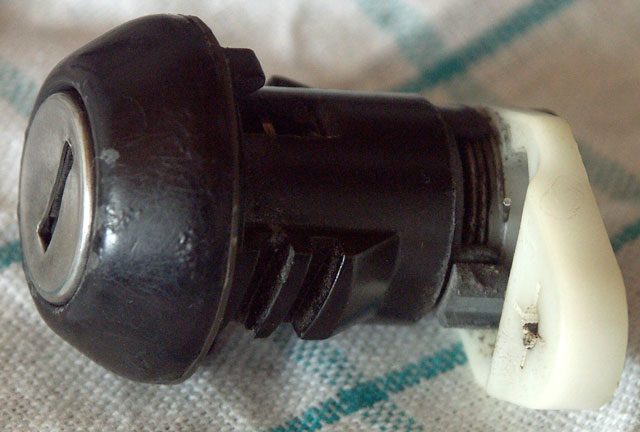

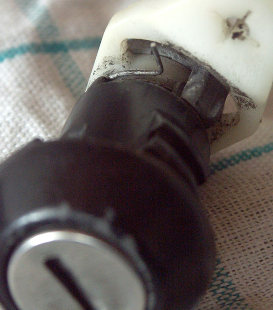

Nachdem die Situation unhaltbar wurde (täglich wahlweise Pizzareste auf dem Beifahrersitz oder Zündung an oder Sitze und Spiegel verstellt oder wieder eine Anzeige von der Polizei wegen versuchtem Kfz-Diebstahl unterm Scheibenwischer), habe ich durch einen Hilferuf hier am Marktplatz einen Satz günstige 1992er Schlösser aus Höxter bekommen (Vielen Dank an dieser Stelle!).
Am Mittwoch kamen sie an und die Türschlösser wurden umgehend getauscht. Wie man sieht, war mein altes Schloß nicht nur ausgeleiert, sondern definitiv kaputt (Feder gebrochen).

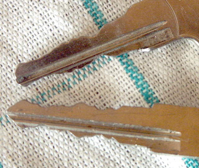

Mit einem anderen Saabschlüssel und etwas Gefummel gehen die Schlösser natürlich auch auf, aber ich vertraue darauf, daß die Kids hier in der Strasse keinen anderen Saabschlüssel haben. :biggrin:
Unten: Originalschlüssel, Oben: ausgelutschter anderer Schlüssel, mit dem es bei etwas Gefühl auch geht. Gut, sooo unterschiedlich sind die Schlüssel nicht, aber der Begriff 'Premium' kommt mir beim Anblick dieser Schloßkonstruktion nicht direkt in den Sinn. :rolleyes:

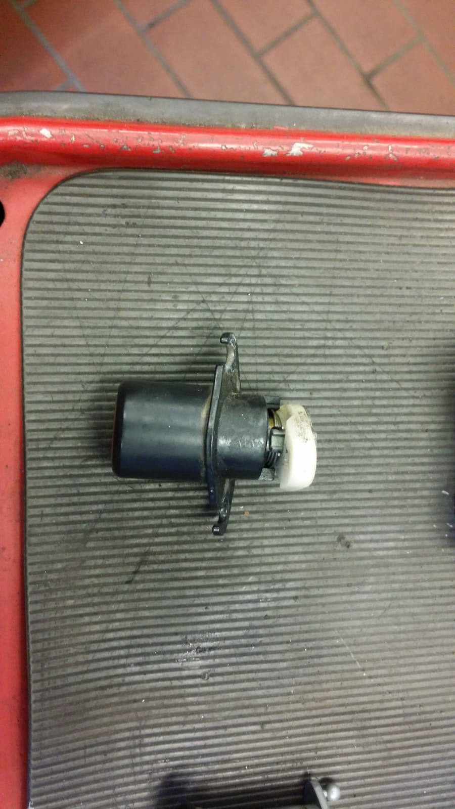

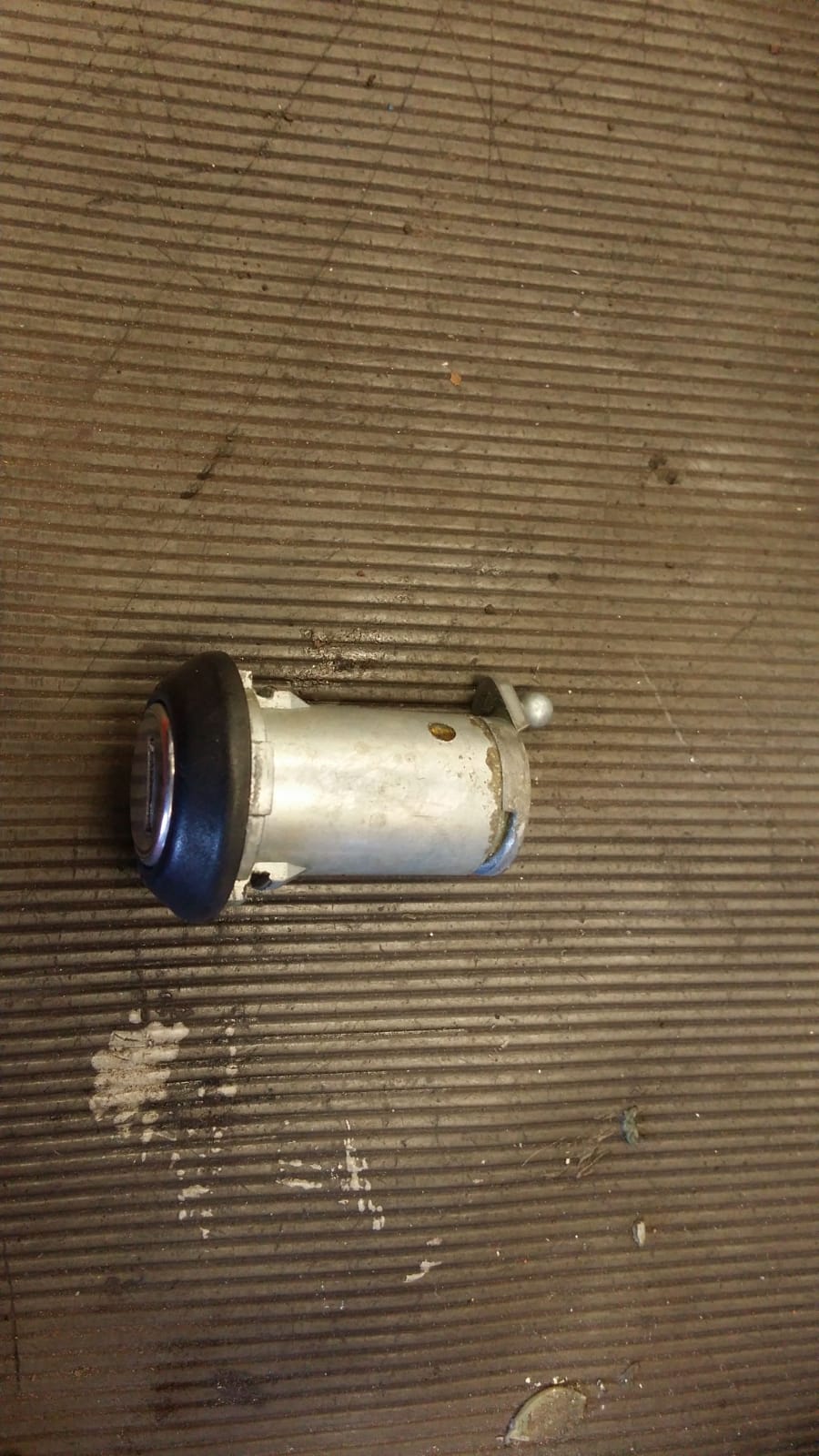

Daher muss ich hier fragen:Sind die Schließzylinder von Heckklappe CC und Kofferraum CV/Sedan untereinander tauschbar...sehen ja schon anders aus.
Sind die Teile zerlegbar bzw kann der Zylinder gezogen und getauscht werden?
Ich habe die Teile leider nicht vor mir liegen und muss so dumm fragen
