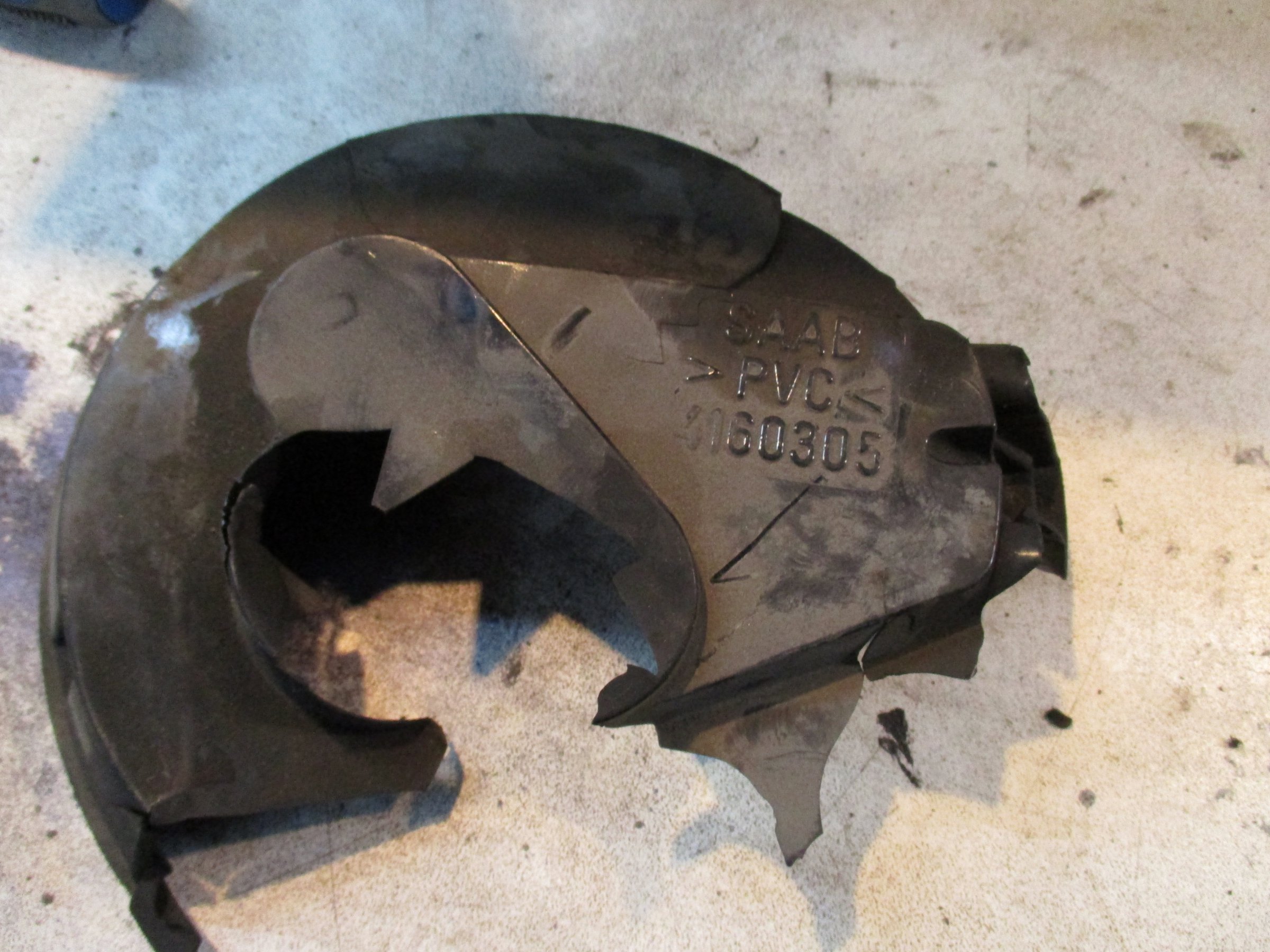

Da mein 9k bei vollgetanktem Tank ebenfalls stark nach Benzin riecht (v.a. im Stand und beim Fahren mit offenem Fenster), habe ich einen ersten Blick auf die Pumpe geworfen - und dabei dieses Fragment mit der Nr. 4160305 vorgefunden:
Ich gehe davon aus, dass das mit dem Geruch nichts zu tun hat - beim Blick von unten sieht man aber, dass die Kabel- und Schlaucherei besonders von hinten sehr ungeschützt offenliegen. Ich würde die Stelle deshalb gerne gleich mit wieder so gut es geht abdichten, wenn ich dann den Ring mal abnehme, um den Dichtungsring zu ersetzen, der wahrscheinlich Grund für den Geruch ist.
Die Abdeckung gibt es offenbar nicht mehr - was habt ihr an der Stelle gemacht?
[ATTACH=full]147760[/ATTACH]
Das Teil dient nur zum "Schutz" vor Staub. Ich habe die bei allen 9000ern entfernt und entsorgt. Stört nur und dient keinem wirklichen Zweck.
Na, wenn ich sehe, wie offen die Stecker da jetzt so im Freien unter dem Auto liegen, wäre mir bei einer Abdeckung wohler - Staub ist da sicher nicht das große Problem, aber gerade wenn ich so an den Salznebel unserer winterlichen Straßen denke... :frown:
Da kommt nichts hin.
Sehe ich ebenfalls so. Kenne diese Deckel auch nur voller Staub. Aber nie mit Straßendreck oder Salznebel.

Jein, Benzingeruch ist zwar da, aber ich denke, da muss die Dichtung zwischen Pumpe und Tank erneuert werden - die Stelle ist geruchsmäßig schon hoch verdächtig.

Hier ging es mir aber primär um diese zerbrochene Abdeckung über den Anschlüssen.
Genau so ist es und Staub ist auch immer unter diesen Deckeln gewesen.
Na gut, danke für eure Erfahrung. Wenn es an der Stelle Probleme mit Korrosion an den Steckern gegeben hätte, wäre das ja mittlerweile auch schon bekannt geworden.
Schmeiß weg den Mist, braucht man wirklich nicht.
Schützt vor gar nichts.
