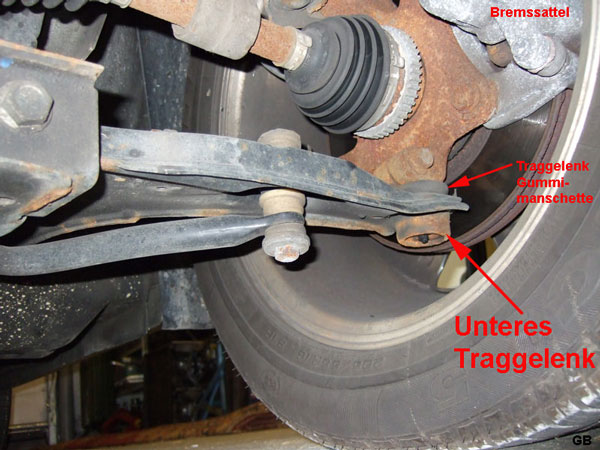

Traggelenke - könnten die SO nicht auch am Saab länger leben ?
Mein TÜV-Prüfer jedenfalls staunte nicht schlecht... :smile:
Ich kommentier mein untenstehendes Foto mal bewusst nicht.
Vielleicht kommen technisch Interessierte hier von alleine drauf, was ich damit andeuten will... ?
(Falls niemand draufkommt, verrat ich Euch "den kleinen Unterschied zu Saab-Traggelenken" näxte Woche.)

Jedoch vorzeitig verschlissene Traggelenke mit Spiel sind dann wohl lt. hft der zu akzeptierende Stand der Technik... :confused:
... ich glaub, sowas nennt man negativ vorgespannt... ;-(
Und was hältst Du von 'zusätzlich zum Gummimanschetten-Permanentfett durch separat eingebaute Schmirnippel nachfettbaren' Traggelenken ?
Da hat sich doch sicher einer (mit in den letzten drei Produktionsjahren nachweislichem Erfolg !!! - Details gerne auf Wunsch -) produktive Gedanken gemacht.

abschmierbare Trag oder auch Spurstangengelenke sind wirklich von Gestern, sie müßen nur richtig und gut gebaut sein.
Meine im 900er haben jetzt 404 T km runter und sind immer noch gut, ach ja entschuldigung nur 394 t km, da ich mal vor ein paar Jahren für ganze 10.000 km Nachrüst ( sidem)Teile drin hatte, die dann nach 10. T km schreckliche Geräusche machten und ausgeschlagen waren, 3-5 mm Spiel.
Nur gut das ich die alten TWA Teile noch hatte.
Gruß Kalle

Ich wage mal vorsichtig zu befürchten, dass dies nicht möglich ist.
Entweder ist es ein wartungsfreies, angegossenes Gummilelement mit reiner Bewegung 'in sich' und ohne Gleitflächen. Oder es ist eine mehrteilige Konstruktion mit (abzuschmierenden) Gleitflächen.

Die von mir in # 1 abgebildeten Traggelenke sind BEIDES IN EINEM !!!
1. Dasselbe Bauartsystem wie beim Saab mit Permanentfett in der Gummimanschette mit
2. ZUSÄTZLICH einem Schmiernippel untendran, mit dem man nach Belieben das in der Gummimanschette befindliche Fett ergänzen kann ! Ich finde das gut, Ihr alle wohl aus purer Opposition nicht... :confused::confused::confused:
(Das Getriebeöl wollt Ihr nach System Meister Propper doch auch immer wechseln und sogar SPÜLEN, und plötzlich geht Euch jegliches Verständnis für frisches Fett ab ??? :confused::confused::confused: )
Lieber Gerd, WENN dies ginge, wäre ich auf jeden Fall dafür. Aber ich kann mir wie gesagt durchaus vorstellen, dass die 'weartungsfreien' Traggelenke anders aufgebaut sind und so, wie auch z.B. bei Spurstangenköpfen üblich, einfach anvulkanisiert sind. Da ist dann nix mit Fett ...
Evtl. kann diese grundsätzlich-konstruktive Frage ja einer der Profis mal auflösen. Habe gerade kein altes Traggelenk zum Zerlegen hier.
