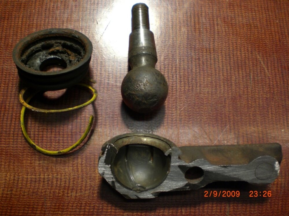

Schöne Bilderserie wizard.

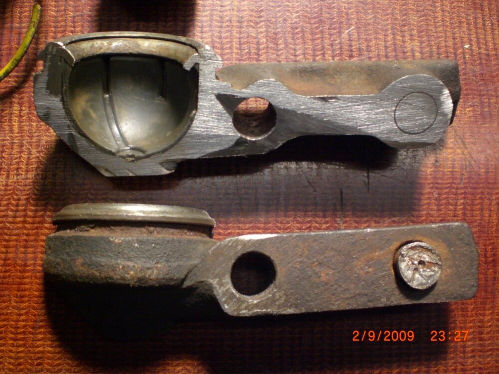

Besonders schön finde ich auch den Bolzenrest im Schnittbild. Vielleicht sollte man auch Schmernippel für alle Verschraubungen vorsehen, damit sie nicht mehr festgammeln können :smile:.
Es genügt sie beim Zusammenbau etwas zu schmieren, dann "flutschen" die auch nach Jahren.

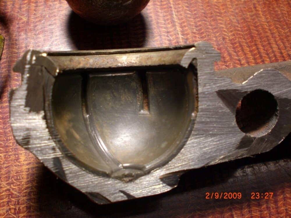

Vielen Dank, wizard, dass du dir die Arbeit gemacht hast und uns hier aufschlussreiche Bilder präsentierst.
Überrascht bin ich ja über die Mondlandschaft auf der Kugelfläche.
...gerne - aber mindestens genaus viel dank gebührt auch saafran, der mit ruhiger hand die flex geführt hat...:rolleyes:
wir haben uns gestern dann noch gefragt: wie siehts wohl innen in einem nicht originalen traggelenk aus...??? haben nur leider keines zur klärung zu hand gehabt...:rolleyes:

Da dieses Gelenk nicht von mir eingebaut wurde, lag der "Flutschfaktor" nicht in meiner Macht. Dafür haben wir zu dritt zwei Tage gebraucht, um dieses Tragglenk auszubauen. Kollateralschaden: ein Schraubstock, der erfolglos zum Ausdrücken des Bolzens missbraucht werden sollte. Knack - war die schwalbengeschwänzte Führung zu 2/3 abgerissen. Erfolg brachte erst das Ausbauen des Querlenkers und anschließende Ausbohren des Bolzens. Bis dann das Traggelenk aus dem Querlenker gezogen werden konnte.
Nach dem gestrigen Flexen ließ sich der Bolzen aus einer Hälfte ausschlagen, aus der anderen immer noch nicht. Verbindung für die Ewigkeit.
Also besser Klausens Rat da oben beherzigen. Dann dauert der Tausch eines Traggelenks auch nur 'ne halbe Stunde.
