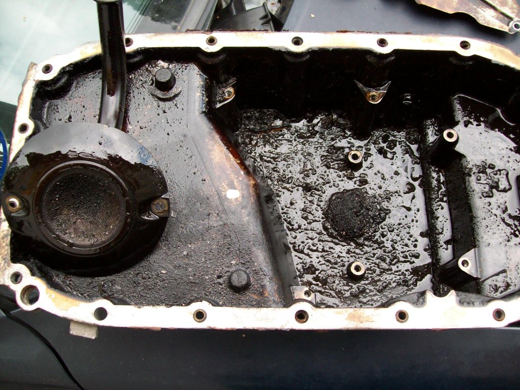

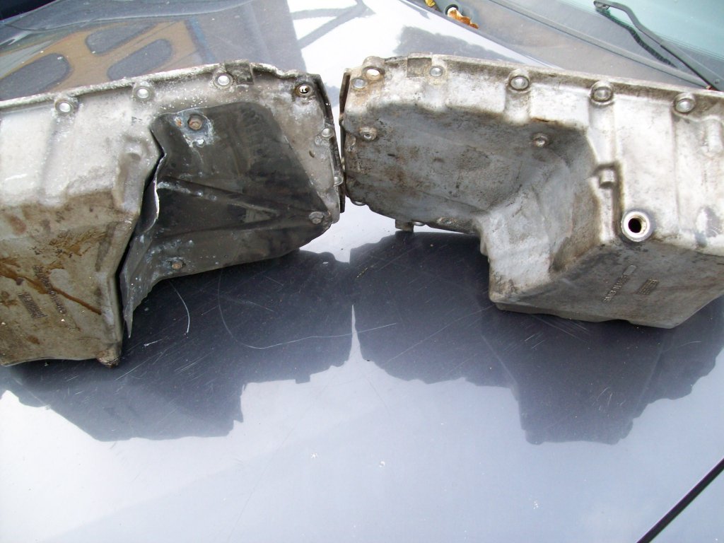

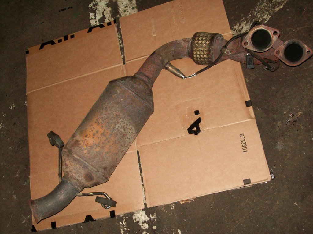

Es begann vor ca 7j ich hatte damals einen 900II 2,0L und brauchte Teile
natürlich waren diese zu teuer, da ich aber den Platz hatte kaufte ich einen 2,3L 900II rechtslenker
Damals fragte ich mich wie es kommt das die 2,3L ewig oder vorschnell den Geist aufgeben
Ich meinte die Lösung in der Kat unterbringung zu sehen, (klar gibt es unterschiedliche Meinungen)

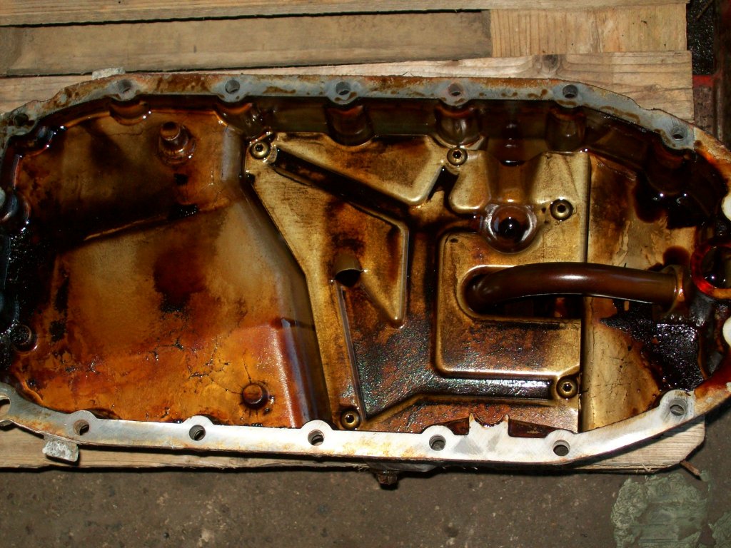

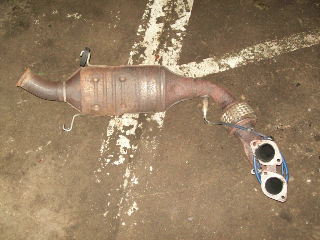

Aufgrund meiner Empfindungen und Gedanken, erlaubte ich mir bei einer Freundin den Kat umzuhängen, also 2,0L Flexrohr und Kat.

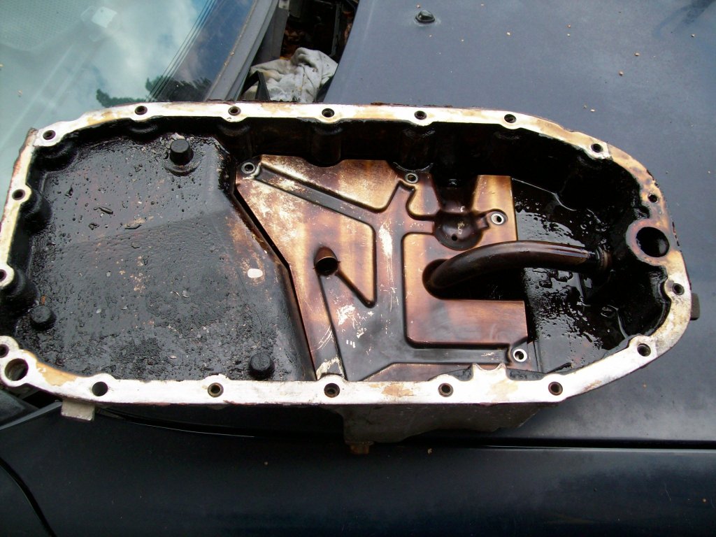

Diese Dame hat nun 310.000 Km mit ihrem KFZ gefahren und kam zur Ölwannendurchsicht
und siehe da keine Ablagerungen (siehe Bild1 und 2)
zuvor hatte ich einen 2,3L mit weniger Laufleistung und einem anfangenden Motorschaden!!(siehe Bild 3 und 4)
sicherlich spielen viele Faktoren eine Rolle jedoch erfühlte man schon bei der Reinigung der Ölwannen eine andere Oberflächenbeschaffenheit und somit Ablagerungen, im Bereich der Kat unterbringung.
vielleicht ein Denkanstoß für diejenigen welche Ihren 2,3l länger fahren wollen.
gruß achim

ich rede nicht von den Ölwechsel intervallen, sondern von der höher gelegenen Stelle der Ölwanne und dem DIREKT darunter montierten KAT.
Den Bratpfannen-effekt bei abgestellten Auto !!!

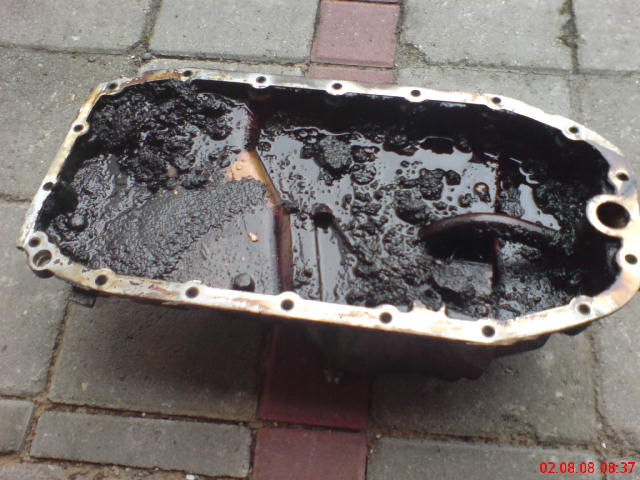

Ölwanne
So sieht ne Ölwanne aus nach 60tkm ohne wechsel und ständiger Kurzstreckenverkehr!!!
Motor lief aber ohne Probleme!!!
Wanne Gereinit und alles ander Pumpe und soweiter zusammengebaut 20km gedigene fahrt und das die fing an zu klappern lagerschaden!!! HM das frische öl tat im nicht gut!!!
MFG Alex
MFG Alex
naja :confused: bei dem Schlam wage ich zu behaupten das der Lagerschaden schon vorher war, es sollen ja leute geben welche TEER oder ähnliches in den Motor kippen. Fraglich bleibt bei den Häufchen wie diese entgegen aller physikalischen Gesetze soooo bilden konnten.:biggrin:

Es ist im Prinzip der identische Motor, durch Vorverlegung des Kats aus dem Mitteltunnel nach vorne - neben die Ölwanne - ergibt sich bei überzogenen Ölwechselintervallen bei den späteren Modelljahren die gleiche Problematik. Und natürlich - bei Turbos verschärft sich das Problem, da dann ja das Öl ohne Nachlaufen des Motors noch an einer zweiten Stelle gebruzzelt wird...

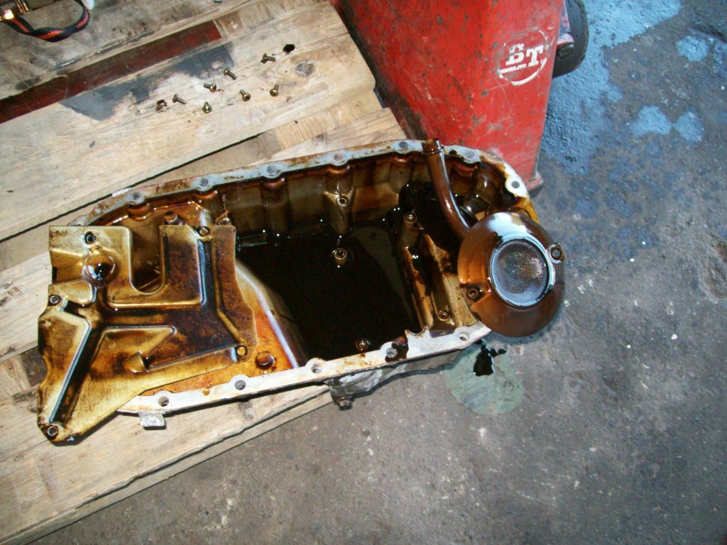

Hallo Leute
heute möchte ich mir einen nachtrag erlauben
und somit erneut nur eine (Meine) Theorie zum Thema Ölwanne und Motorschäden vortragen.
Also, im Laufe der Zeit musste ich feststellen das bei KFZ mit Motorschäden
meist eine Kombination ohne jegliches Hitzeblech hatten.
Anbei stelle ich Bilder von Ölwannen mit oder ohne Hitzeleitblech ein.
Das gleiche gilt für die verbauten Kat's im Laufe eines SAAB lebens wurde sicherlich mal das eine oder andere getauscht,
somit besteht die möglichkeit das nachbauteile verbaut wurden und somit unbewusst ein Fehler verbaut wurde.
Nach meiner Erfahrung dürfte meine Theorie welche ich vor Monaten aufstellte
damit untermauert sein das die meisten motoren am 3.4.zyl ihren Schaden hatte.
Ferner immer mehr 2,0l Motoren mit schäden auftauchen, dort wurde der KAT in späteren Baujahren ebenfalls vorverlegt.
Ich gab mir ferner die Mühe überall über die motorschäden und dessen Berichten zu lesen.
90% aller Schäden wurden zuvor umgeölt, nur weil es gut gemeint war wurden voll oder teilsythetische öle verwandt.
Nun frage ich mich was passiert mit diesen ölen wenn derartige Temperaturen aufkommen? (natürlich besonders beim stillstand des Motors und dem stetigen Abtropfen?
Mal sehen was ihr zu diesem Thema vorzubringen habt.
gruß achim
Ich habe im Bereich 9000 Turbos auch schon viele Ölsiebe reinigen lassen. Da der Ausbau doch relativ aufwändig ist, kam ich mal auf den Gedanken eine Öffnung in die Ölwanne zu bauen von der man direkt unter dem Ölsieb eine Reinigung durchführen könnte. Nur fehlt mir bis jetzt der entscheidene Tipp: Womit dichtet man diesen Deckel ab?
Natürlich könnte man das Sieb einfach durchstechen, aber irgendwas werden sich die Ingenieure doch gedacht haben.
der ausbau-aufwand. ich habe gerade eine ölwanne in arbeit und möchte probieren ob der Deckel mit Dichtung von einem VW käfer (boxer)
passen könnte und vor allem auch Dicht wird. Stell mir das aussägen mit einer lochsäge vor und den oben aufgeführten deckel mit dichtung. jedoch wäre es viel interesanter die ursachen der verschmutzungen zu finden und zu beseitigen (wenn möglich). Ölsieb mit größeren bohrungen oder entfernen vom sieb wäre dumm, viel zu große gefahr das ölbohrungen verdrecken (verstopfen)
