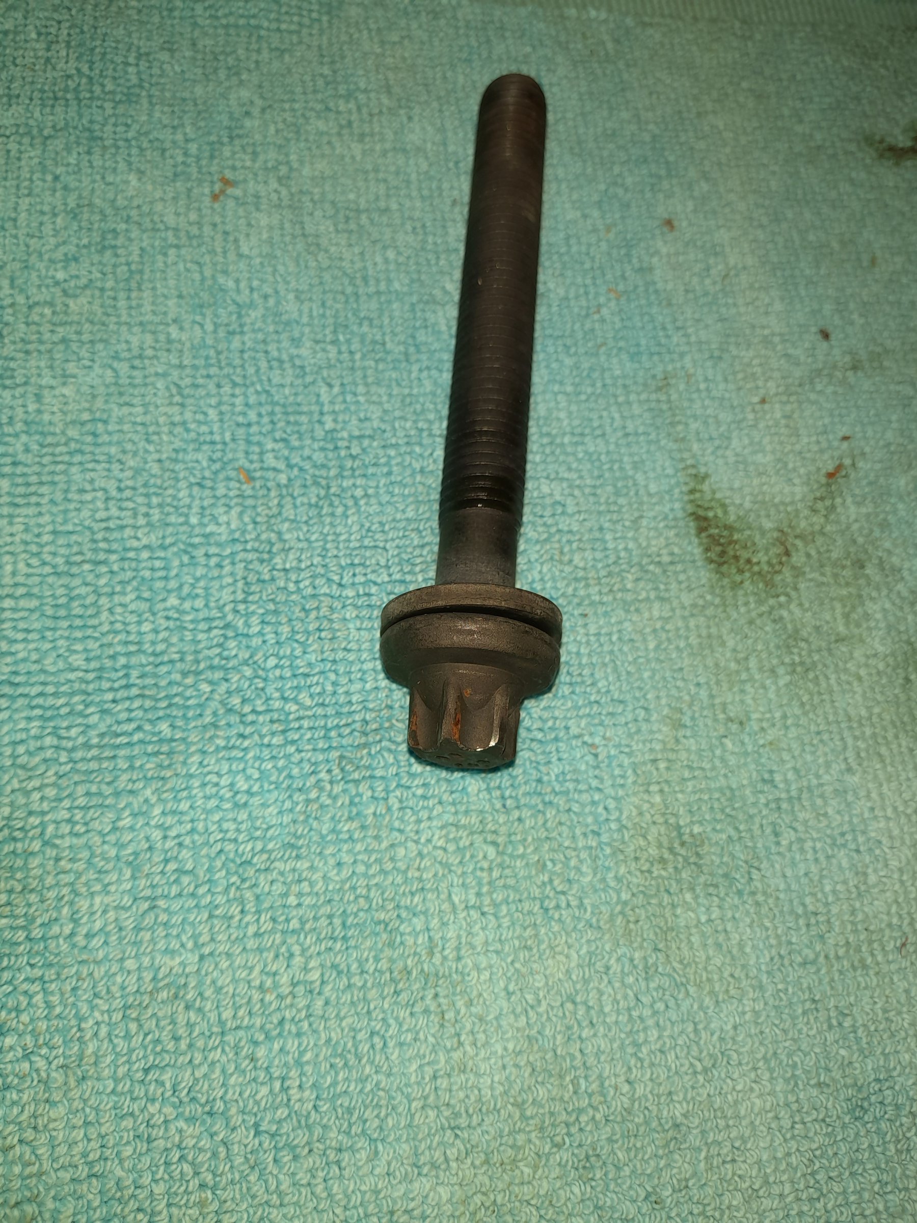

Was hab ich denn hier? Ist vom B212. Ersetzen oder wiederverwenden? DANKE!
ersetzen
Tausend Dank!

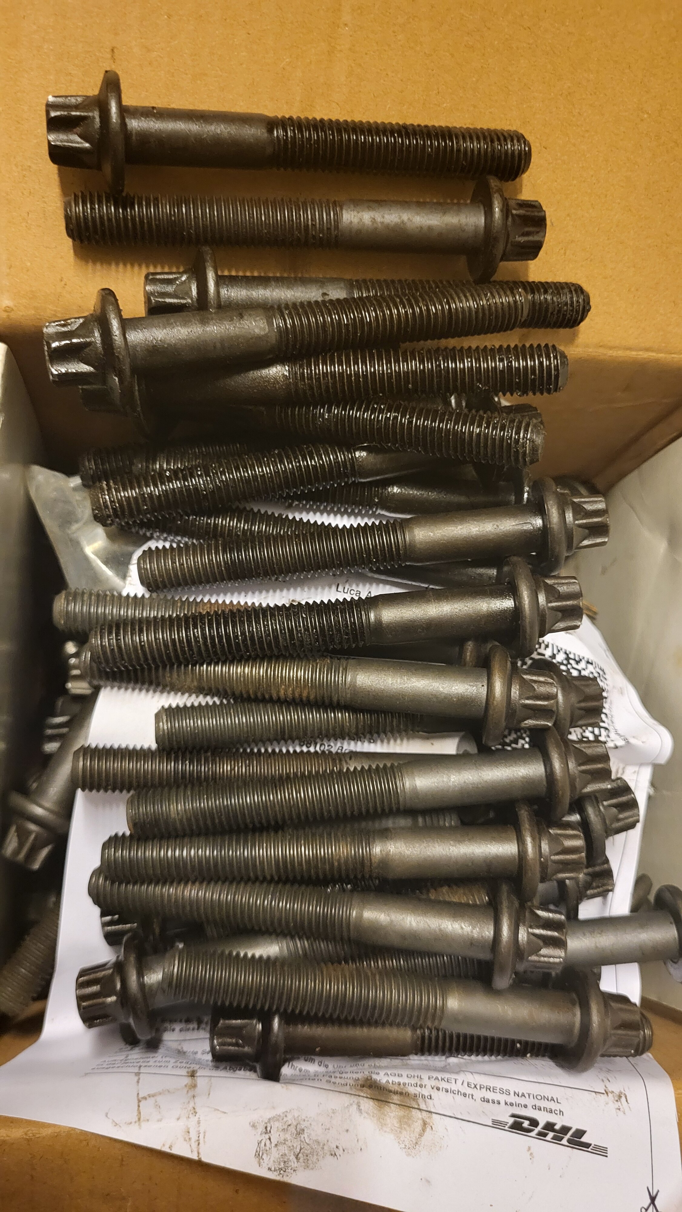

Ich erlaube mir mal ein bild dazu zu posten.
So sehen die "guten" schrauben aus

wenn man nicht nur einmal eine Schraube angezogen und das Enddrehmoment konntrolliert hat sondern mindestens einige hundert Zylinderkopschrauben angezogen und bei jeder das Enddrehmoment kontrolliert hat kommt man halt zu einem anderen Ergebnis (#39 )
Bearbeitet von hft
Danke Euch, das hilft mir weiter. Ich werde dann HFTs Pfad beschreiten.
