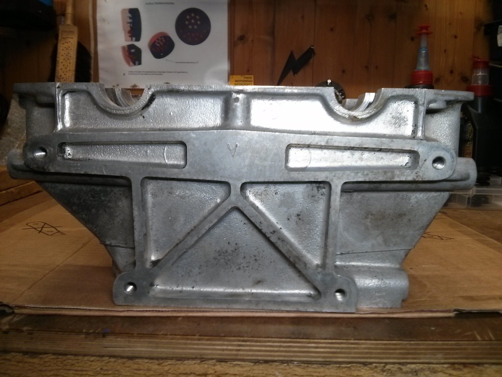

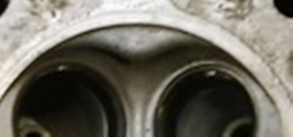

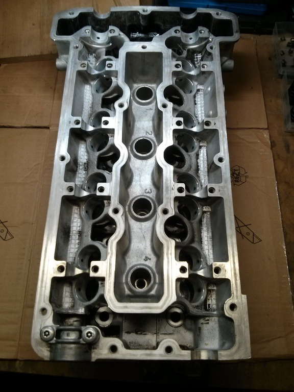

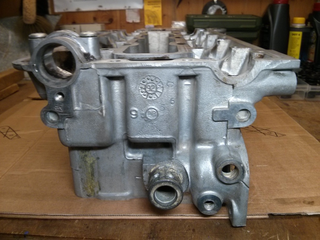

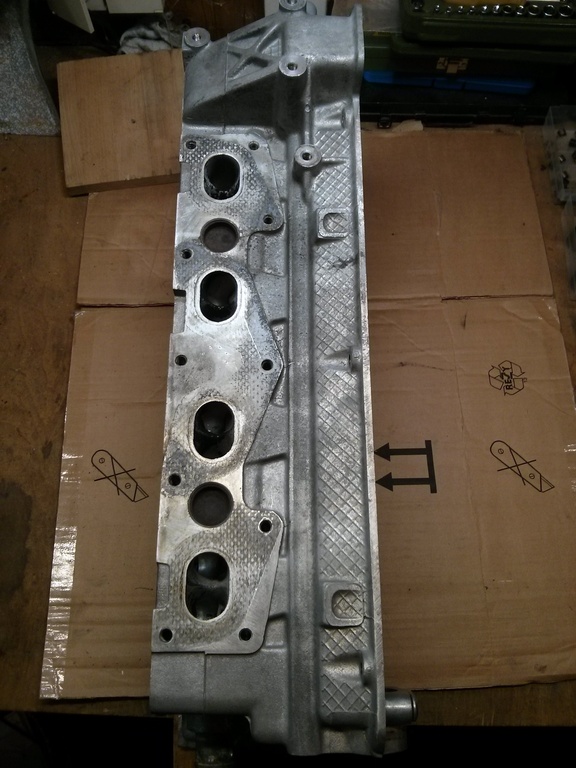

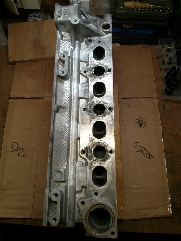

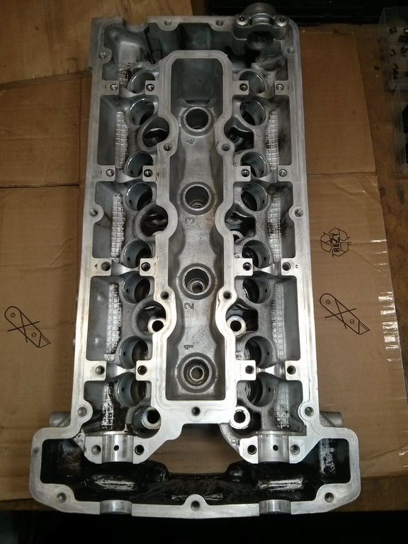

Damit es anderen eventuell leichter fällt zu vergleichen welcher Zylinderkopf passen könnte, habe ich den (gereinigten) 911535 mal von allen Seiten abgelichtet.
zk_911535_IMG_20141018_114644.thumb.jpg.0fd624b8ebec3972af2e3554af7a61bb.jpg zk_911535_IMG_20141018_114712.thumb.jpg.bdc1066bfe0daf7f7dfa584f03743b8a.jpg zk_911535_IMG_20141018_114748.thumb.jpg.de61b2597e3b405da1403cc4a619188c.jpg zk_911535_IMG_20141018_114804.thumb.jpg.810026d7267a362cbeba26f9cf0b9e99.jpg zk_911535_IMG_20141018_114902.thumb.jpg.63477615969166047c5074f3a2c29bf6.jpg zk_911535_IMG_20141018_115033.thumb.jpg.c56746a67c2ae6514d25544622e42bbb.jpg zk_911535_IMG_20141018_115135.thumb.jpg.8818f646b560a193e05fb2fe69b6f105.jpg
Wobei das die augenscheinlich wichtigsten Unterscheidungen sind
Weiterhin viel Erfolg
Die Teilenummer genügt doch,
ist auf den o.g. Bildern leider kaum erkennbar...

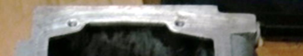

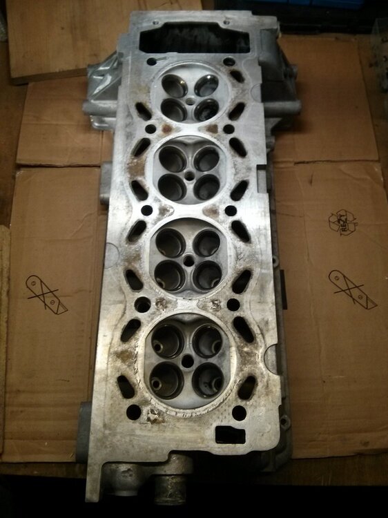

Frage für einen Saab Kollegen......kann man einen alten B202 Zylinderkopf (mit Hohlraum neben dem Termostat) mit einem neueren (ohne diesen Hohlraum) ersetzten?
Falls ja, muss was noch geändert werden?
https://postimg.org/image/15fb83d9kb/
https://postimg.org/image/28f0iyvdm3/
28f0iyvdm3 15fb83d9kb
Die haben beide den "Hohlraum" für den Thermostaten.
Auf dem einen ist nur er Deckel noch drauf.
