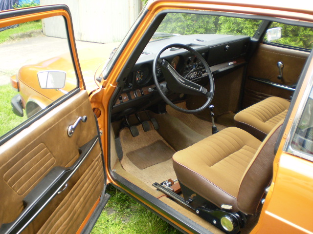

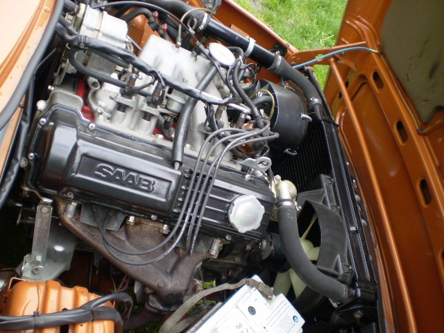

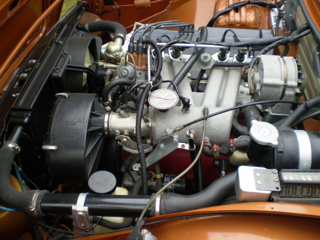

Ein wunderschönes Exemplar!
Und die Substanz sieht doch wirklich traumhaft gut aus.
Ja, v.a. Motor-und Innenraum wirken im Bild fast neuwertig, wobei ich bei Letzterem die schöne Ausstattung der späteren EMS etwas vermisse.

... schöner EMS; der ist ja wie neu! Für mich ganz klar Note 1, gleich wie die Beschreibung lautet, für dieses Alter ein solch sehr gut erhaltenes Auto ... Hut ab und meine Komplimente!
Verlängerte Sitzschiene für Fahrersitz? Sieht so aus, war als Zubehör erhältlich!
Als alteingefleischter 99er-Liebhaber, mag ich mich an dieser Standard-Innenausstattung im EMS nicht erinnern!
