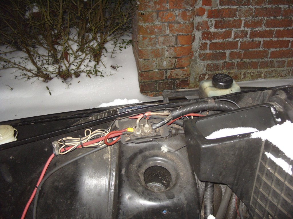

@all: erstmal vielen Dank für die Tips - aber leider negativ :frown: Nochmal zur Lokalisierung: Der Verbraucher muss an dem Kabelstrang hängen, der von der Verteilung mit vier braun-grauen Kabeln abgeht und Richtung Innenraum verläuft. Ich habe leider keinen Schaltplan zur Hand, aus dem ich entnehmen könnte, was da alles dranhängt. Der Verbraucher muss es allerdings in sich haben. Batterie neu und nach BAB-Fahrt absolut voll. Nach etwa 12 Stunden kann ich gerade eben noch starten :mad:

Jepp. Vielen Dank, aber ich denke, die LiMa kann man ausschließen. Noch einmal im Detail, und dazu das Bildchen meiner Versorgungsabzweigung. Es wurden alle Verteiler einzeln abgehängt. Nur bei dem (ganz rechts im Bild) Kabel, das aus vier braun-grauen Einzeladern besteht, ging die Prüflampe schließlich aus. Nun, und da hängt die LiMa ja nicht dran - sondern lediglich geschätzte 99 andere Verbraucher :rolleyes:

Ja, in der Werkstatt mehrmals durchgemessen. Das Problem "hängt" an den vier braun-grauen Kabeln - und bei dem Sauwetter vor der Tür habe ich nur wenig Lust, mich auf eine blinde Suche im 100% Ausschlussverfahren zu begeben. Sch*iß-Elektrik :mad:
... Das Problem "hängt" an den vier braun-grauen Kabeln - ... :mad:
die grauen Kabel gehen zum Zündschloß...und zwar je nach Baujahr direkt oder über den sicherungskasten...

Danke. Sicherungskasten ist sauber. Karo-Durchführung und Zündschloss werde ich als erstes ins Auge fassen. Weiß jemand, was das Zündschloss an Strom frisst?
