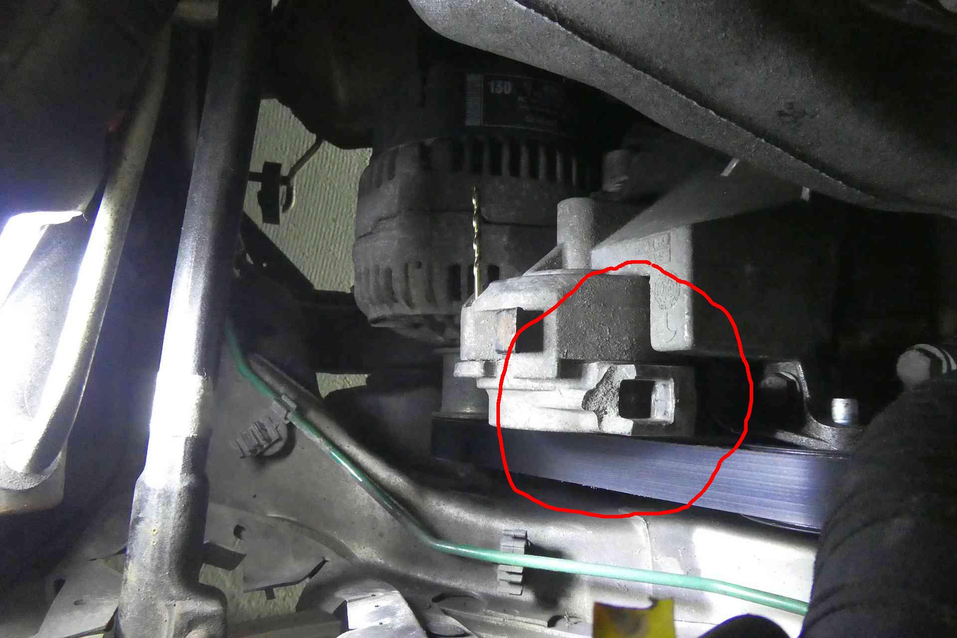

Den Spanner mußt du auf jeden Fall entspannen. Dazu am Spanner eine 1/2"-Ratschenverlängerung in die dort dafür vorgesehene Aufnahme stecken und dann in Richtung Fahrzeugfront ziehen. Dabei werden die 2 kleinen Ösen sich überlappen und du kannst den Spanner dann mit z.B. einem 5mm-Inbus festsetzen.
Habe jetzt leider kein Foto davon da, das sagt mehr als 1000 Worte.

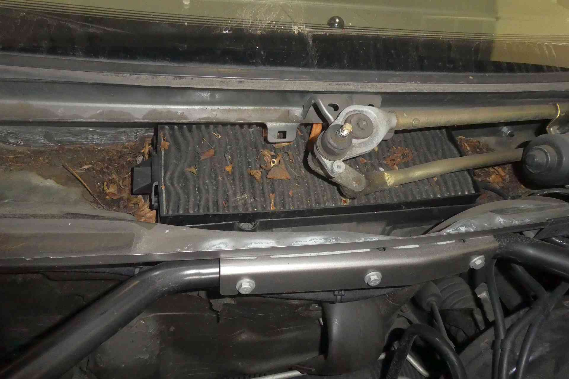

Bei der Gelegenheit wurde auch der Innenraumfilter gewechselt.
Der Aufwand an das Ding ranzukommen asdf wäre aber noch nicht garnicht notwendig gewesen.
Etwas Dreck hätte in den Filter noch reingepaßt. :biggrin:
Aber das Entspannen funktionierte noch, oder?
Und ja, solche Filter findet man immer wieder...
...aber deiner ist ja wirklich gestrichen voll... :redface:
(Erinnert mich daran, dass der letzte Wechsel bei meinem auch schon wieder eine Zeit her ist... :rolleyes:)
Nicht auf die vorgesehene Weise. Das „Vierkantloch“ hat nur noch drei Seiten.:hmmmm:
Notlösung, deswegen ganz klein geschrieben:
Den oberen Riementrum nach unten drücken offenbarte die Arbeitsweise des Riemenspanners. Reicht aber nicht um die Fixierlöcher übereinander zu bekommen, man stößt vorher am Motor an.
Leicht schräg nach oben ziehen funktionierte aber. Geht am Besten zu zweit, einer zieht und einer steckt den Bohrer durch.
Passiert wenn man die Verlängerung nicht ganz rein steckt. Oder halt mit Gewalt zu weit geht weil man meint die Lose reicht noch nicht. Da wirst du nicht der einzige sein, der so rum fährt :stickyman:
Nein, gesehen hab ich den Schaden auch schon wiederholt - manchmal hält der Vierkant aber trotzdem gerade so noch.
