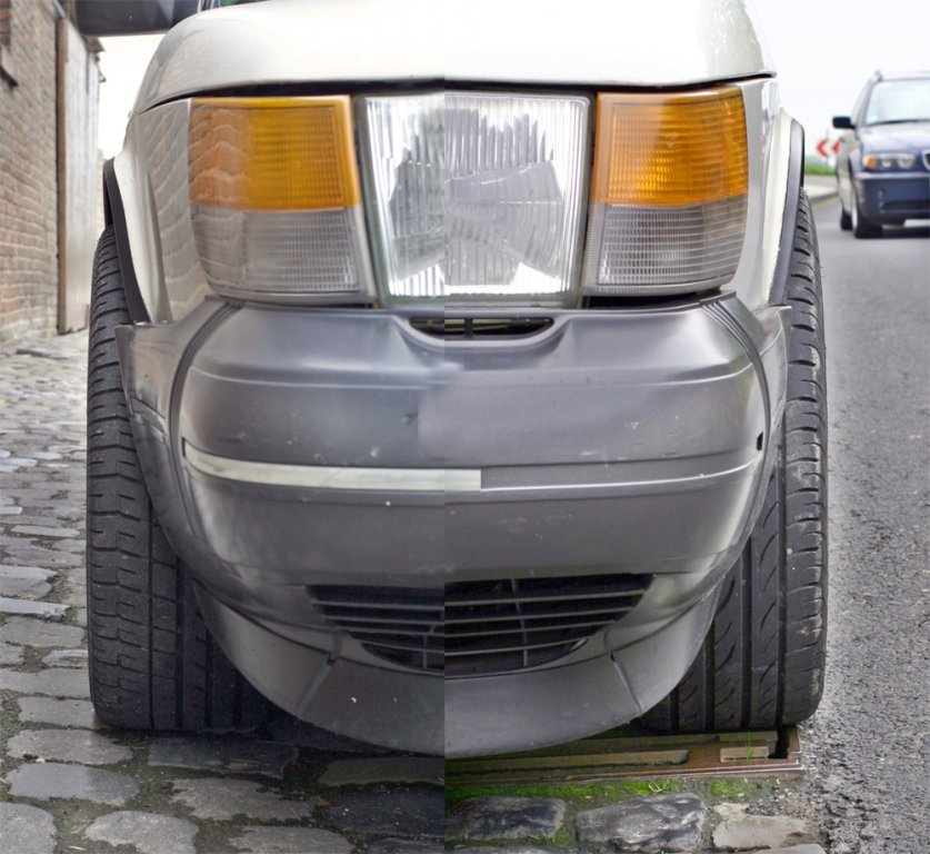

Ein Bild (schmale aufgeklemmte Verbreiterung):
http://www.saab-cars.de/attachments/hallo/45620d1269457292-new-flame-comp_imgp4114.jpg
So sieht es bei mir auch aus....wenn man von oben guckt, steht der Reifen auch nicht rüber.
JaJa, wenn der Prüfer sich hinsichtlich der Radabdeckung an den 15° aufhängen will, dann schafft er das beim 900er in diesem Falle natürlich. Und wenn er sich daran nicht aufhängen will, trägt er es halt ein.

alles ne frage der persöhnlichen befindlichkeit des prüfers, habe auf den felgen 205/45/16 und 225/45/16 eingetragen.
die eigendliche lauffläche die für den tüv eintrag relevant ist, ist bei beiden noch innerhalb/genau unter der kotflügelkante.....
