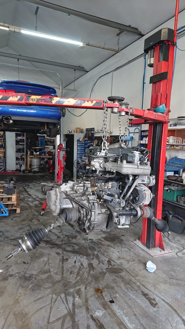

Am Donnerstag kam der Wagen in der Werkstatt an, Freitagabend war der Antrieb draußen.
Es fällt auf, dass die Wasserpumpe total fertig und ausgeschlagen ist und der Riementrieb auch am Ende zu sein scheint (Umlenkrollen).
Ich hoffe, dass im Lauf der Woche der Antrieb weiter zerlegt wird, damit der genaue Schadensumfang klar wird.
Die bisherige Idee sieht so aus, den Motor (Rumpf) vom Motoreninstandsetzer richten zu lassen. Alle anderen Alternativen (gebrauchter Rumpf mit unklarer Vorgeschichte, neuer Rumpf ohne Schmiedekolben,...) fühlen sich irgendwie nicht gut an. Aber das alles wird man erst weiter überlegen können, wenn alles auseinander ist.

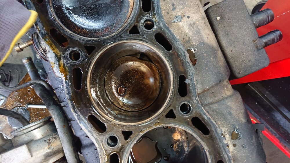

also, Motor ist offen. Ein Schmiedekolben ist zu heiß geworden. Mein persönliches Kalenderbild :biggrin:
Wer Ideen hat, gerne :rolleyes: :hello:

naja, die Kolbenschäden werden auf thermische Belastung geschoben, oder?
Jein. Ist eher ein Material-Problem. Betraf ja auch die frühen 9-5 Aero, ist ja der identische Motor. Ab 2001 gab es das Problem so gut wie gar nicht mehr. Andere Kolben.

Ist halt die Frage, ob mit dem Setup / Tuning alles passt. Du könntest auch mal bei dem Erbauer des Motors anklopfen.

Ich muss gestehen, dass das auch mein erster Gedanke war, ich mich aber als Mapping-Newbie da nicht zu weit aus dem Fenster lehnen wollte. Eine Möglichkeit wäre ja durchaus, mal die Frage in die Runde zu posten, ob einer mal über das File drüberschaut. Hier sind definitiv Leute unterwegs, die das beherrschen und da auch helfen.
der betreffende Kolben ist ja recht hell - die anderen eher rußig. Ich frage mich gerade, ob er am betreffenden Kolben abgemagert ist.
Einspritzdüsen unbedingt überprüfen/testen lassen
vielen Dank. Ich habe mit einem Motoreninstandsetzer gesprochen, er denkt auch, dass der defekte Kolben/Brennraum längere Zeit zu mager lief und kaum bzw. schlechte Verbrennung hatte. Das Einspritzventil ist da verdächtig.
