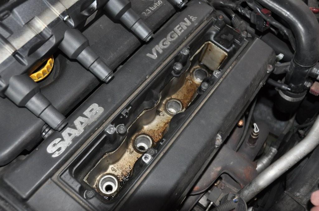

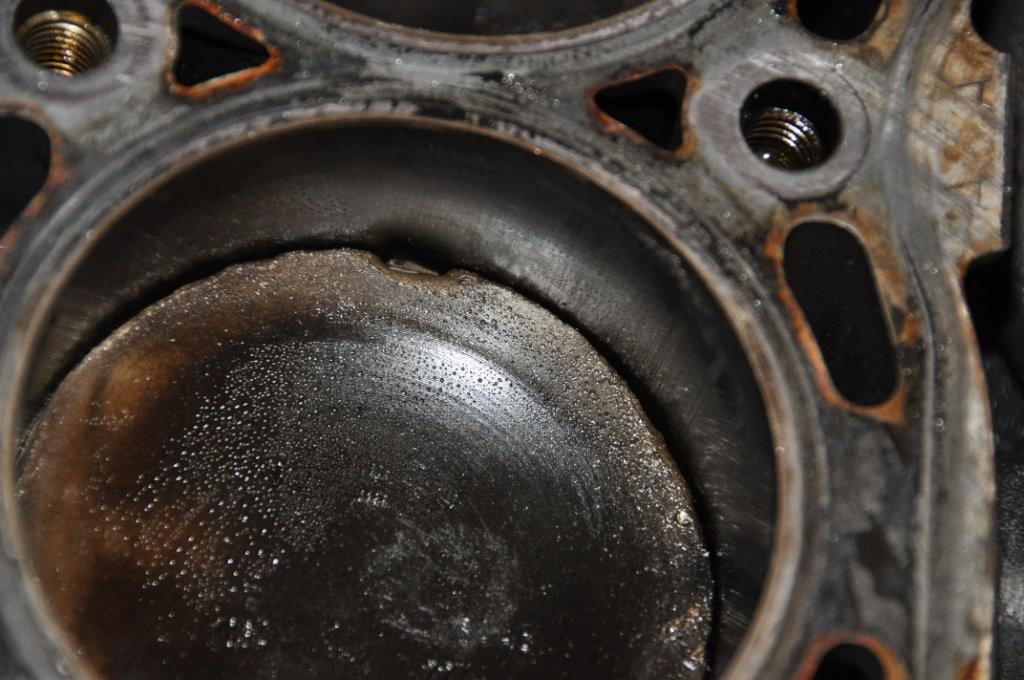

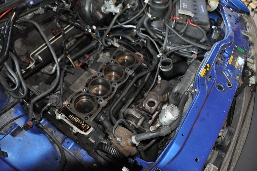

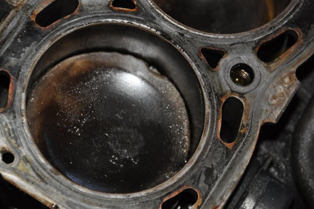

Mal ein paar Bilder....
Eigentlich ist nur ein Zylinder so richtig kaputt....alle anderen sehen von aussen recht gut aus....
Wobei der Zylinder ja nicht ganz so schlecht aussieht.
Der Siff in Bild 1 kommt aber von einer alten Ventildeckeldichtung?
So sahen die Kolben meines B202 turbo aus, als damit ewig und drei Tage mit falscher Zündeisntellung gefahren wurde....
Sicher das die Software i.O. ist.....?!?
Ich gehe mal davon aus, dass sie Software i.O. ist.
Hm, bei Zündeinstellung würde ich das Problem gleichmäßig bei allen erwarten. Hatten wir nicht schon ein paar, die so ein Problem nur auf einem Zylinder hatten? Blieben dann ja eher die DI und die Einspritzdüse.
Hast du den Kolben schon raus? Wie sahen dessen Ringe aus?

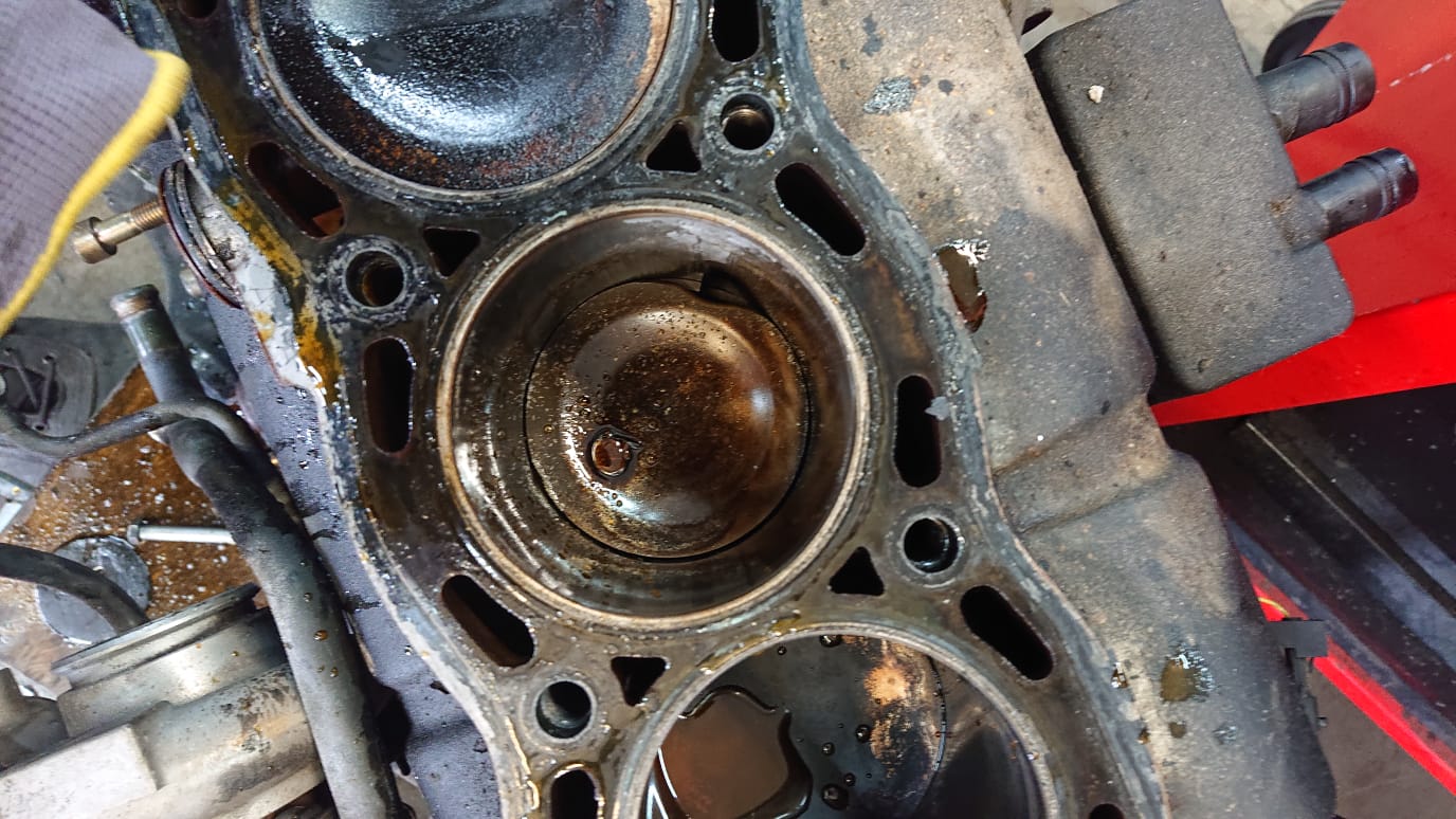

Kolben sind nicht raus
Komplett raus kommt alles, wenn er auf der Bühne steht.
Dann wird entschieden, ob wir den Block weiter verwenden oder austauschen......
Ich werde mit weiteren Bildern berichten.
Leider habe ich keine von den Ventilen, da war der Mechaniker zu schnell......bzw. ich zu langsam....
