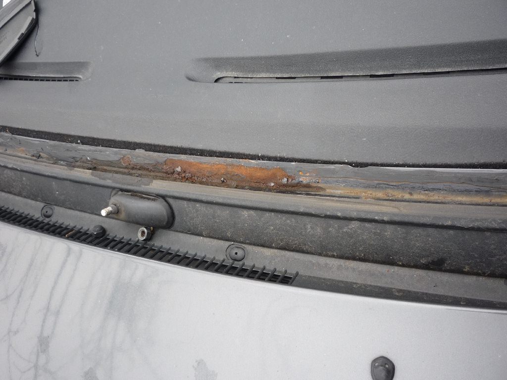

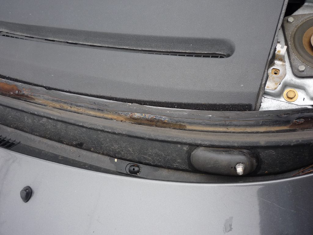

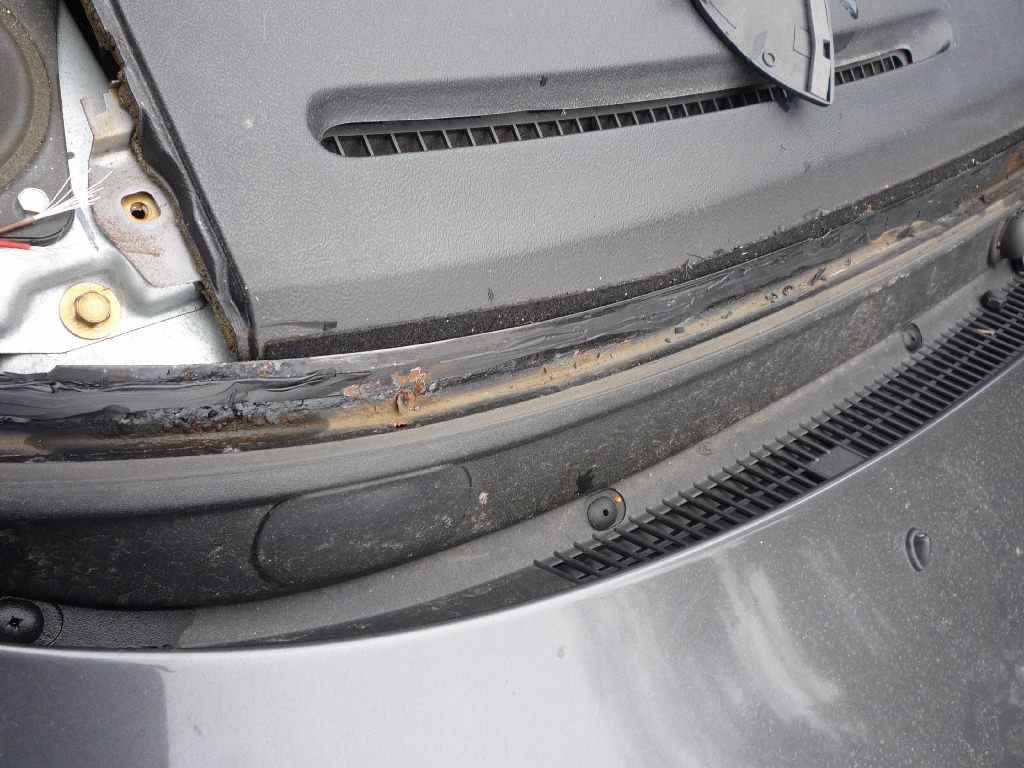

Leider mal wieder eine Bestätigung, dass beim Einbau der WSS oft eine völlig miserable Leistung erbracht wird.
Dieser 9000er hat vor nocht mal 12 Monaten eine neue WSS bekommen. Es war ein rel. günstiges Angebot 450 € komplett.
Ich habe die WSS ausgebaut und so sah es drunter aus. Am unteren Rahmen hat der kleber nicht mal gehalten. Ließ sich so abheben....
Man muß anscheinend daneben stehen....:frown:

okee, nach DEN bildern bilde ich mir ein, dass das bisschen rost, das sich bei meinem aero unter der scheibe gefunden hat, pipifax ist... :smile:
Würde ich nicht sagen,
da das hier wirklich nur Oberflächenrost ist. Scheint also das angerostet zu sein, was beim Ausbau der Scheibe blank gelegt wurde....
