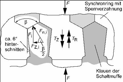

Die gehen nicht früher kaputt, und auch die Synchronisierung 2.G ist nicht die Schwachstelle dieses Getriebes - Synchronisierungen aus Buntmetall sind quasi Dauerfest bei schwach bis mässiger Beanspruchung, versagen aber bei Missbrauch sehr schnell, 1-10 Missbrauchschaltungen und das Ding ist durch. Missbrauch = Differenzdrehzahl zu hoch, Schaltkraft zu hoch - oder beides. Gänge überspringen sollte man bei diesen Getrieben generell vermeiden, wenn man mal 5-3 Rückschaltungen macht dann mit Zwischengas.
