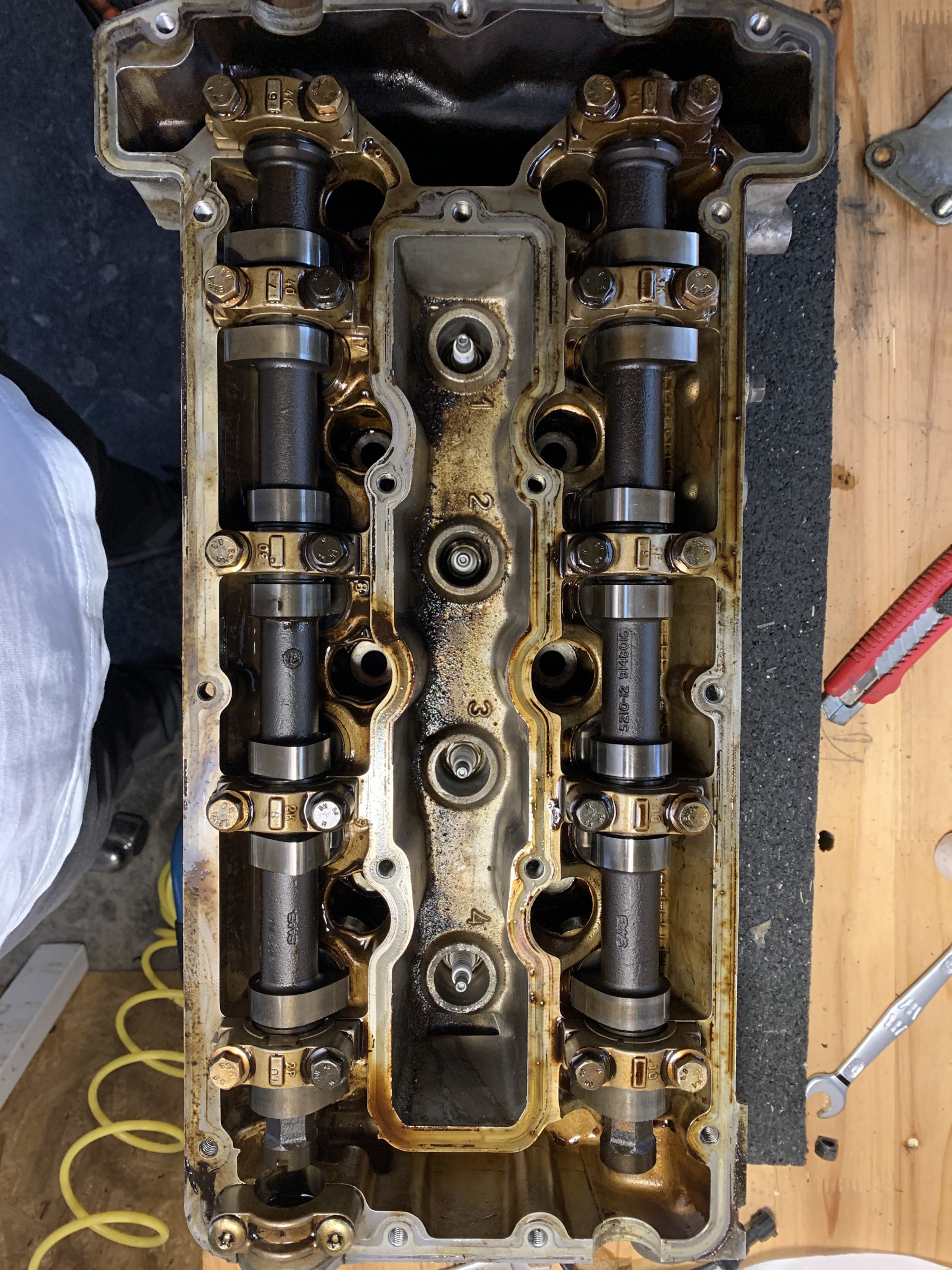

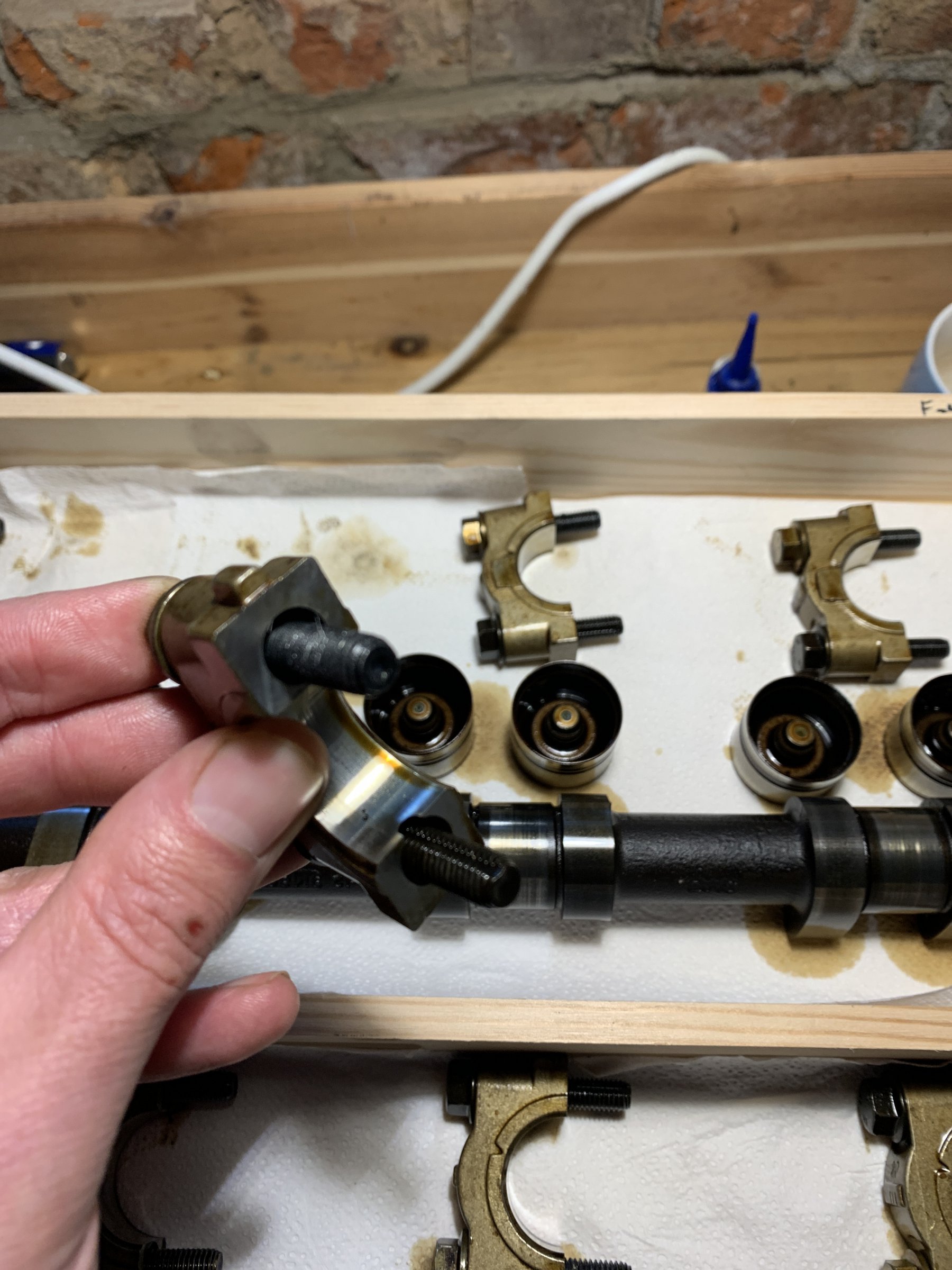

Da ich grade einen liegen habe, mache ich mal schnell ein Foto damit man auch sieht, wovon ihr sprecht :-)
wenn man etwas zerlegt sollte man es sich anschauen und bei der kleinsten Abweichung oder dem kleinsten Zweifel alles markieren bzw. In ne Pappe stecken… was hier ja anhand der Farben zu sehen ist
edit: Kopf ist übrigens aus MY 1998
Bearbeitet von Kon Kalle

Auf dem Bild schön zu sehen, der Ölkanal von Schraube und Lagerblock. Auch bei MY1998 mutmaßlich ölführend…
und die Ölkanäle gehören alle Richtung Zündkerzen
