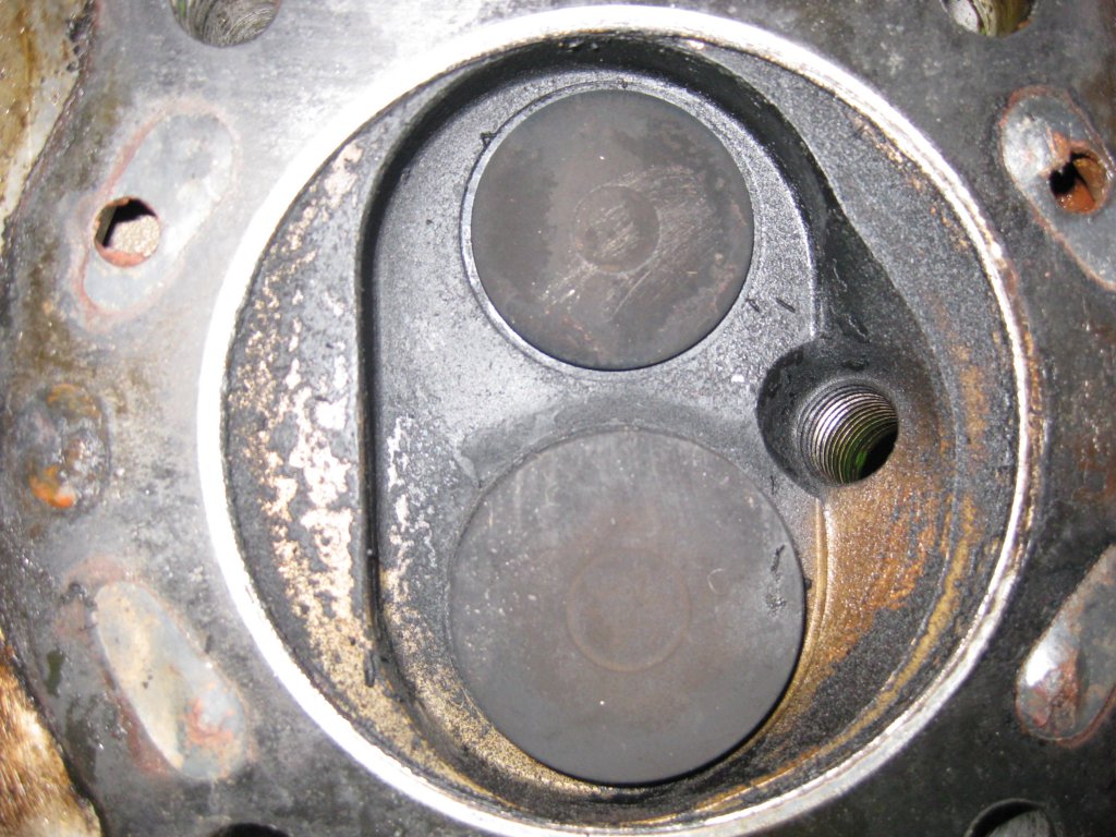

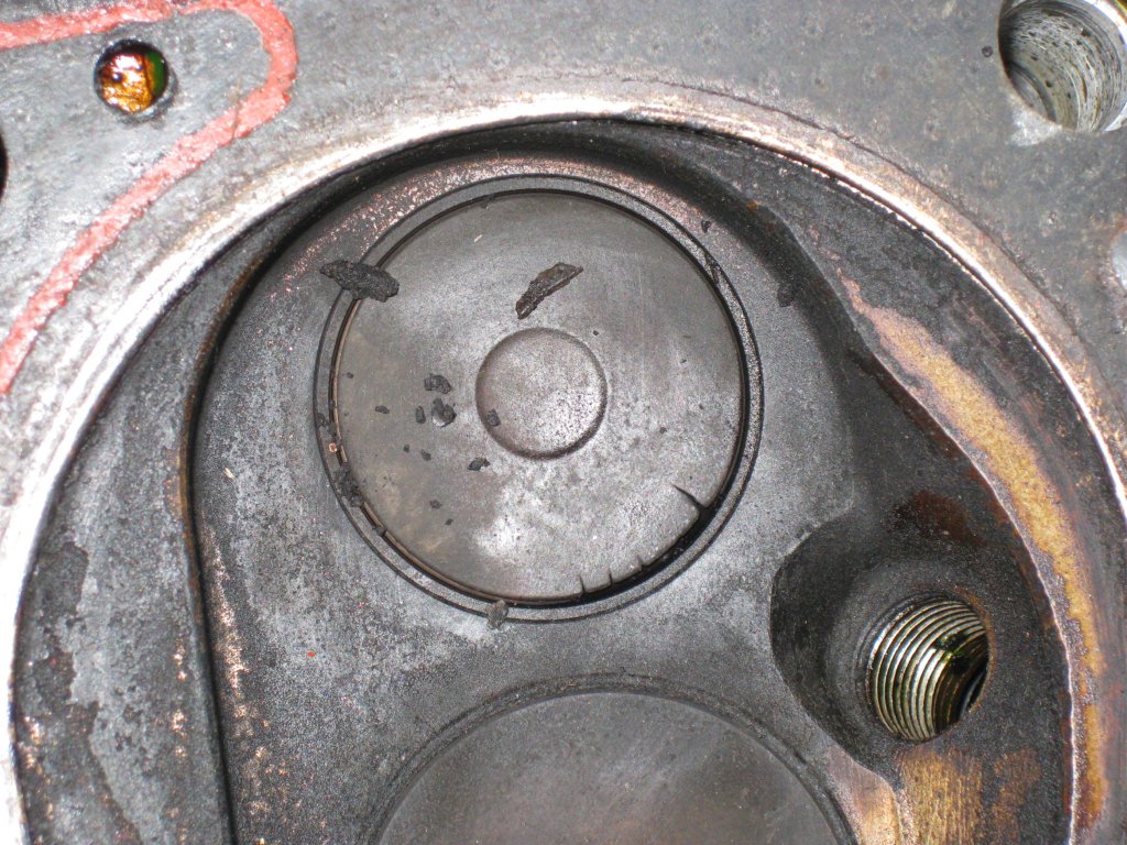

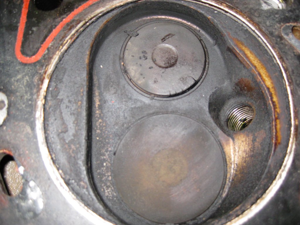

Es ist so, wie erwartet: Auslaßventil von Zylinder 1 ist angefressen...
Nun ist es natürlich so, dass ich den Kopf bei OT von Zylinder 1 runtergenommen habe. Der Steuerkettenspanner ist arretiert und das Ketenrad ist auf Spannung. Also kann ich nicht mal die Zylinderlaufbahn des 1. Zylinder inspezieren.
Aber ist das wirklich nötig? Seit dem der Wagen angefangen hat zu rumpeln bin ich ca. 3tkm gefahren. Aber ehr ruhig. Keine Raserei oder ähnliches. Das Ventil sieht aus, als hätte ne Maus an einer Stelle rumgeknabbert. Also nicht so Schlimm. Der Kolbenboden sieht auch gut aus.
Wie seht ihr das?

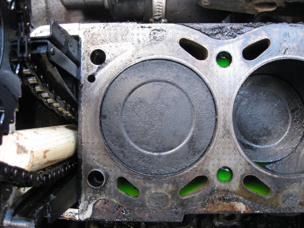

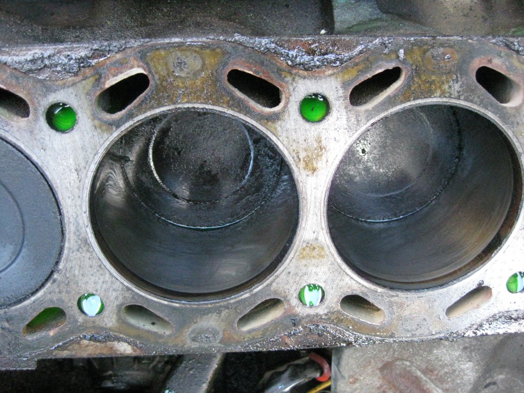

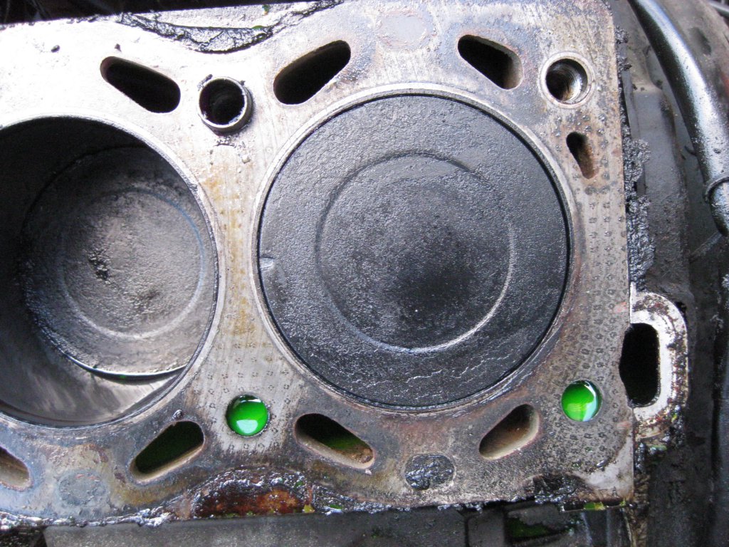

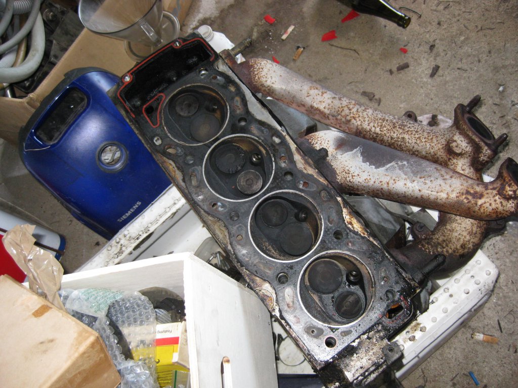

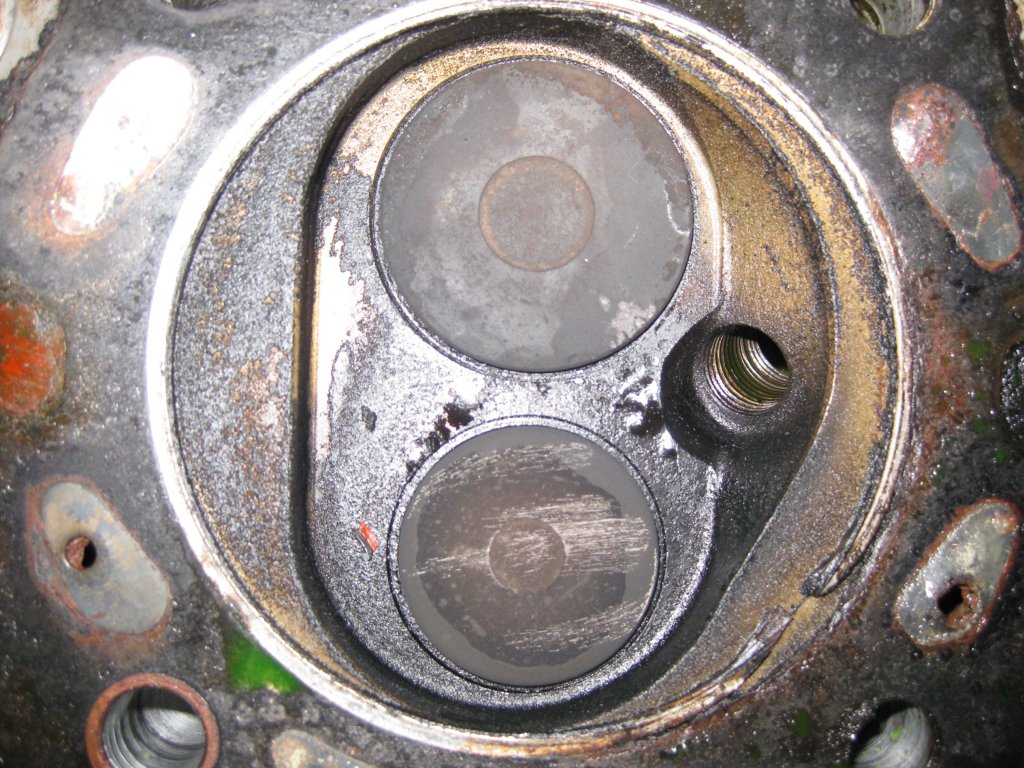

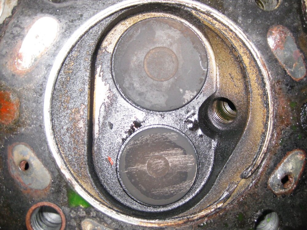

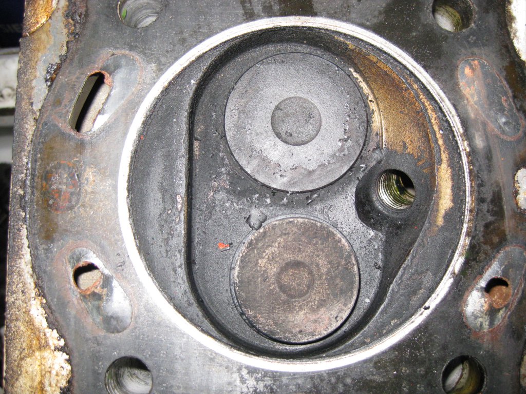

Hier sind die Bilder ...
1 -> Kopf
2 ->z4
3-> z3
4 ->Z2
5 -> Z1 mit def. Ventil
Das vorletzte Bild zeigt die professionell aus einem abgesägten Besenstiel gefertigte Steuerkettenspannerarretierung. Hoffentlich bin ich nach dem Zusammenbau noch genauso stolz darauf ;-)

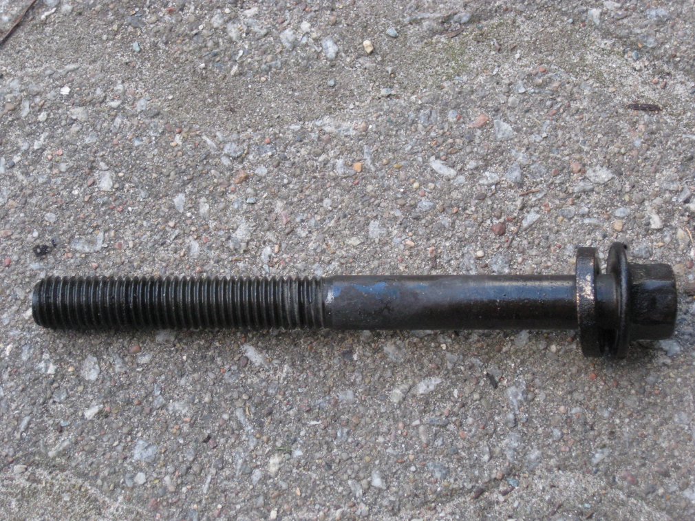

Das letzte Bild zeigt eine Kopfschraube. Ist das ne Dehnungsschraube, oder kann ich die wieder einbauen??
Karsten
Warum ist das Kühlmittel so giftgrün, hat da jemand bei der Lecksuche ein Mittelchen eingefüllt?
Es gibt so giftgrünes Zeug zu kaufen. Habe ich auch schonmal in einem 900er drin gehabt (vom Vorbesitzer). Fülle aber sonst immer mit dem blauen Zeug nach - BASF 4711 oder so ähnlich. :smile:

Den Schraubenfred hatte ich zu 50% durch. allerdings fehlte mir gestern die Zeit für die letzten 7 Seiten. Mir reicht es zu wissen, das es keine Dehnschrauben sind. Dann geh ich nach 1000km nochmal bei. (Hauptsache, es bricht nix ab :-)

Das hat der Mann eingefüllt, der den Kühler tauschte und danach mir ne Rechnung präsentiert, dass ich mit der Fassung ringen musste...

die Kopfschrauben brauchst Du weder ersetzen noch nachziehen.
