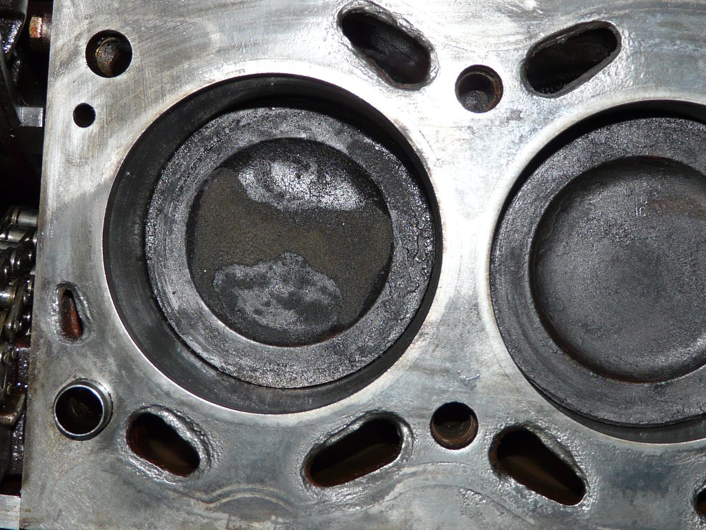

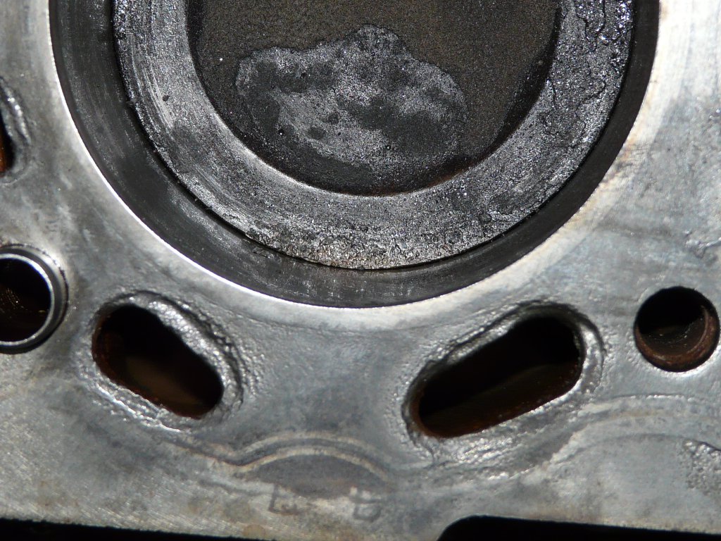

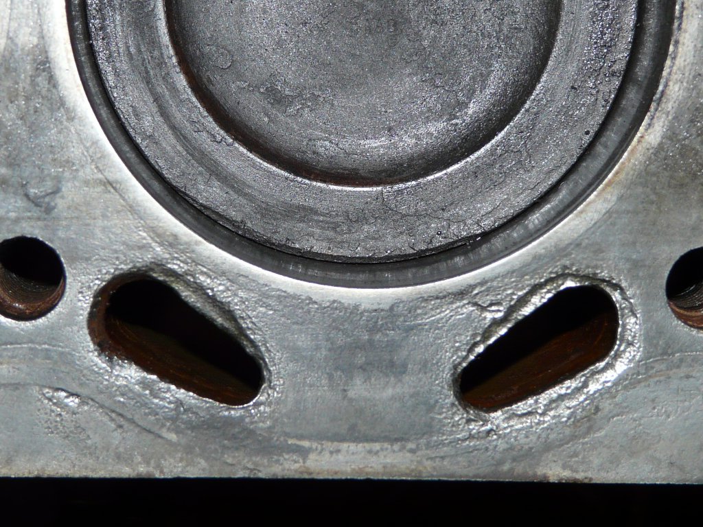

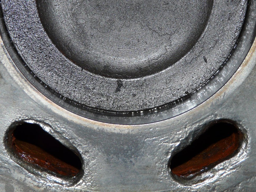

Die Kopfdichtung löst sich im Bereich der Wasserkanäle auf, es bildet sich ein Spalt, durch die Wasserströmung entsteht so eine Art Aerosion und frisst Löcher in die Dichtfläche. Betrifft schwerpunktmäßig Motore der Jahre 91-93.
Ich stell morgen mal ein Bild ein.

Habe Rumpf und Kopf von einem TU gesehen, da war nicht mehr viel Fleisch um die Wasserkanäle-.
Ach so, dass ist der Fraß, der an der Blockoberfäche und auch direkt am Kanalrand entsteht (Die Dichtung franzt dann aus).
Bis zu einem gewissen Grad lässt sich das durch Planen beseitigen. Wenn es zu tief eingefressen ist, kann man wohl mit dieser Masse arbeiten (Kannte ich bislang nicht) oder man bemüht sich um einen neuen Block.

Ist das jetzt schon das K.O. Stadium auf den Bildern oder noch (irgendwie) fahrbar?
Den abgebildeten Motor hab ich mit Flüssigmetall (Plaste) aufgefüllt und plangefeilt - läuft.
Ich hab eine Prognose auf etwa 4 Jahre gegeben, dann wird man´s wohl richtig machen müssen.
