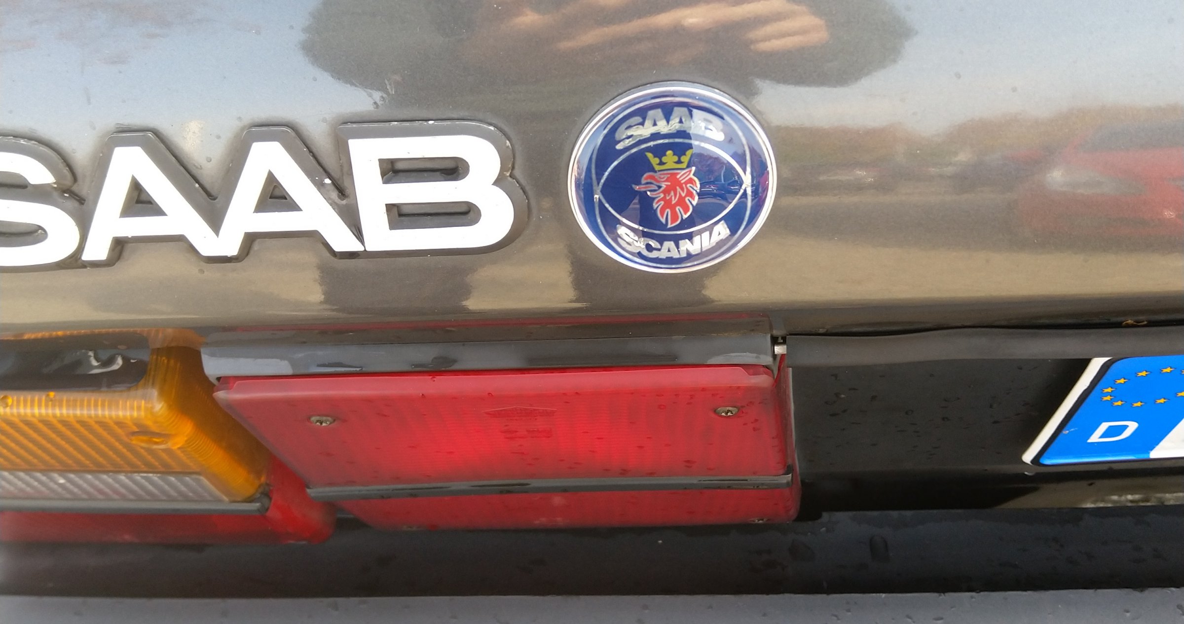

Das Emblem am Kofferraum hatte sich verabschiedet. Ersatz zum aufkleben aus Athen bestellt und gestern angebracht. Sieht gleich wieder richtig schick aus.
So muss das. :top:
[ATTACH]151847[/ATTACH]
Hast du da einen link für? Müsste ich bei mir auch mal angehen...
Ich sehe bei dir noch die Chromumrandung des Originals, wird das einfach auf das alte aufgeklebt oder muss man da das innere alte entfernen (geht das überhaupt?).
Ja, die neuen werden auf die Unterlagen des alten aufgeklebt. Diese also gründlich reinigen, entfetten und aufrauhen, so dass alle alten Farbreste weg sind. Die Kleber machen das Emblem dementsprechend etwas höher als die Originale, was aber in der Praxis praktisch nicht auffällt.
Geht auch quick&dirty: Habe die alten Reste in Sigulda auf dem Parkplatz runter gepolkt, und den 5 min. zuvor gekauften Ersatz kurz & kräftig angedrückt.
Und zumindest bisher hat das Ding alles überstanden, selbst die Flugrostangriffe. :tongue:
...selbst die Flugrostangriffe. :tongue:
:biggrin:
Ja, der Kleber ist wirklich gut. Für dauerhafte Haftung würde ich es trotzdem immer wenigstens entfetten.
Ich habe den Grundträger vorher mit Silikonentferner gereinigt und dann das Emblem direkt aufgeklebt. Bin gespannt wie lange es hält.
Muss gestehen, dass ich die quick&dirty Methode angewendet habe.
Hält auf der Motorhaube meines 9-5 seit 2 Jahren wie angegossen und bombenfest.
