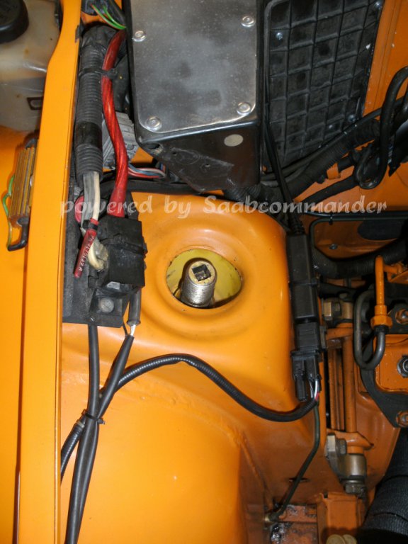

Nein, René, für die Federn gibts keine Einstellschrauben.:cool:
stimt nicht ganz :wavey:
ich habe eine :driver:
aber bei mir ist das ja auch etwas anders. hinten wegen dem schweren hifi ausbau unterlegt und vorne dann die höhe passend eingestellt. deswegen liegt er auch nicht ganz so tief. die 900ter mit lessi federn sind etwas tiefer. das ganze gibt es für hinten auch einstellbar aber ich habe es nur für vorne gehabt. hätte ihn zwar gerne etwas tiefer aber dann ist der federweg hinten zu kurz und da die anlage drin bleibt geht es nur so.
