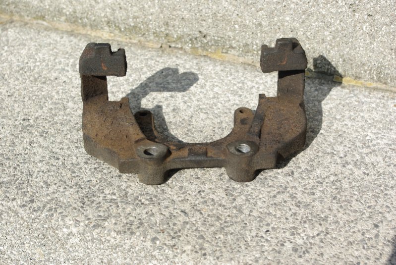

Leicht verwundert habe ich letzte Tage festgestellt das die Bremsbeläge an der VA unterschiedlich abgenutzt sind. Aber nicht unterschiedlich zwischen rechts und links, sondern Innen und Außen.
Soll heißen das der jeweils inneren Belag am Sattel deutlich mehr verschlissen ist wie der Äußere. Einen Unterschied zwischen rechts und links gibt es da nicht, der Verschleiß ist auf beiden Seiten gleich, sowohl innen wie auch außen.
Das ganze ist nur in soweit natürlich doof, als das man den inneren Belag ja eh schon schlechter prüfen kann las den äußeren. Wenn jetzt noch die Belagstärke außen, keine Rückschlüsse auf die innere zu lässt ist das natürlich ungünstig...
Kennt einer von euch dieses "Problem" ? Beim jetzt anstehende Scheiben und Beläge Wechsel werde ich mir die Sättel natürlich mal genauer angucken, in Anbetracht der absoluten Symmetrie zwischen rechts und links gehe ich allerdings nicht von irgendwelchen Überraschungen aus....

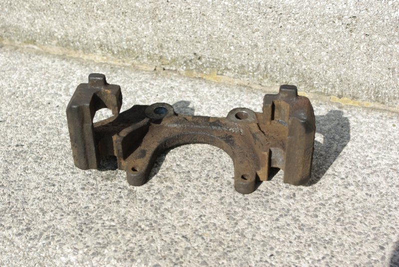

Das kann eigentlich nur an verschmutzten Führungen liegen. Da Du den Sattelhalter eh runterbauen mußt, kannst Du ihn auch einspannen und richtig mit der Drahtbürste (evtl. auch an Bohrmaschine) säubern.
Einen Unterschied zwischen innen und aussen gibt es aber eigentlich fast immer.
Das es bei der Konstruktion der Sättel eigentlich einen Unterschied geben muss ist mir auch irgendwie klar, nur welcher Held ist dann auf die Idee gekommen den "Verschleißanzeiger" an den Belag zu montieren der weniger verschleißt ?!?!?!
Wie dem auch sei....habe eben PowerDisc und Ferodo bestellt.....so wie die inneren Beläge aussehen fahr ich damit lieber nicht noch mal quer durch die Republik :rolleyes:

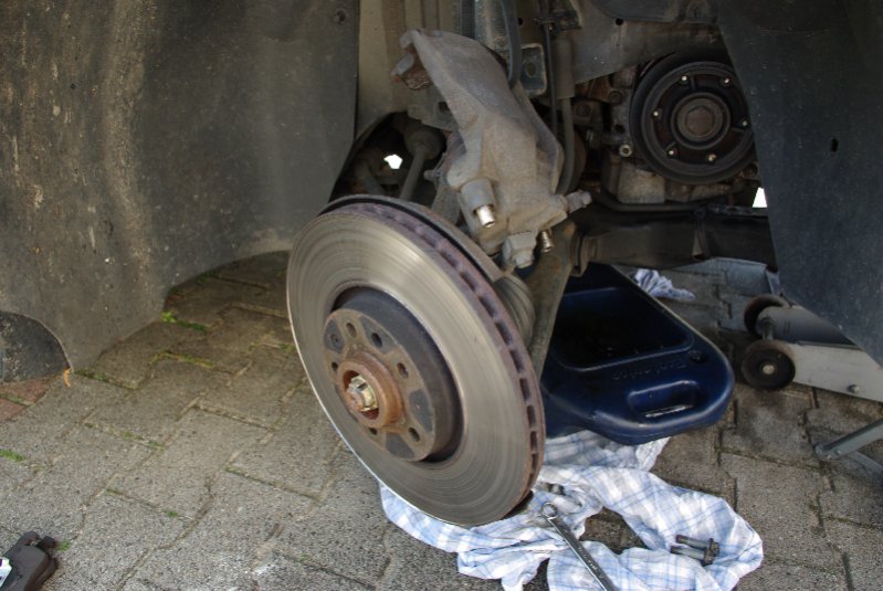

So, nach dem ich die Beläge nun in der Hand hatte sah es doch nicht so schlimm aus wie erst befürchtet. Der Unterschied war doch nicht so groß.....:smile:

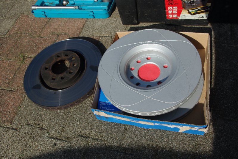

Naja, PowerDisc, Ferodo Beläge und neues Öl sind drin, dran und drum.......

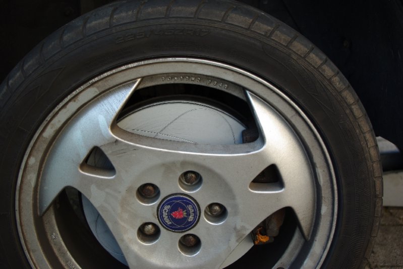

aber die felgen hättest du bei der gelegenheit mal sauber machen können :tongue:
http://www.saab-cars.de/attachments/9-5-i/48903d1274614834-belaege-einseitig-verschlissen-bremsenservice_006.jpg
Das muss so sein.
Aber die Kratzer auf den Bemssscheiben stören.
:smile:
ich hoffe das ist keine Kupferpaste...:rolleyes:
@hb-ex Ich habe das Foto nur für dich VOR der Wäsche gemacht :biggrin:
Natürlich nicht, ist Zahnpasta :eek: :tongue:
Hm, da hast du es aber reichlich gut gemeint.
Ich hab nur die Führungen geschmiert, sowie die Rückseiten der Beläge?!?!
Sieht auf den Bildern so aus, als würde da nicht wenig überschüssige Pupferkaste rausquellen...
:tongue:
das sagst du seit jahren :mad:
Ne, das sieht nur so aus.....Das ist der untere Zapfen des Belags und da hab ich halt die Führung im Sattel etwas geschmiert. Keine Sorge, habe weder den Sattel, noch die Beläge in dem Zeug gebadet :smile:
