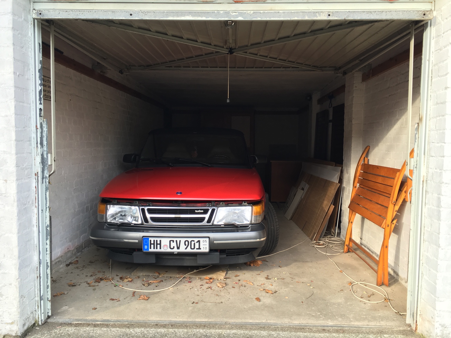

Ist eigentlich schon Mai???
erster Schritt in die richtige Richtung, Strom anklemmen ... Ein Elektro Saab quasi ;o))
ImageUploadedByTapatalk1457337829.910052.thumb.jpg.b8022f624eca47a1943bd47eff5ba056.jpg
Mai erst? Ui, da dauert der Autowinter ja dann immer noch länger.
Lässt Du den Wagen die Abstellzeit über mit eingeschlagenen Rädern stehen? Ich habe bei meinem beobachtet, den ich über einige Monate mit eingeschlagenen Rädern stehen hatte, dass die eine Antriebswellenmanschette das gar nicht mochte und im Bereich der größten Spannung nach ein paar Monaten direkt Risse aufwies. :bebored:
Guter Hinweis, klingt schlüssig, danke ... Mai erst, ja, dafür aber bis einschließlich Oktober :smile:

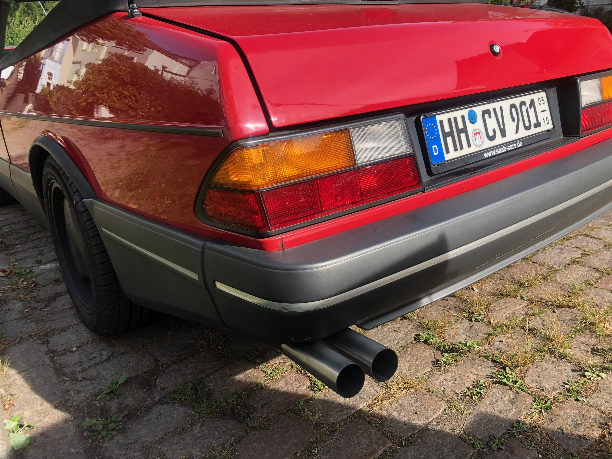

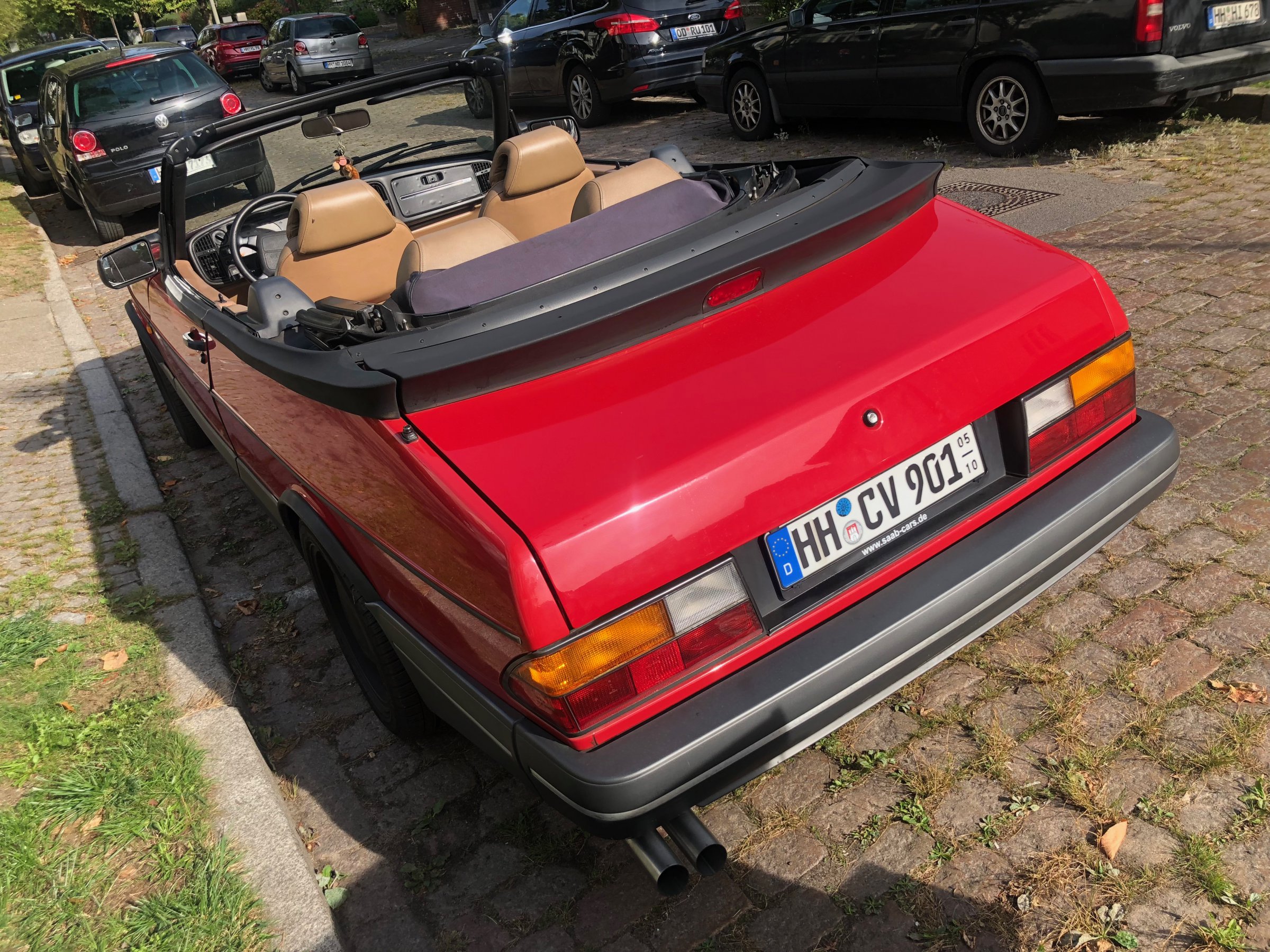

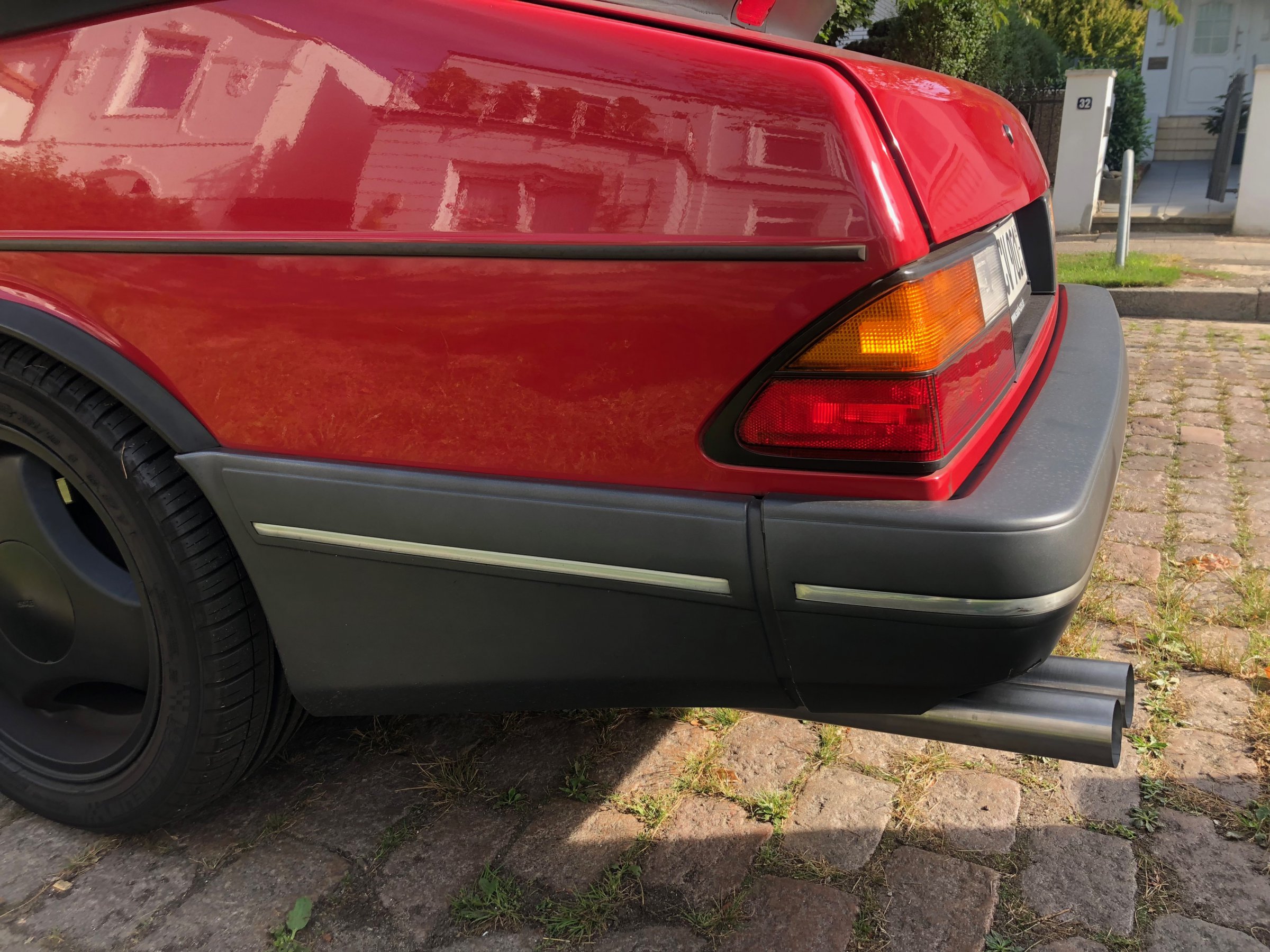

neben Inspektion und TÜV in den "heiligen Hallen" bei HFT, waren nach 8 Jahren und 80tkm die Reifen fällig und die JT Anlage war durch. Nicht "durch" im eigentlichen Sinne, die Halter hat es weg-gegammelt und ein klapperfreies Justieren war nicht mehr möglich und die Anlage hat nur noch genervt.
Nach einigen Überlegungen habe ich dann mit nem Kumpel am Wochenende in HH in ner Selbsthilfe ne Simons Doppelrohr verbaut, war deutlich stressfreier als die JT Anlage und das Ergebnis kann sich aus meiner Sicht sehen lassen. Vom Klang her war ich sehr überrascht, kann keinen wirklichen Unterschied zur JT feststellen.
Viel Spaß mit den Bildern!
Alex
Wenn ich mich richtig erinnere, darf das Endrohr nicht über die Stoßstange hinausragen. Sieht bei dir nach einigen Zentimetern aus.
Ansonsten hübsches Rohr.

Dem ist tatsächlich so ... aber die flex wollten wir nicht ansetzen ...
Sieht gut aus :top:
Solltest Du aber, geht problemlos und sieht besser aus.
Die einfache Montage kann ich bestätigen. Ich habe die Anlage samt Matrix-Kat damals auch in ein paar Minuten drunter gehabt.
Du kannst das Rohr, auf das das Doppelendrohr geht, kürzen. Das ist einfacher, als das Doppelendrohr abzuschneiden.
Falls der hintere Halter dann noch passt...
Ob du an der Simons mehr (länger) Freude haben wirst, ist ehr ein Glückssspiel. Manche halten länger, aber den meisten kannst du beim Zersetzungsprozess in der Garage zugucken. Für ein reines Sonnenscheinauto vielleicht brauchbar, sofern es auch regelmäßig mal so richtig warm im Rohr wird. Aber für einen Daily-Driver sind die Dinger reine Wegwerfartikel.
(...) Aber für einen Daily-Driver sind die Dinger reine Wegwerfartikel.
Ist für mich eine pauschale Aussage, die ich nicht bestätigen kann.
Habe eine Simons seit 7 Jahren unter meinem Daily-Driver (allerdings ein 9-5er) -> läuft & null Probleme damit.
Bearbeitet von gendzora
Das mag bei der 9-5-Simons so sein, bei der 900-Version ist die "Qualität" unterirdisch.
ich habe die Doppelrohr-Simone seit 5 Jahren unterm 901 TU16 CV. Sieht aus wie neu.
Wenn ich zwischen JT und Simons wählen müsste, würde ich der JT den Vorzug geben. Die halten auch nicht ewig, aber relativ lange. Durfte ich in verschiedenen Varianten ausprobieren. Die Simons ist, wie Klaus bereits bestätigte, bei den 900-Varianten nicht für besondere Qualität bekannt. Die Dinger sind unter meinen Autos an allen möglichen und unmöglichen Stellen vergammelt oder zerfallen. Es gab keine speziellen Schwachstellen. Die Teile sind einfach überall (!) zerbröselt. Wenn nicht aussen, dann hat es die Innereien im Dämpfer zerlegt. Resultat: Das Auto klang (ohne Scheppern oder Klappern) von Aussen zwar noch etwas kerniger, aber die Dröhnfrequenzen im Innenraum waren auf Langstrecken einfach nur unerträglich.
Die beste Lösung ist nach meiner Meinung eine gut eingefahrene Ferrita mit Edelstahlkat. Und wenn es sich ergibt: Simons-Doppelendrohr an die Ferrita stecken. Schicke Optik, adäquater Klangteppich und Haltbarkeit ist dann kein Faktor mehr.
