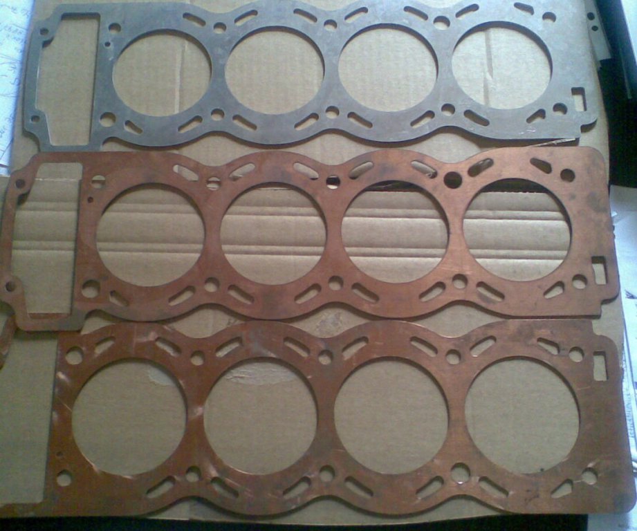

ich hab da noch was liegen, das hilfreich sein könnte ..... :rolleyes: .................1,25 Cu oder 2,0 Al
http://www.saab-cars.de/attachment.php?attachmentid=50058&stc=1&d=1276514379

Hm, ja. :smile: jedenfalls sah die nicht so aus wie in den Abbildungen oben... :rolleyes:

das sind auch keine Dichtungen in den Abbildungen da oben ...... :rolleyes:

der wird sowas nicht haben, das abgebildete ist eine Sonderanfertigung für den Motorsport :smile:

dient zur Verminderung der effektiven Verdichtung / Kompression,
damit der Ladedruck *eventuell* noch **ein wenig** erhöht werden kann .... :cool:
