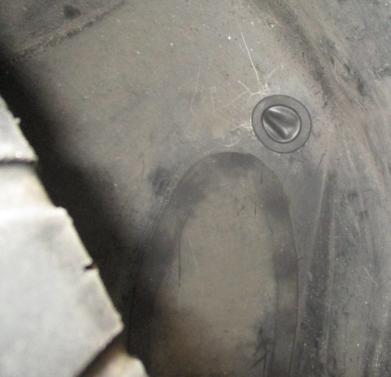

Weil ich jetzt zweimal innerhalb kürzester Zeit das "Vergnügen" hatte, den Riemen zu wechseln (kurzer Riemen wegen eines festgegangenen Klimakompressors, langer Riemen jetzt für den neuen Kompressor), frage ich mich: hat sich darüber noch nie jemand geärgert - oder was mache ich falsch?! asdf
Eigentlich ja eine Fingerübung, und da gibt es so eine famose "Montageöffnung" - deren Sinn ich nicht erkennen kann. :hmmmm:
Das Werkzeug zum (Ent-)Spannen des Riemens kann man bequem von oben einsetzen, dafür braucht man sie also nicht unbedingt, aber die Spannrolle geht partout nicht raus, weil bis zum Radkasten einfach nicht genug Platz ist, um deren Schraube (ja, die mit dem Linksgewinde) weit genug rausziehen zu können - und dafür ist die Öffnung viel zu weit unten. :mad: Auch mit Drücken geht es einfach nicht...

Also muss man, nur um diese Schraube rausziehen zu können, die Radhausschale ausbauen?! :confused:
Nö, das geht auch anders - da gibt es nun eine zweite Montageöffnung, genau in Höhe der Schraube... :biggrin: :rolleyes:

Der große Gummilappen ist dafür gedacht, den Motor verdrehen zu können. Um die Steuerkette durchzuziehen, z.B.
Oder beim Getriebe-Ausbau der Automatik die Schrauben vom Wandler zu erreichen, usw.
An den eigentlichen Riementrieb oder KW-Simmering hatte man wohl nicht gedacht.
Und ich persönlich habe diesen Revisions-Lappen nie erweitert, immer die Schale ausgebaut, weil es auf einer Bühne von unten besser geht, wie von oben zu fummeln.
Sieht auf einem Parkplatz oder einer Tankstelle etwas anders aus.
Da habe ich per Besenstiel etwas nachgeholfen, um die Rolle heraus zu bekommen. Allerdings zu Zweit, ein ADAC-Engel hat tatkräftig geholfen.
Da musste auch mein "Not-Riemen" aufgelegt werden, weil die Schrauben vom Kompressor ,alle drei, abgebrochen waren.
Den Lappen habe ich einmal aufgeklappt und nie wieder, weil es eine Quälerei war die Nippel wieder rein zu bekommen.
Dafür habe ich letztlich die Schale dann doch ausgebaut.
Diesen kleinen runden Stopfen kenne ich nicht oder er ist mir noch nie aufgefallen.
:biggrin:
Bis vor ein paar Tagen hatte meiner den auch noch nicht... :rolleyes:
