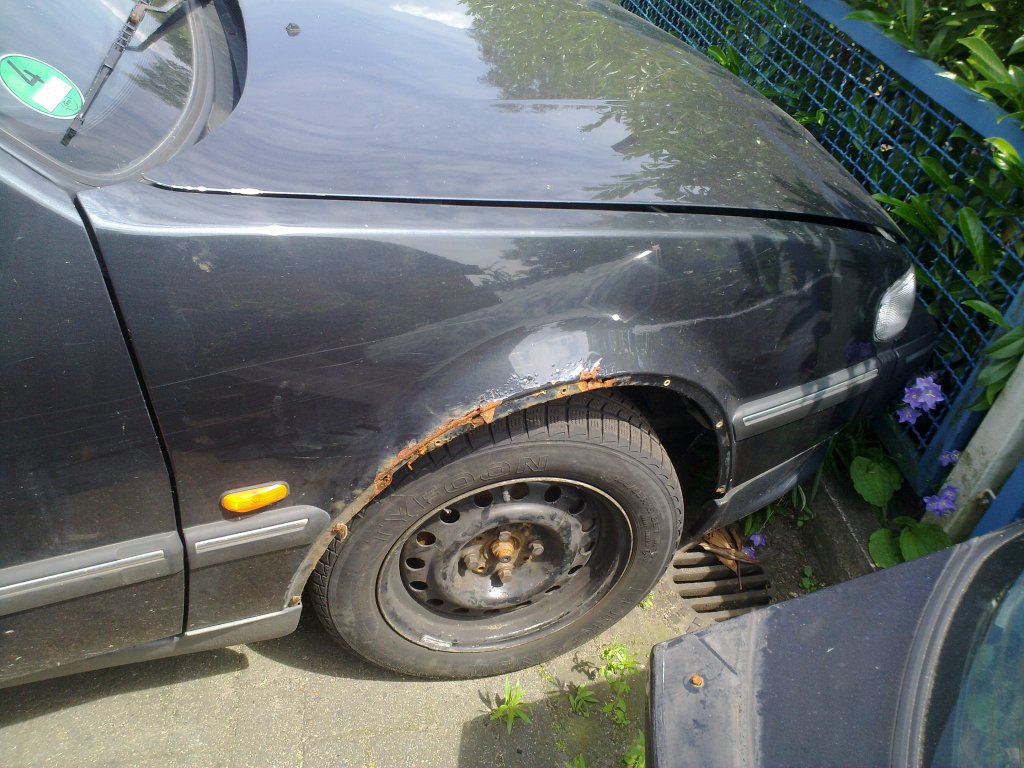

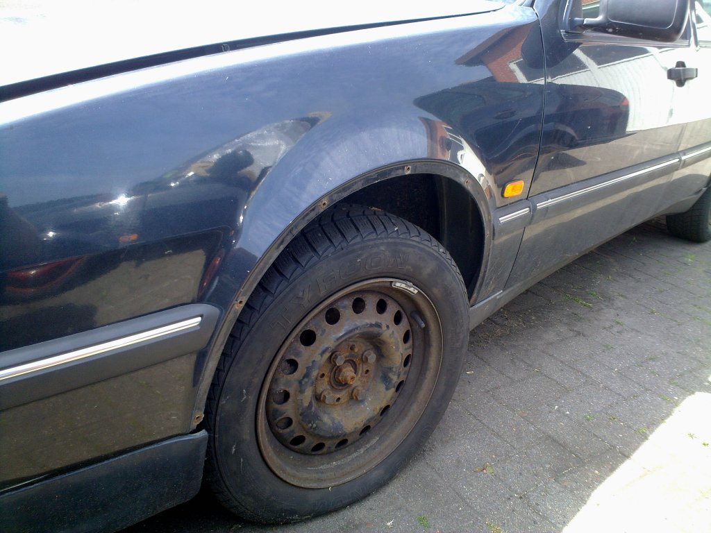

ich benötige dringend die Lacknummer meines 9000er. Es ist ein Schwarz / Grau Metallic. Leider ist der Aufkleber nicht mehr vorhanden. Danke für hilfreiche Antworten...

# 248 Nova Black Metallic
Wende Dich mit Deiner Fahrgestellnummer an Saab D. Die haben eigentlich die Unterlagen wie das Fahrzeug ausgeliefert wurde.
Falls er nicht irgendwann komplett neu lackiert worden ist: s.o.
@Klaus: Zweifelsohne handelt es sich um diese Farbe.

Ich würde aber, für die laut Bildern dringend nötige Ausbesserungslackierung, den Lack nicht nach Namen oder Nr., sondern, wie vorgeschlagen, nach Muster besorgen.
Wenn Du eh eine Ganzlackierung investieren willst, kannst Du beide Wege beschreiten, je nachdem, was Du für originalgetreuer hältst.
Ich würde es andersherum machen und nach der Lacknummer gehen. Je nach Lichteinfall oder Qualität des Farbkatalogs kann man gerade bei Metalliclacken ganz schön daneben greifen. Metalliclacke neigen auch nicht so zum Ausbleichen wie Unilacke. Und wer schon zwei Kotflügel neu lackiert wird auch sicher den Aufwand nicht scheuen, den Rest des Fahrzeugs mit Lackreiniger und Politur zu bearbeiten oder zum Aufbereiter zu bringen.
