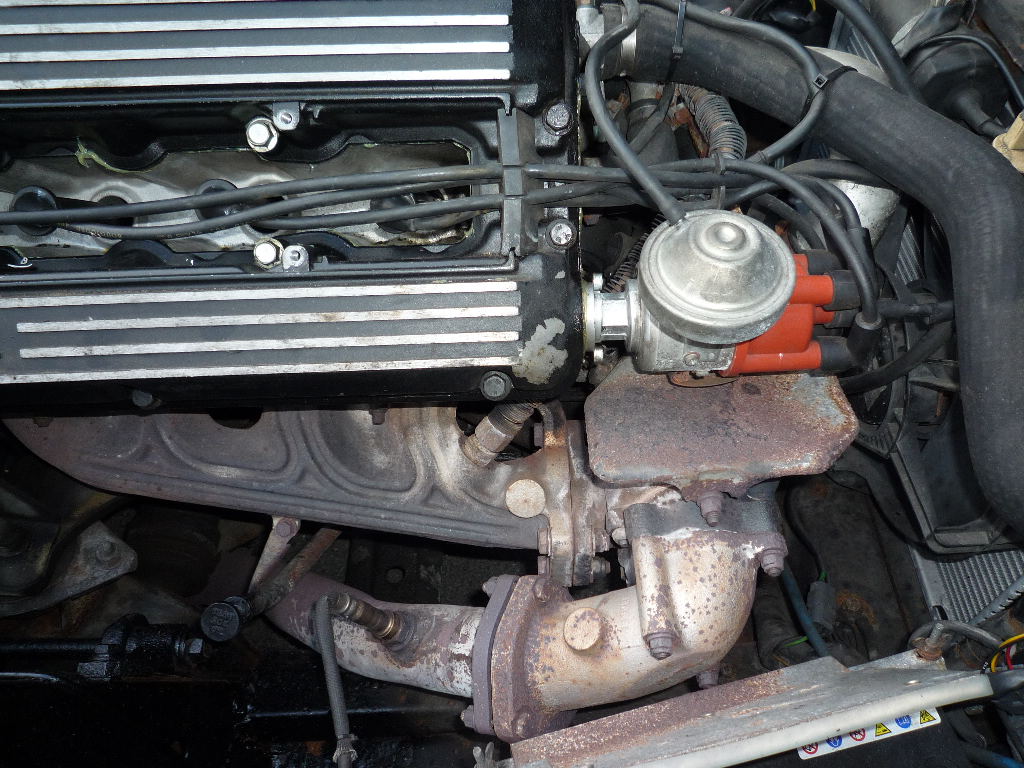

Als Nächstes würde ich die Abgasrückführung ausbauen (Leitung raus und Löcher in Ansaug- und Abgaskrümmer verschliessen.)
Einfach so? Das bleibt Folgenlos?
Kommt aufs Steuergerät an, "notfalls" (CE-Leuchte bleibt an) setzt Du ein anderes rein.
Ist aber meines Wissens nur bei US.Versionen ab MY 90 ein Problem.
Wirf mal einen Blick auf die Steuererätenummer.
