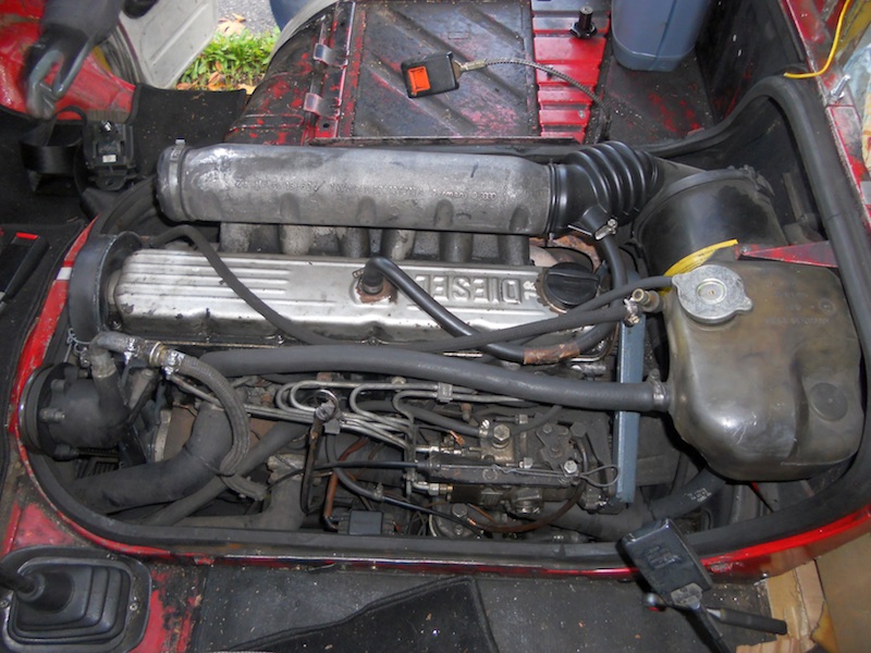

Das "graue Monster" braucht auch gerade Aufmerksamkeit, hat (mal wieder) einen Zylinder verloren, ich habe die Einspritzpumpe im Verdacht. Im Vergleich dazu ist Schrauben am 900er echt entspannend. :mad:
puh.... aber wenn er auf allen seinen Zyl läuft, hat dieser Diesel einen wunderbaren Sound :smile:
Oh ja. Der Vorbesitzer hat sich sogar einen irre lauten Sportauspuff gebastelt. :rolleyes:
Leider ist die Ersatzteillage für das Ding derartig schlecht, dass man nirgends einen Auspuff dafür kaufen kann. Gebrauchte bekommt man auch nicht, die Karren sind ja schon vor 10-15 Jahren fast ausnahmslos Richtung Osten wegexportiert worden. Solche Sachen schaffen auch eine ganz neue Perspektive auf die angeblich "schlechte" Teileversorgung beim 900er. :biggrin:

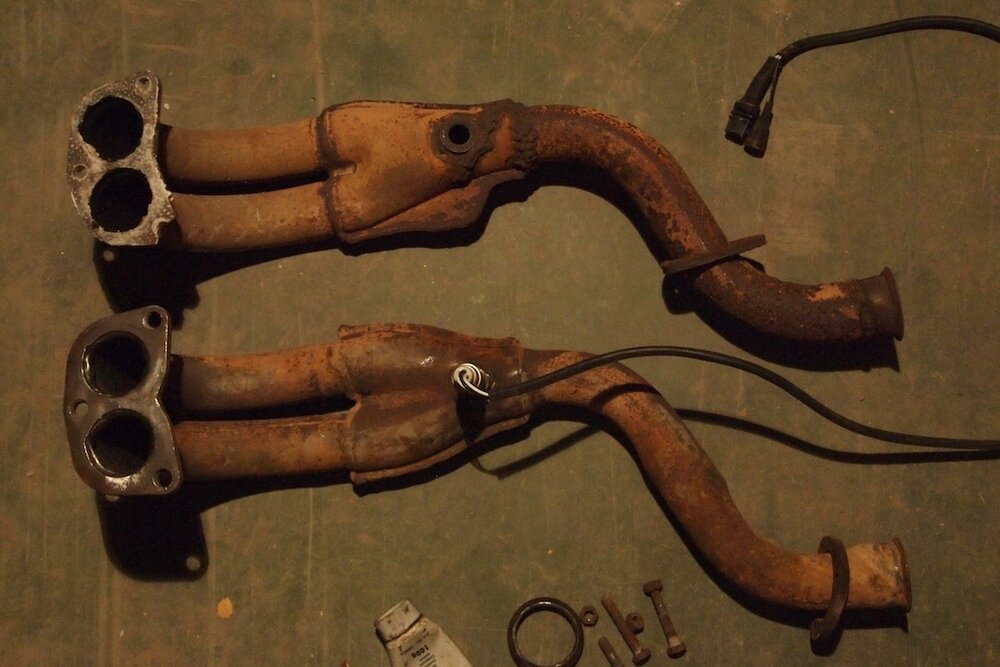

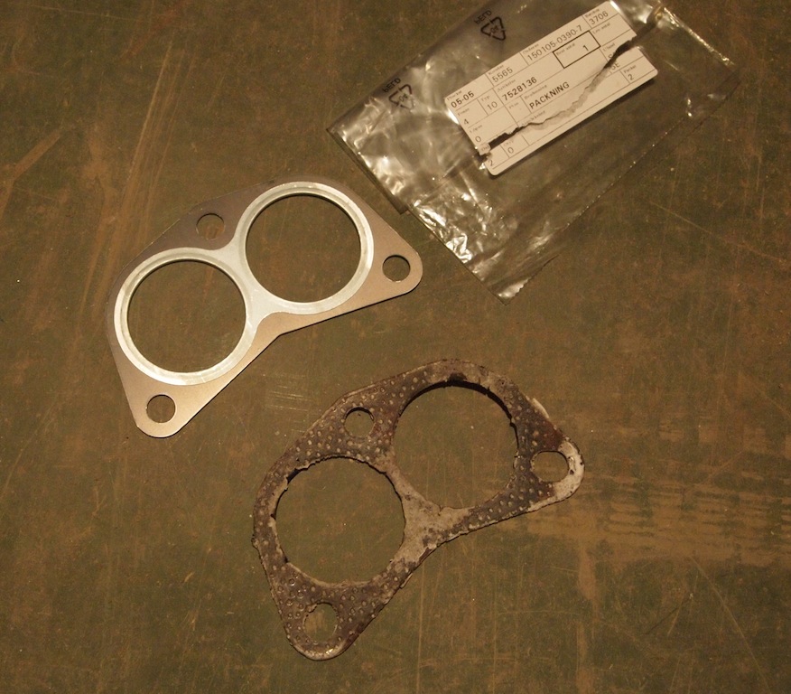

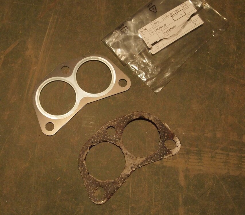

Es war mal wieder fällig, was mittlerweile leider zum "normalen" Service geworden zu sein scheint: Schlechte Neuteile gegen gute Gebrauchtteile austauschen.
Die Dichtung am Flammrohr (von einem der allseits beliebten Unternehmen, die mit "skan" anfangen) hat volle 2000km gehalten. War letztes Mal auch schon so, aber da dachte ich noch, vielleicht habe ich ja was falsch gemacht bei der Montage. Nö, habe ich nicht. Die sind einfach so schlecht.
Nach ein paar Wochen Wartezeit hat der fSH mir tatsächlich ein Originalteil besorgen können. Schick. Im Vergleich sieht man auch schön das Problem...

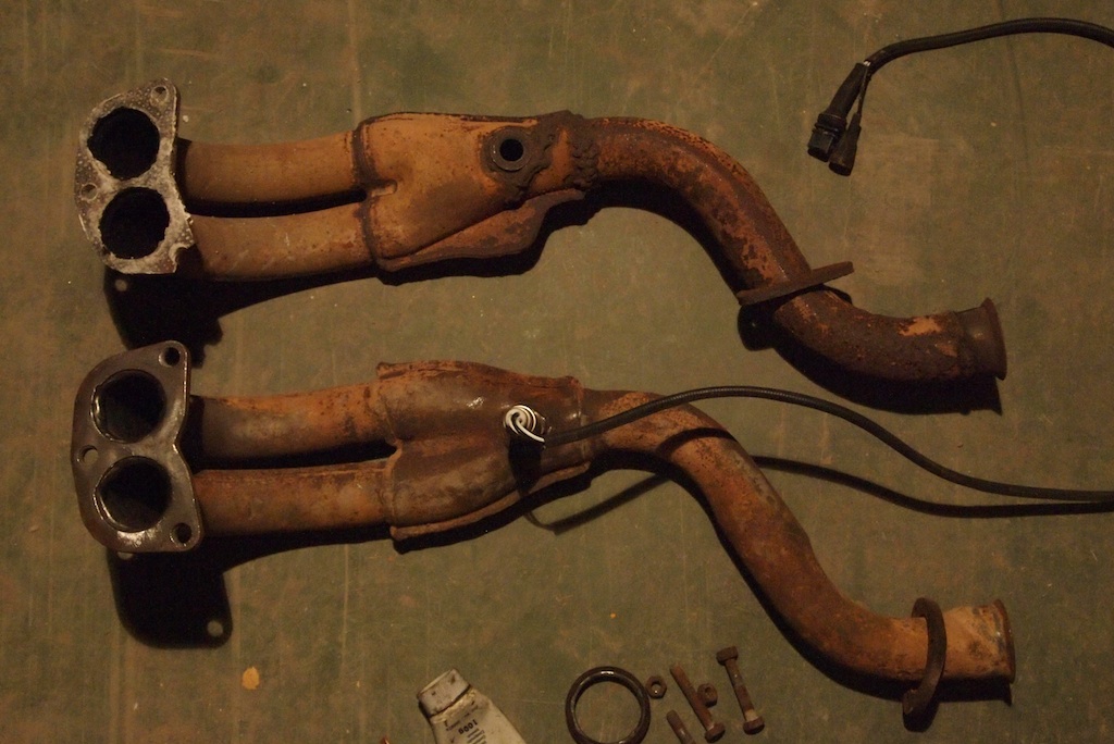

Das Flammrohr wurde auch gleich getauscht, beim letzten Mal brach einfach eine Ecke vom Flansch ab. Ich zieh die Dinger immer auf die angegebenen 50Nm an, an mir lag es nicht. Ich habe 'ne Rechnung für das Ding, ist 5 Jahre alt, hat der Vorbesitzer getauscht. Von der selben Firma wie die Dichtung. Naja.

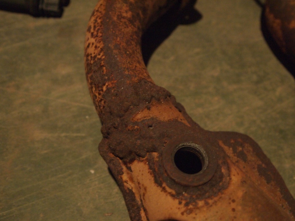

Im ausgebauten Zustand hatte ich auch die Gelegenheit, mal die Schweißnähte zu begutachten...:eek:
Ersetzt durch ein 25 Jahre altes Gebrauchtteil in deutlich besserem Zustand.
Und das ist nur der Anfang...zum Beispiel: der Dichtring für den Flansch am Kat war nur halb so dick wie das Original, da mussten dann auch Gebrauchtteile herhalten.

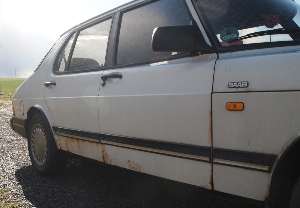

Fast 10tkm seit Wiederinbetriebnahme. Der revidierte Motor läuft ganz gut, der Auspuff ist immer noch undicht, das Fahrwerk immer noch schwammig, und die Karre rostet im Zeitraffer. :biggrin: Sonst: Keine Probleme, nie liegengeblieben, nie umgekehrt. Verbrauch auf LPG um die 12l.
Planungen: Fahrwerk komplett neu im Sommer, Auspuff komplett neu im Sommer - und evtl. mal waschen, im Sommer. :rolleyes:
Stramme (Lauf-) Leistung! :top:
Hm, Kampf dem Rost wäre wohl eine schwierige Aufgabe. Zumindest in Schach halten wäre schonmal was. :redface:
Weiterhin gute Fahrt!

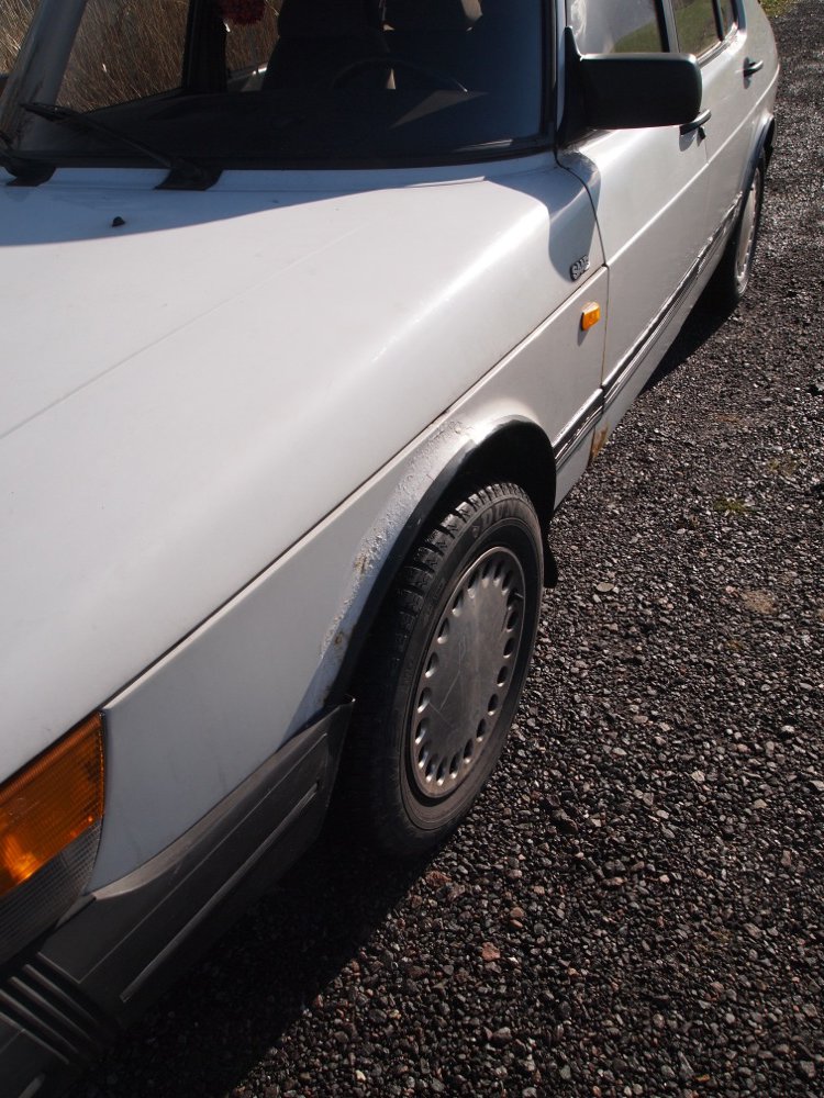

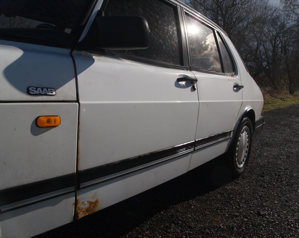

Tja, im Schach halten läuft leider nicht so gut. Die Karre ist komplett mit Fluid Film geflutet & offener Rost wird eigentlich immer direkt abgeschliffen und mit Rostschutzfarbe überpinselt. Mehr geht gerade nicht, und eigentlich ist das schon viel - finde ich.
Ich weiß nicht was die diesen Winter auf die Straßen gekippt haben - scheint fieses Zeug gewesen zu sein. :frown:
Ich habe sogar rostfreie Türen in Reserve - trau mich aber nicht, die dran zu bauen, wäre ja schade drum. :biggrin:
Ja, das Zeug, was die da auf die Straße kippen scheint ein Wunder-Zeug zu sein - im negativen Sinne.
An Papas 900 hatte ich im Herbst viel Rost beseitigt und auch mit Rostschutzfarbe gearbeitet. An ein paar Stellen ist jetzt nach dem Winter schon wieder etwas Rostansatz zu erkennen. Okay, war nur mit Brantho-Korux grundiert, kein Lack drüber. Das könnte der Fehler gewesen sein. Aber irgendwie muß man min. 1x im Jahr Rost entfernen. Das nervt... :-/
