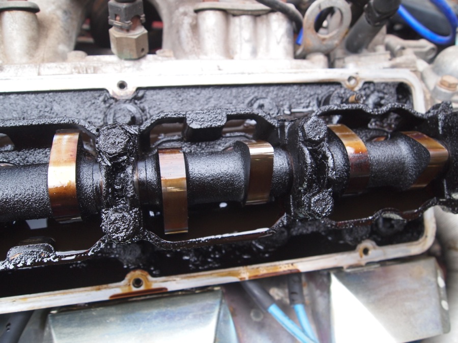

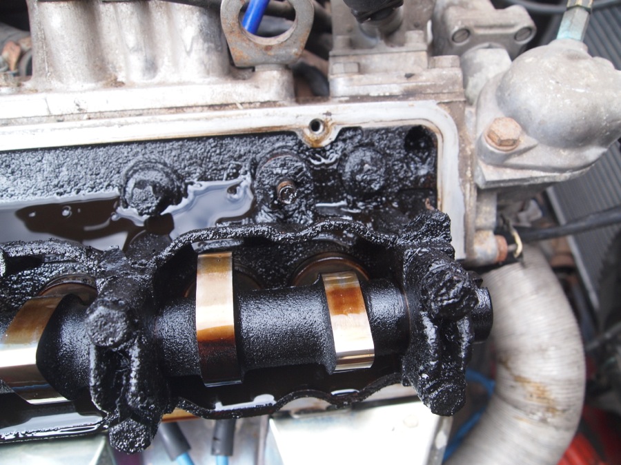

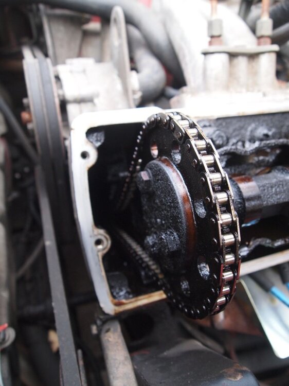

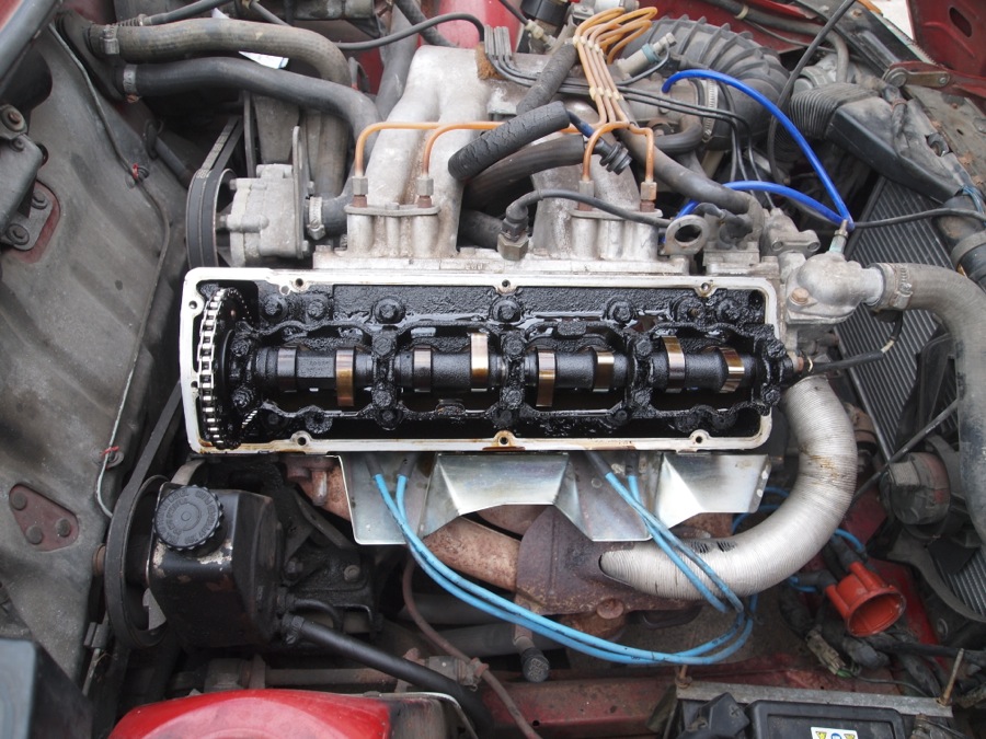

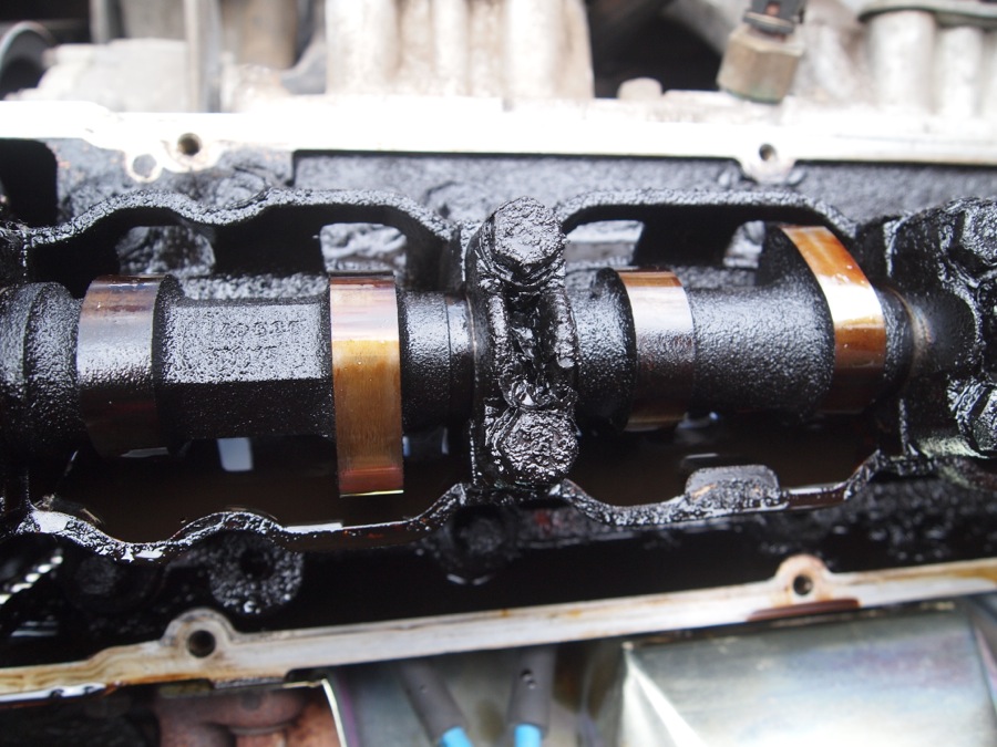

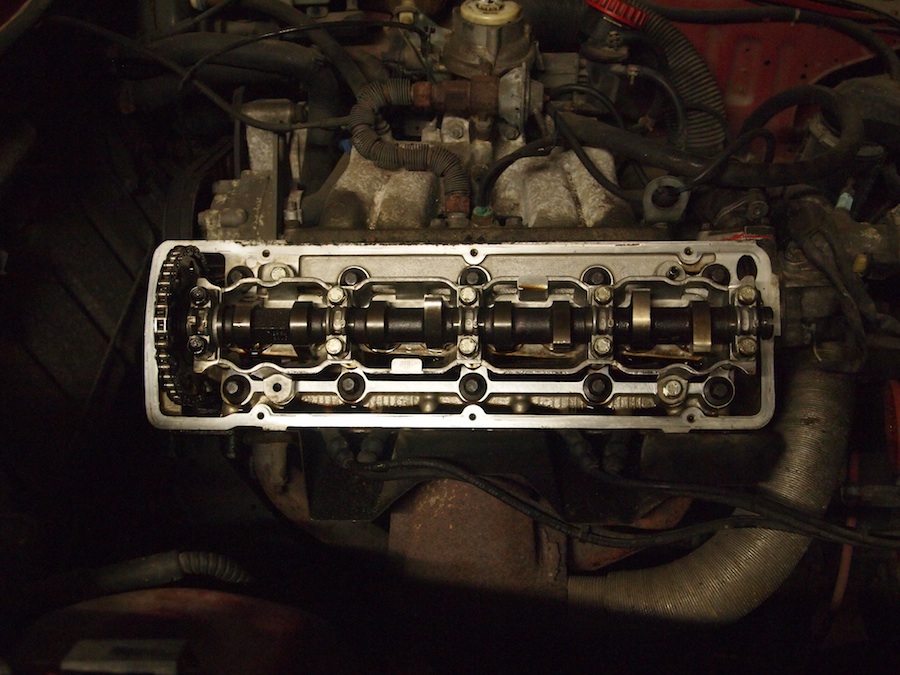

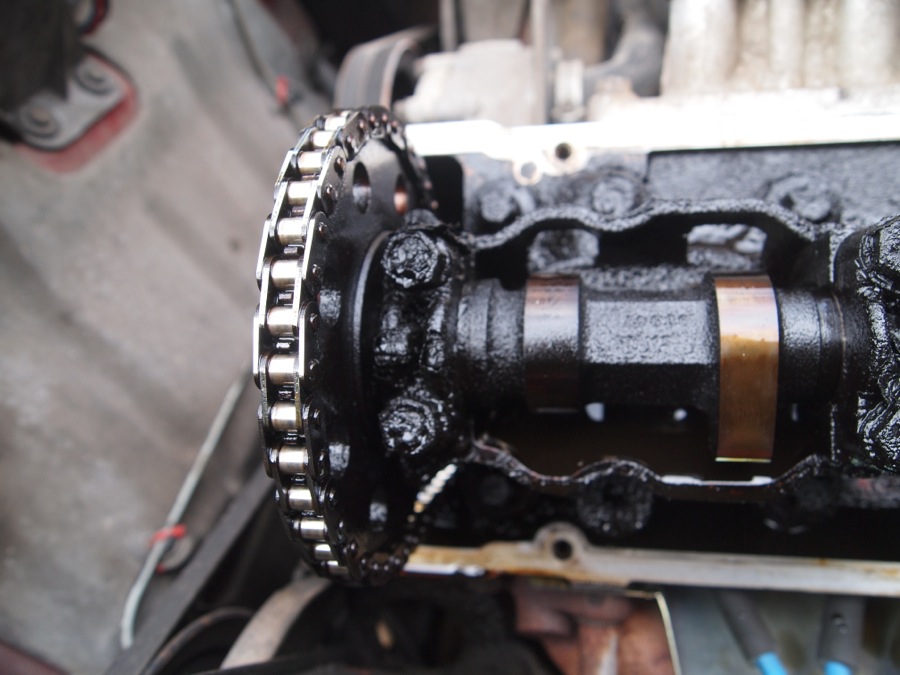

O-Ton Vorbesitzerin: "Das ist mein kleiner Liebling, ich habe mich immer gut drum gekümmert, alles repariert, ich bin den fast 10 Jahre gefahren".
Im Motorraum ist ein Serviceaufkleber von 1997. Da war dann offenbar auch der letzte Ölwechsel. :rolleyes:
Ich habe das Öl direkt nach Kauf vor ca. 8tkm schon mal gewechselt...und mich gewundert warum das so langsam abfließt. Naja...jetzt weiß ich ja Bescheid.
Kettenspanner war bei knapp 40% - und blieb da auch, nachdem die Kette entspannt war... :biggrin:
Interessanterweise lief der Motor bisher ohne Auffälligkeiten, sieht auch vom Verschleiß noch sehr gut aus.
Als Vergleich mal ein Bild von der ungepflegten Schrottkarre, die verlassen am Flughafen rumstand (und deutlich mehr km hat):
Iiiiiiiiiiiiiiiii! :eek:
Tja, Äußerlichkeiten und innere Werte, wie war das damit doch gleich nochmal?
Oder mit 'Schein und Sein'? Gibt halt auch 'AntiBlender'.
Die Dinger sind einfach hart im Nehmen.
8V... :cool: :top:
Dieser Vorteil ist manchmal von Nachteil... :cool:
Da beschwere sich noch einmal einrr über die Ölschlammproblematik bei GM Saab :rolleyes: :biggrin:
Muss ich jetzt auch das Ölsieb reinigen? :biggrin:
Ich habe das Ding einfach etwas saubergemacht, Kettenspanner gängig gemacht, Ventile eingestellt (deswegen habe ich überhaupt reingeschaut) und dann wieder zugeschraubt. Der nächste Ölwechsel wird vorgezogen, das spült sich hoffentlich einfach durch. :rolleyes:

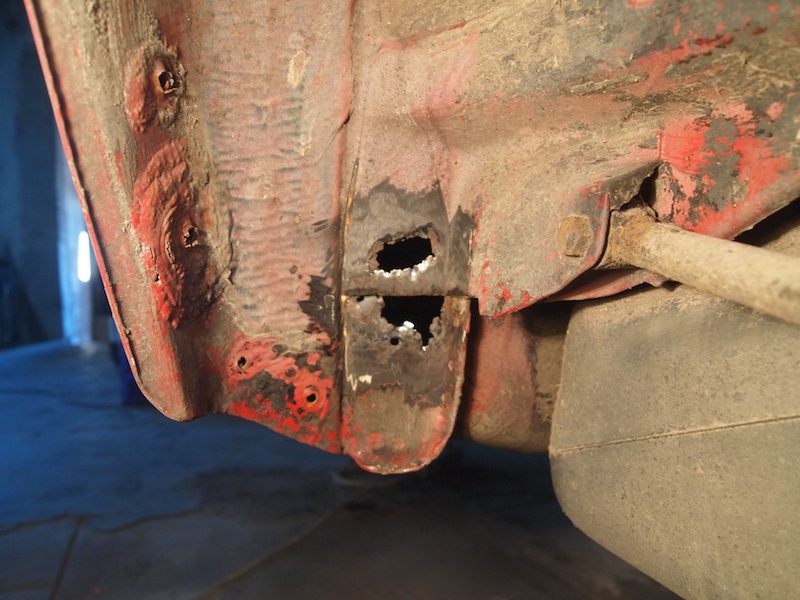

Schmutzfänger sind doof. Zumindest wenn man sie so montiert wie Saab damals...
loch1.jpg.78a515cfd7e6ef967df8461b3496bbe9.jpg loch2.jpg.0b4c68033b320621c401201c73c421a6.jpg
Klassiker...
Falls man die Schrauben wechselt bevor deren Zinkschicht komplett verbraucht ist
vermeidet man die Löcher.
In dem Fall wäre das vor 10-12 Jahren gewesen...:cool:
Der linke Schmutzfänger hat schon beim Kauf 2013 gefehlt. Ich nehme an er ist einfach abgerostet. :biggrin:
Rechts ist mittlerweile geschweißt, links ist morgen dran. Mal sehen was sonst noch so auftaucht.

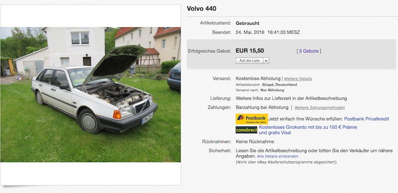

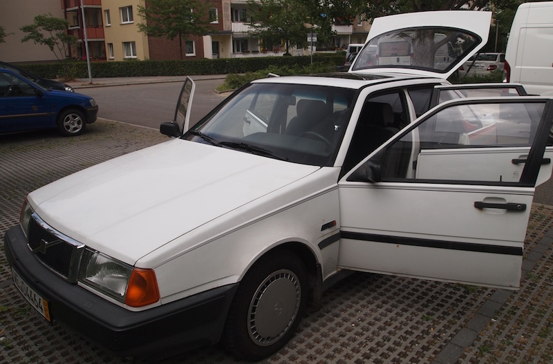

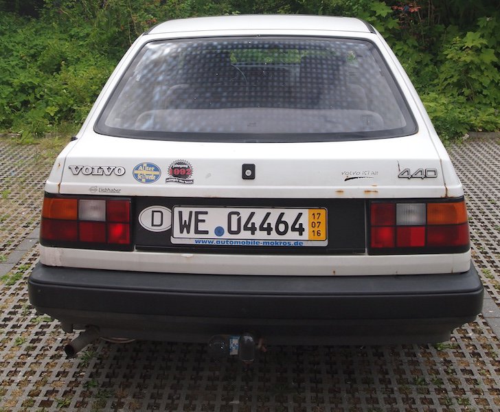

Gute Freunde brauchten kurzfristig ein Auto - ich dachte ja wirklich die 9000er und 902er sind gerade billig, aber dagegen ist das nix:
Erste Hand und scheckheftgepflegt bis 2014 (140tkm), jetzt war beim Zweitbesitzer die HU fällig und er hatte keine Lust drauf - warum auch, die Karre hatte ihn damals beim Fähnchenhändler nur 600€ gekostet.
Also habe ich für 15,50€ ein fahrbereites, angemeldetes Auto mit zwei Sätzen Reifen bekommen.
...mit knapp 450€ Investition (neue Reifen, Traggelenke, Domlager, Bremsen, Spurstangenköpfe, Querlenker) und ein bisschen Blech (1x Radlauf nachbauen, 2x Schweller flicken, 1x Reserveradmulde flicken) gibt's also für unter 500€ ein vernünftiges Auto mit frischem TüV und ohne Reparaturstau. Viel besser als so'n blöder Corsa.
v1.jpg.10143eeddd1444e7accf646d44a2c80c.jpg v2.jpg.680b770ce95416934f4b88f0ff7e7b35.jpg v3.jpg.f14cd0befb365702ca42c3d3c18a1e98.jpg
Und endlich mal etwas Abwechslung im Straßenbild - habe schon Ewigkeiten keinen mehr von denen gesehen. :smile:
Das schicke "Lambda Sond"-Emblem war bei Kauf übrigens noch dran - das hat mir tatsächlich jemand geklaut, als das Auto ein paar Tage draußen vor der Garage stand. Die Volvo-Szene scheint kriminelle Energie zu haben. :frown:

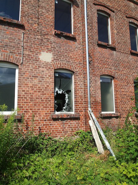

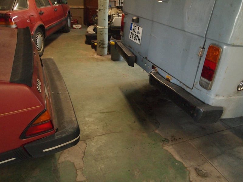

Und nicht nur die - bei den Saabs gab's leider Rückschläge. Der Heuschmid-Sedan war eigentlich fertig für die H-Abnahme und stand abfahrtbereit in der Einfahrt geparkt. Aber irgendwelche Backpfeifen mussten ja in der Garage ein Fenster einschlagen, Zeug klauen, und weil das Auto im Weg stand haben sie es mit Karacho rückwärts gegen den Transporter gesetzt (Schlüssel steckte). Die Autos waren richtig ineinander verkeilt - Stoßstange ist jetzt total zerschrammt und eine Rückleuchte ist hin.
bl1.jpg.ad6ec5cc64f0ea4a78fbab2a30bd4351.jpg bl2.jpg.00d256ba266bf610f7db129e05c343b1.jpg
Und das alles für nichts - offenbar wollten die meine Simson klauen. Und haben dann - wohl schon beim Rausschieben, bei der Schwalbe sieht man ja dank Verkleidung nicht so viel - gemerkt, dass da ein paar essentielle Sachen fehlen - letztes Jahr ist nämlich schonmal jemand eingebrochen und hat den Motor und andere Teile abmontiert & mitgenommen. Und ich habe aus lauter Frust nie Ersatz besorgt. Zum Glück. asdf
Am Ende blieb es bei viel Sachschaden, einer Menge Durcheinander, und etwas weniger Werkzeug als vorher (mindestens mein großer Federspanner ist weg). Saab-Teile interessieren diese Typen ja wenigstens nicht.
Thüringen ist anstrengend. :mad:

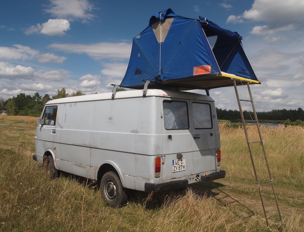

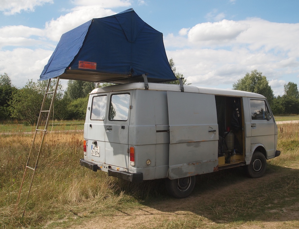

Wenigstens ist - trotz aller Zwischenfälle - der LT rechtzeitig zum Urlaub fertiggeworden. :smile:
Irgendwo in den Tiefen von eBay habe ich verhältnismäßig günstig ein zeitgenössisches Dachzelt aufgetrieben. Sieht am LT etwas verloren aus - demnächst wir sich zeigen, wie es sich am 900er so macht. :biggrin:
