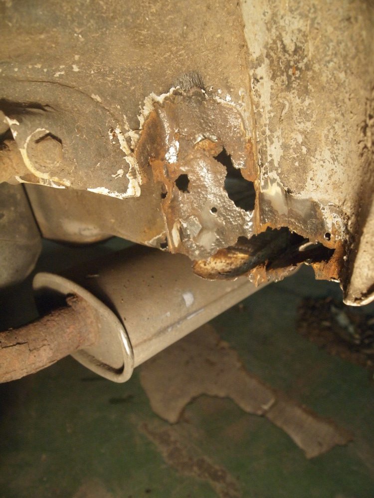

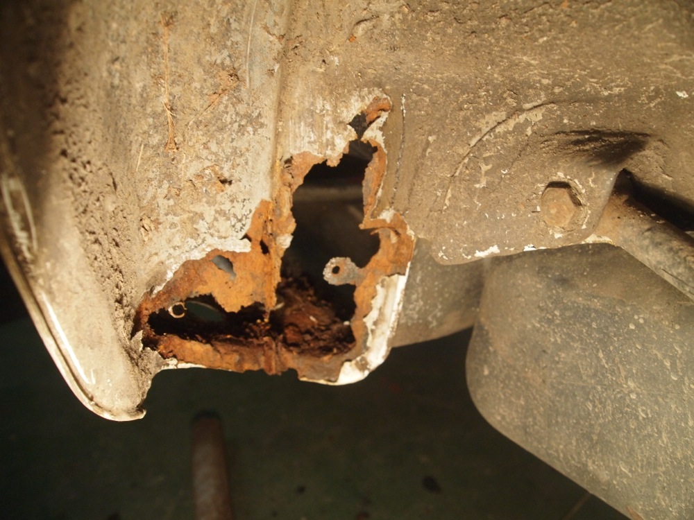

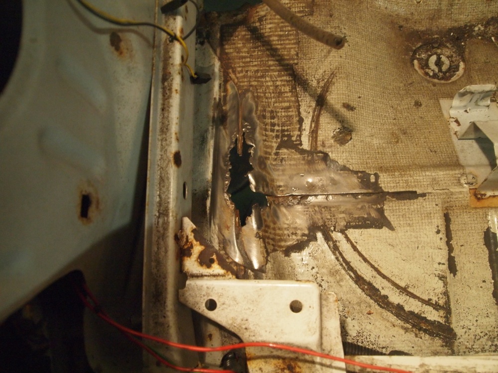

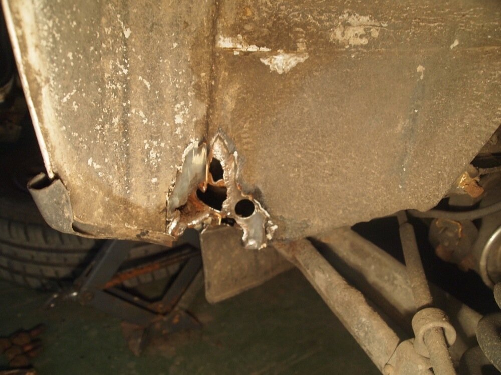

Bin fast den ganzen letzten Monat mit halbzerlegtem Auto rumgefahren und es ist auch immer noch nicht ganz fertig - die Stoßstangenverlängerungen hinten fehlen noch, da muss ich noch Schrauben besorgen und die Löcher im Radkasten neu bohren. Hatte auch das erste mal den Gastank inkl. Halterung komplett draußen.
Dafür ist jetzt endlich mal alles in den hinteren Radkästen geschweißt. Sowohl die Schwellerenden nach vorne hin, als auch die Ecken zum Kofferraum, und noch ein Loch im Kofferraumboden. Die Qualität der Arbeit nimmt leider auch von vorne nach hinten deutlich ab, irgendwann war drei Uhr nachts und ich wollte fertig werden. Also wurden die Bleche ab da am Objekt angepasst - eine Seite festpunkten und dann mit dem großen Hammer draufhauen bis das halbwegs passt, überstehende Teile wurden abgeschnitten. :biggrin:
Ich hoffe da ist jetzt erst mal die nächsten Jahre Ruhe.

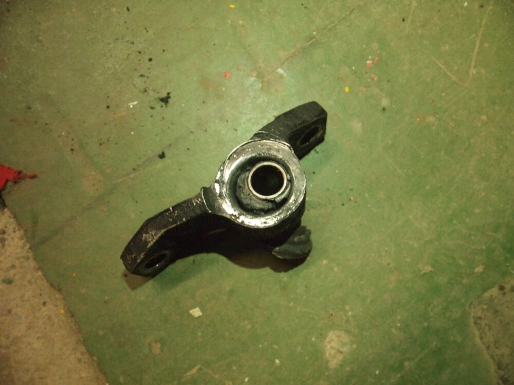

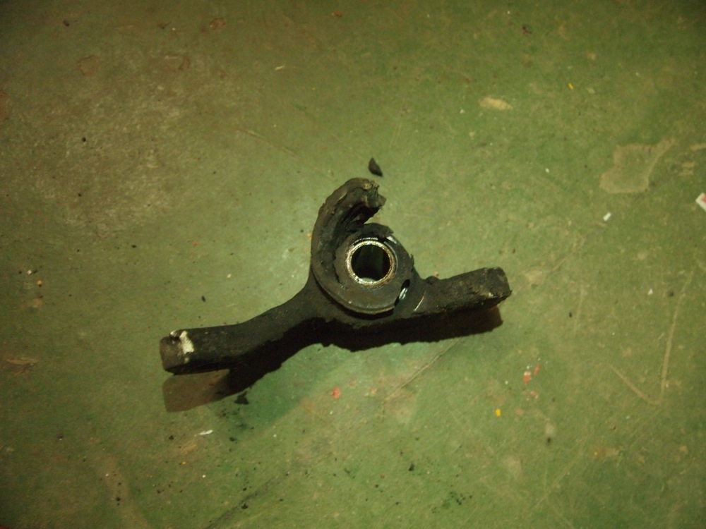

Ansonsten ist mir eine Buchse am oberen Querlenker verstorben - habe ich so extrem noch nie erlebt: die war einfach weg. Innerhalb von wenigen hundert km. Demontage war entsprechend einfach, die ist einfach rausgefallen...
Und zum warum - nunja, das war die einzige neue Buchse am ganzen Auto. Alles andere (bis auf die Schubstreben, da habe ich gute gebrauchte eingebaut) dürfte original sein...
Ich hatte da 2014 eine Buchse von der "Hausmarke" eingebaut, weil die originale leicht gequiekt hat und ich gerade gut rankam (Motor war draußen). Ich hatte die mal geschenkt bekommen, hatte jemand gekauft und nie eingebaut, lagen seitdem im Regal. Sollte übergangsweise sein, bis ich mal dazu komme alle Buchsen neu zu machen...was bisher nicht der Fall war. Langzeittest nicht bestanden, würde ich sagen. :rolleyes:

Kofferraum scheint jetzt endlich trocken zu sein. :smile:
