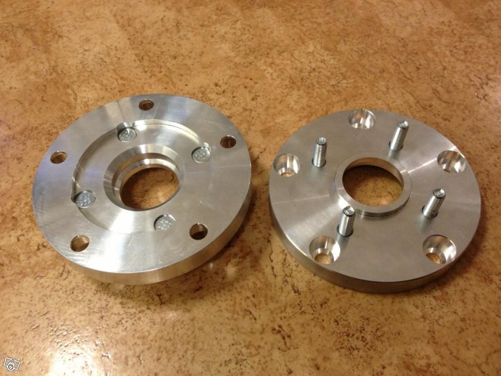

[ATTACH]69306.vB[/ATTACH]
http://www.blocket.se/varmland/Spacers_Saab_V4_45230405.htm?ca=3&w=3
Gruß->
...was sagt denn unser Tüv dazu? ist zumindest billiger als 5-loch minilites zu bekommen.
:biggrin:
Sowas wäre tatsächlich nicht uninteressant ! Würde die Auswahl an Felgen drastisch erweitern . Noch dazu bei dem Preis . Hätte ich bessere Kontakte nach Schweden , könnte ich schwach werden ( und das , obwohl ich Fünfloch-Minilites habe :smile: ) .
Das ist m.E. nach gefährlicher Unsinn! Die 5Loch orig.-Felgen sind schon nicht einfach zu Wuchten/zentriert zu Montieren. Belastet auch Radlager und sonstige Aufhängungsteile durch höhere Kräfte (bspw. Hebelkräfte) Wirklich billiger ist´s auch nicht 4Loch minnilites im guten Zustand kosten auch ihr Geld.
War klar.................:biggrin:
Völlig korrekt ! Einerseits , da die originalen ( Stahl- ) Felgen ein Mittenloch haben , das größer ist , als jeder Konus , den eine aktuelle Werkstätte für ihre Wuchtmaschine zur Verfügung hat und andererseits , weil selbst ein ausreichend großer Konus nichts nützen würe , weil die Räder nicht übers Mittenloch ( wie bei heutigen Autos üblich ) zentriert werden , sondern rein über die Radschrauben .
Aber gerade das spräche ja fast FÜR die Verwendung von alternativen Felgen .
Wobei der Hinweis auf die höhere Belastung von Lagern und Gelenken durch die Spurverbreiterung natürlich zweifellos richtig ist ( andererseits fahren die meisten 95 / 96 Besitzer ( Ulrich natürlich ausgenommern ) kaum genug Kilometer , dass das wirklich schlagend würde ) .
Was ich mich eher frage , ist , wie das mit der Freigängigkeit der Räder speziell in den hinteren Kotflügeln wäre . Bei ( original ) Stahlfelgen wirds ja bei allem über 165mm schon eng , wenn ich da jetzt noch die 25mm Verbreiterung dazu rechne ... Gut , bei entsprechend anderer Einpresstiefe , aber ob dann die Auswahl an passenden Felgen noch recht groß ist ... ?
Und über Originalität braucht man in dem Zusammenhang ohnehin nicht mehr zu diskutieren .
Ja nachdem, würde ich sagen.
Wuchen sollte man hier natürlich die montierte Kombi aus Platte und Felge. Dass markiert und unversetzt wieder am Auto montiert wird, ist dann natürlich Voraussetzung.
Was die Belastung angeht, kommt es einfach auf die resultierende ET an. Wenn die 4Loch z.B. eine um Scheibenbreite größere ET als die Serienfelgen haben, ist's ein Nullsummenspiel.
