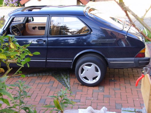

Liebe Saab-Gemeinde,
als ich meinen 87er Blauen kaufte, hatte mir der Verkäufer 4 sehr gut erhaltene Alufelgen von Kamei mitgegeben, die dieser als Sommerreifen gefahren haben will. Die ABE selbst wies nur eine Zulassung für diverse Opel - und Audifahrzeuge aus. Vom Lochkreis her passen die Reifen perfekt. [ATTACH=CONFIG]62951[/ATTACH]
Kennt Ihr diese Felgen? Meinung? Würde sie evtl. schon ganz gerne montieren, aber nur bei ABE-Tauglichkeit. Ansonsten werden sie in der "Bucht" landen.
Freue mich auf Rückmeldungen,[ATTACH]51027.vB[/ATTACH]
Grüße,
Peter

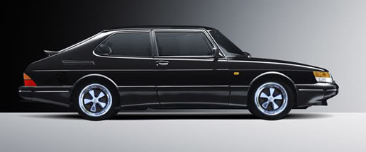

[ATTACH]51028.vB[/ATTACH]
Ist das ein Fake?
Wieso exotisch? Normale Fuchs Felgen. Wurden gerne auf dem Porsche gefahren ...
logisch, aber passen die auch auf den 900er?
7 J x 15“, ET 23,3 ... aber 5-loch; mit Adapterplatte?

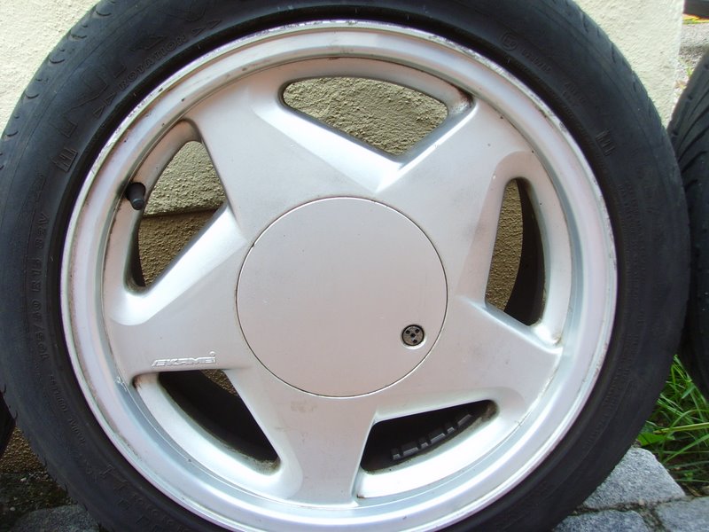

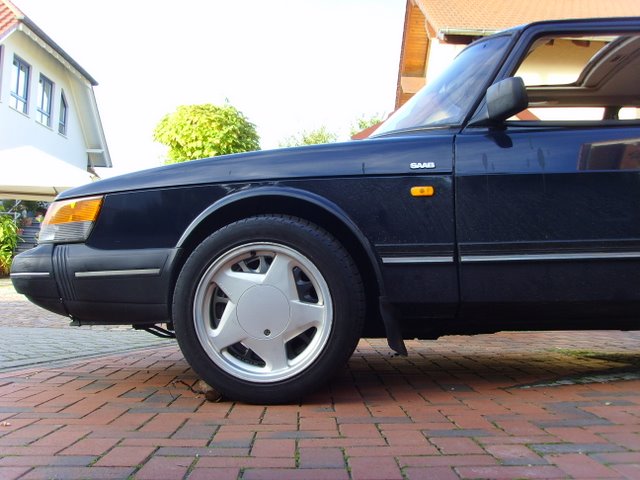

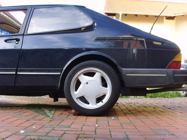

[ATTACH]51030.vB[/ATTACH][ATTACH]51031.vB[/ATTACH][ATTACH]51032.vB[/ATTACH]Aber hallo, welch eine Resonnanz innerhalb kürzester Zeit!!
Habe endlich auch in meinen Unterlagen die ABE gefunden. Diese Felgen gibt´s in LK 100 und LKI 108! Ich finde sie im Übrigen gar nicht so hässlich. Ich habe sie einfach einmal an meinen Blauen gehalten und fotografiert. Aber letztlich eine rein subjektive Frage. Da ich noch über ordentliche Superaero und die Turbofelgen verfüge, werde ich die Kamei-Felgen (lt. ABE ist Hersteller jedoch Borbet!) irgendwann einmal in der Bucht einstellen.

Ich muss sagen, dass mir einige Originalfelgen weniger gut gefallen. Ich denke da an die Super Inca oder auch die Silver Spokes. Ist natürlich wie so vieles Geschmackssache, aber hier die sind schlicht, flächig und mit Nabenabdeckung. Ich finde, sie passen.
