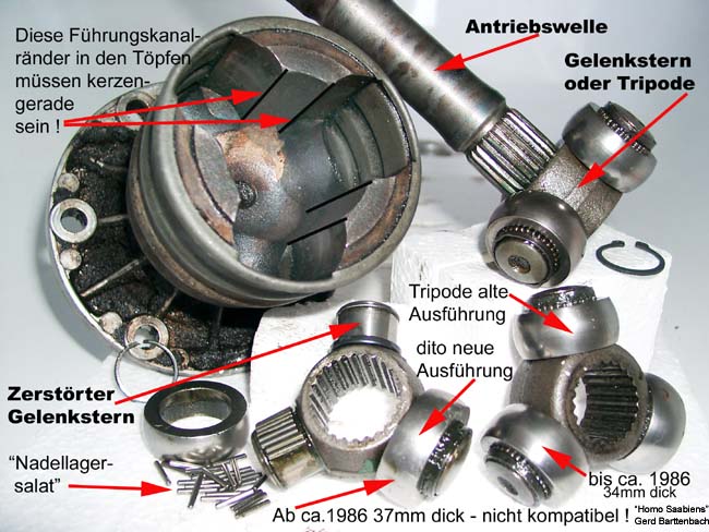

Pitting auf Teilen sind eigentlich Schrott. Das ist Lagermaterial, welches durch Druck zwischen den Zahnflanken eingedrückt wurde.
Und das Zeug ist dann überall...in den Lagern, auf den Synchronringen, Schaltgabeln und Muffen, einfach überall.
Das Problem hatte ich mal bei meinem 9000 CDi.
Da war kein Teil mehr zu gebrauchen.
Wenn elferink.nl AT-Getriebe anbietet und verkauft...dann ist da auch Garantie/Gewährleistung nach EU drauf.
Da ist man dann halbwegs auf der sicheren Seite...da gewerblich verkauft.
Wenn jemand für sich selber 3 Getriebe zerlegt und zusammenstoppelt und mit dem Ergebniss zufrieden ist, dann ist es sein Problem.
Wenn es dann doch noch brummt oder hakelt...hauptsache besser wie vorher,...dann bin ich nicht mehr dabei.
Aber im jetzigen Thema gibt es quasi zwei kaputte Getriebe.
Da könnte ein Profi auch eins draus machen. :smile:
Deine Theorie über Pitting kannst Du nochmal überdenken.
[mention=19]Marbo[/mention] Am Anfang allend Elends beim Getriebe vom 901 steht ein Hauptlager, welches zu stramm eingebaut wurde und kaputtläuft.
Der Schaden entsteht durch mangelhafte Schmierung und durch zu hoher Belastung des Materials, da der Druck unter Belastung zu hoch wird. Bei den Turbos eher, wie bei den Saugern, aber irgendwann passiert es auf jeden Fall.
Das nennt man original Pitting, wobei ich diesen Begriff eher bei einer defekten Turboladerwelle benutzen würde, wo der Materialverlust durch verdampfendes Motoröl entsteht und quasi unter Druck "explodiert" um dort winzige Krater zu hinterlassen.
Fakt ist aber einfach nur, daß die winzigen Späne des defekten Lagers sich nicht sofort auf den Weg zum Magneten machen, sondern sich überall verteilen.
Bei meinem 9000 CDi war das Gangrad 5.Gang über die Feinverzahnung der Welle gerutscht und hat das Lager festgezogen. Das Lager war innerhalb 100km völlig gefressen und diese Späne haben alle anderen Teile des Getriebes zerstört. (nennt man sowas noch Pitting)?
Nenn es Pitting oder nicht...das Öl hatte Metallicfarbe...und das Getriebe war schrottreif.
Und bei den Flanschen der Töpfe ist es genauso. Zu stramm eingestellt, gibt´s Elend in den Lagern.
