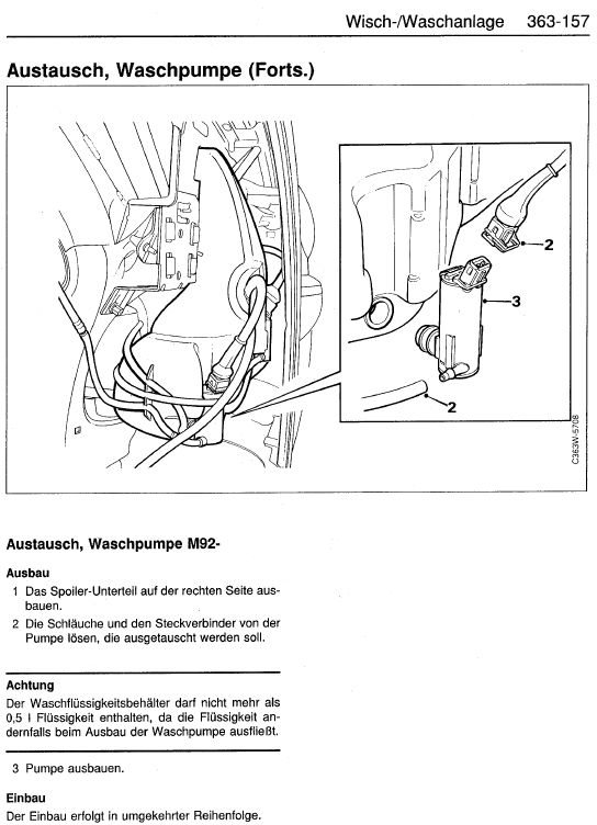

Nö, ab MY 91 - d.h. rechtes Spoilerunterteil ausbauen, dann kommt man an den Steckverbinder und die Pumpe.[ATTACH]59478.vB[/ATTACH]

Nö, ab MY 91 - d.h. rechtes Spoilerunterteil ausbauen, dann kommt man an den Steckverbinder und die Pumpe.[ATTACH=CONFIG]84725[/ATTACH]

So wie es aussieht braucht man wirklich nur die Spoilerverkleidung abzuschrauben dann scheint man dran zu kommen.
