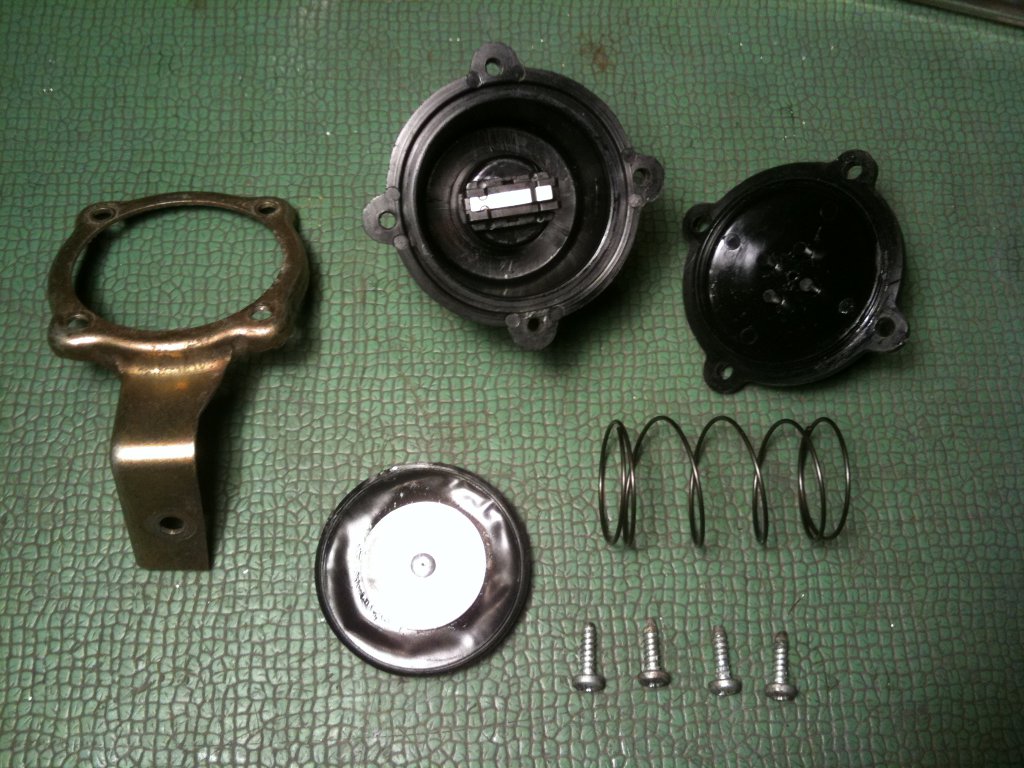

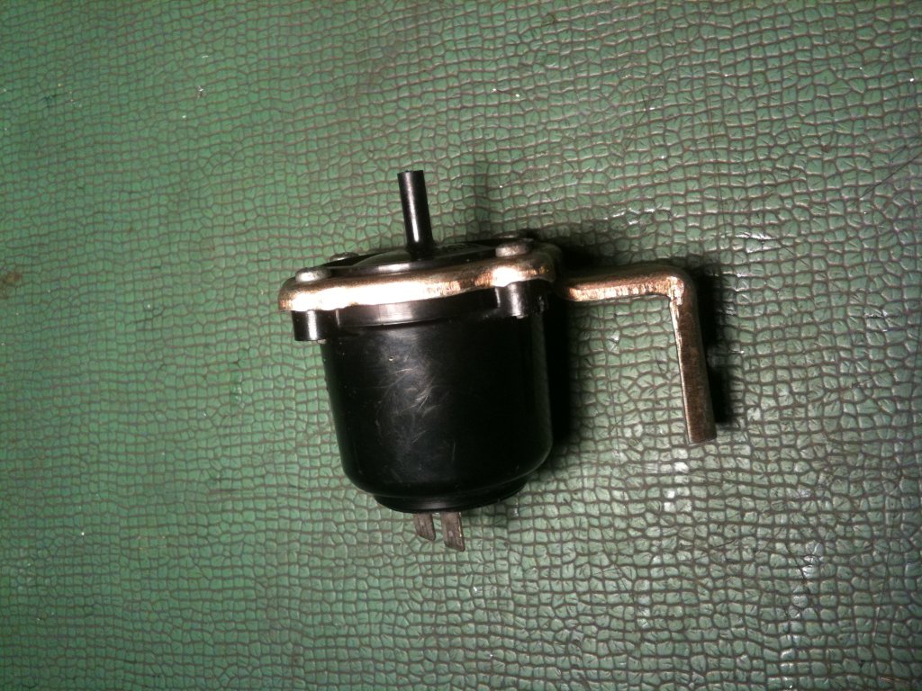

Ich versuche in diesem Schreiben noch zwei Fotos anzuhängen, welches den Besagten Druckimpulsschalter ganz und im zerlegten Zustand darstellt.
Wie schon in den vorherigen Schreiben erwähnt, nehme ich an dass das Ding schon einmal vom Vorbesitzer zerlegt wurde! Der Druckimpulsschalter war folgendermassen zusammengebaut:
Zuerst das Gehäuse mit dem Schalter integriert, dann die Feder, darauf die Membrane mit der Metalscheibe in der Mitte, welche auf den Schalter drücken soll und dann der Deckel mit dem Loch für den Anschluss des Unterdruckschlauches, welcher dann mit dem Saugrohr verbunden ist... :-)
Meine Überlegung ist folgendermassen: Wenn die Feder so eingebaut ist drückt sie ja in die gleiche Richtung wie der Unterdruck zieht. Wie soll dann der Schalter betätigt werden?

Das ist ein Druckimpulsschalter, kein Druckschalter, das ist Dein Denkfehler. Das kleine Loch in der Membran schon bemerkt ? Egal welcher Druck da anliegt, sobald sich die Druckverhaltnisse vor und hinter der Membran durch das kleine Loch angeglichen haben (ca 0.5s) ist der Schalter offen da die Feder die Kontakte ausseinander drückt.
Du hast ja beim 87er T8 ein APC Druckanzeigeinstrument, also kurz zum nachvollziehen: Du fährst konstant Teillast mit grossem Unterdruck seit einiger Zeit = Schalter offen (1). Dann gibts du plötzlich Gas und der Unterdruck im Saugrohr und der entsprechenden Seite im Schalter wird deutlich kleiner. Bis zum Druckausgleich wird der Schalter kurz gegen den Federdruck betätigt da hinten noch ein grösserer Unterdruck herrscht.
Zweck: Beschleunigungsruckeln durch kurzes Anfetten im kalten Zustand verhindern.

Super! Alles bestens!
Habe den Druckimpulsschalter wieder zusammen gebaut und er funktioniert so, wie "Kuchen" es beschrieben hat! Danke Danke... :-)
Der Tipp mit dem Loch in der Membrane war der Schlüssel dazu.
