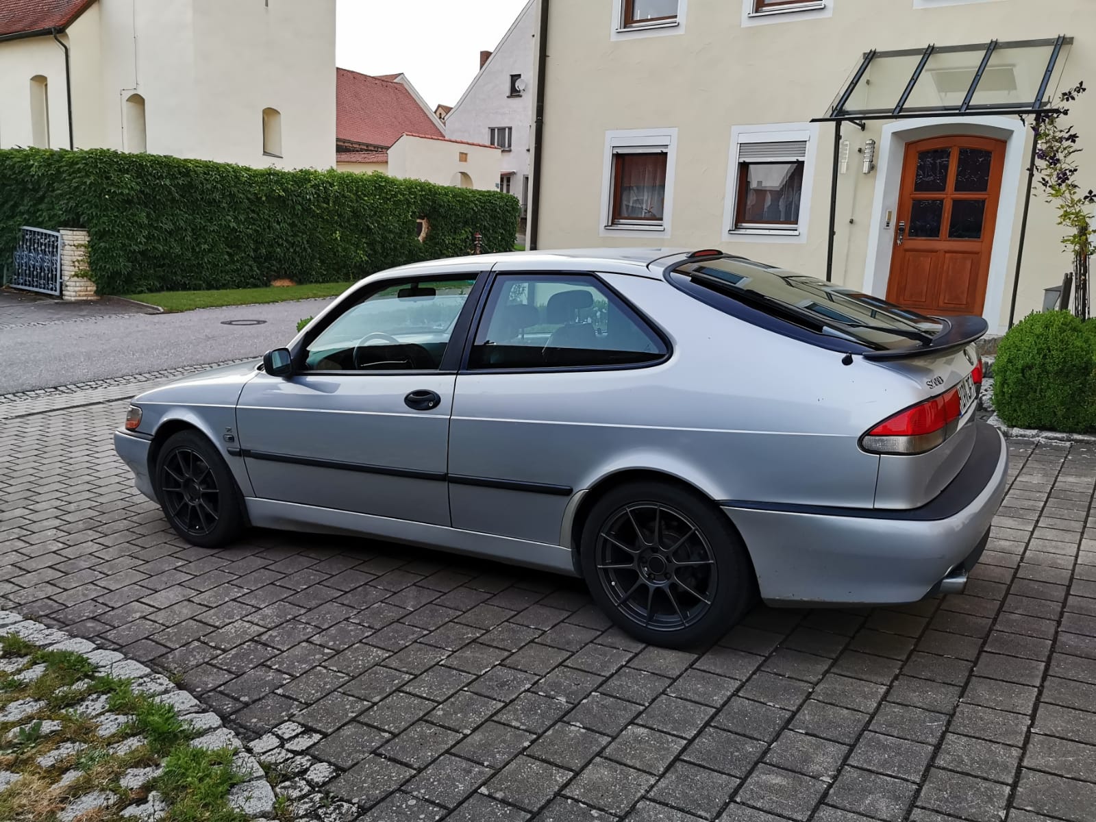

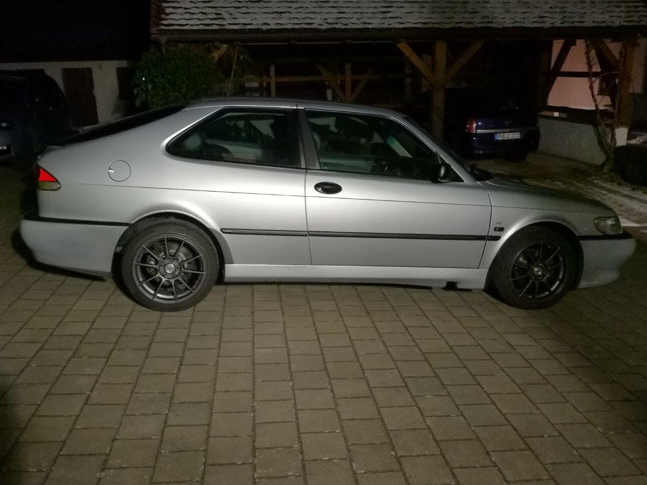

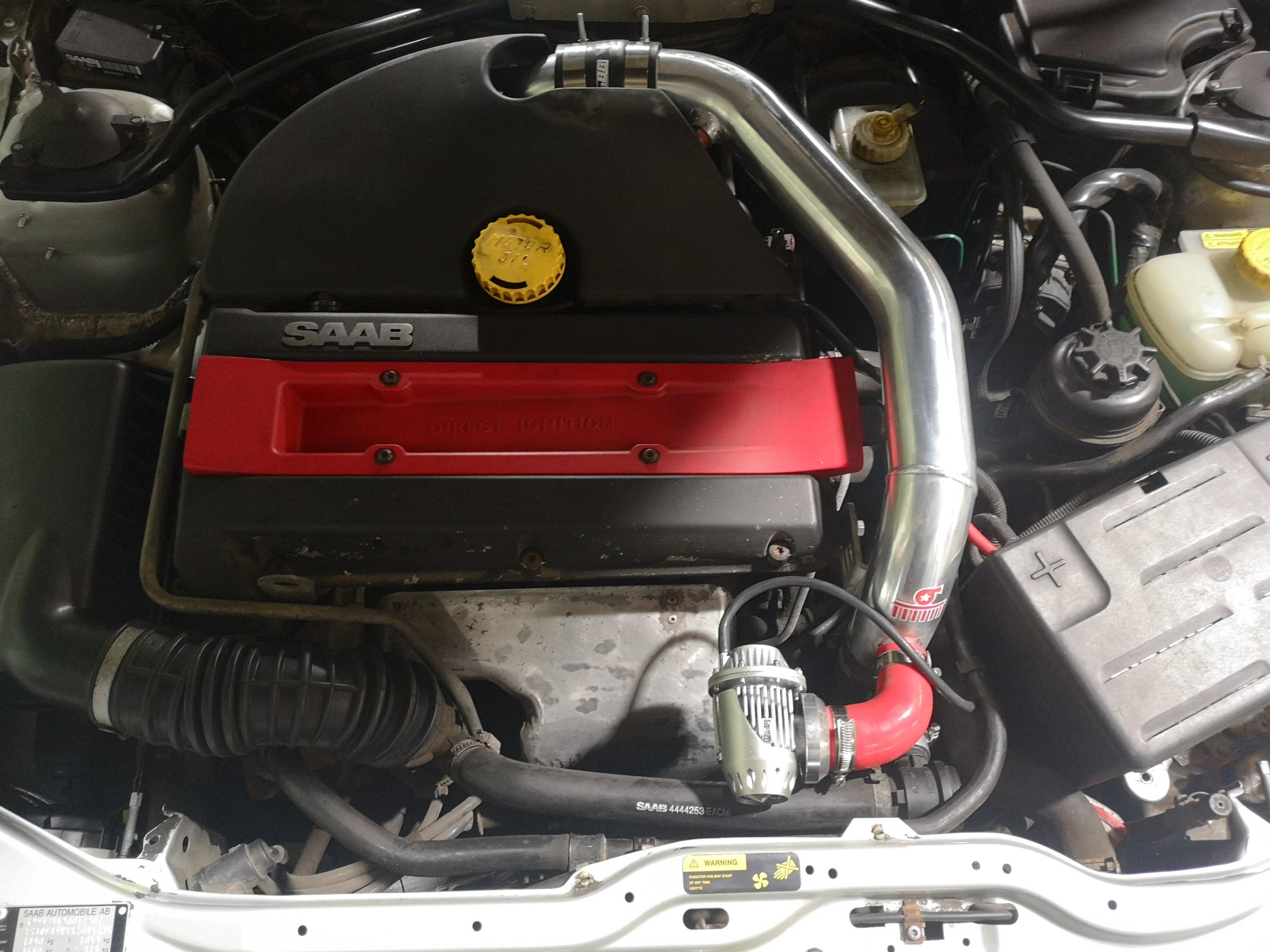

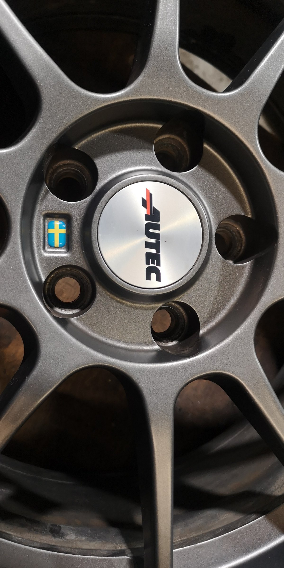

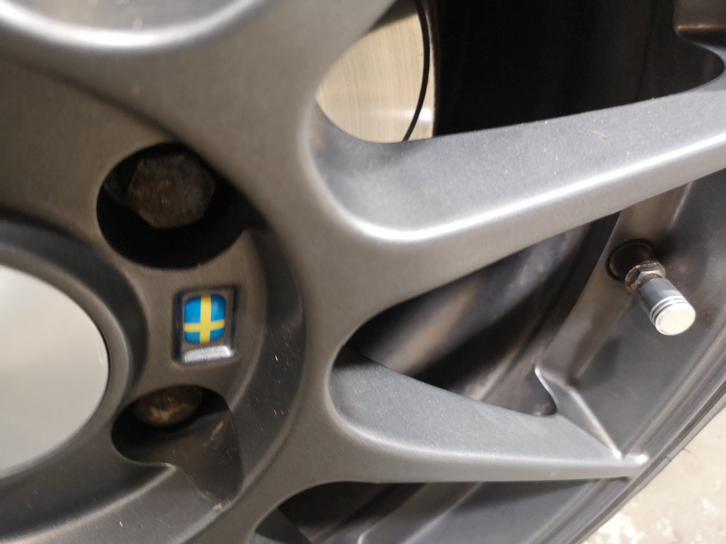

Gestern, nach der Zulassung habe ich mich wieder in die Halle verkrochen und nette, kleine Details an den Felgen angebracht. Schwedische Flaggen und Ventilkappen aus Alu in Kolbenform. Danach Räder montiert. Es handelt sich um ALUTEC Wizard in 7,5x17 ET 35 mit 215/45 17 Winterreifen von Falken. Die werden jetzt noch gefahren, bis im Frühjahr dann neue Michelin Pilot Sport 4 montiert werden. Eingetragen werden die Räder kommende Woche. In Kürze wird die Karosserie noch 10mm tiefergelegt. Eintragungsfanatiker müssen jetzt ganz stark sein. Oder sie sehen sich das Bild vom HKS SSQV Blow Off Ventil im Motorraum erst gar nicht an :ciao:

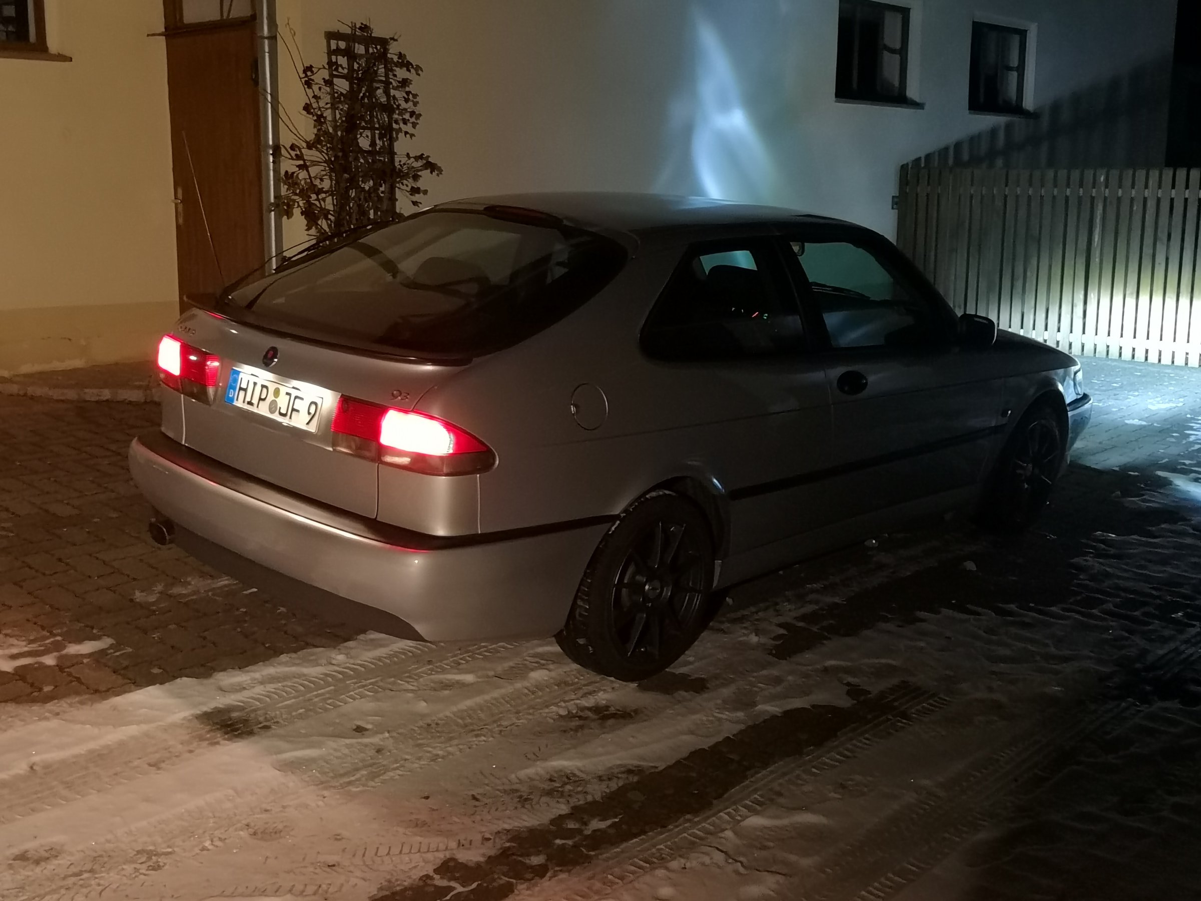

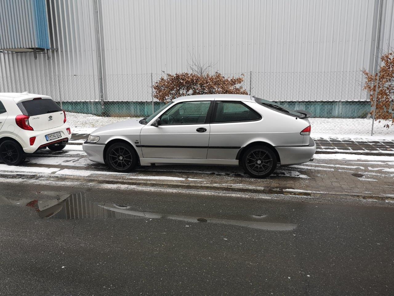

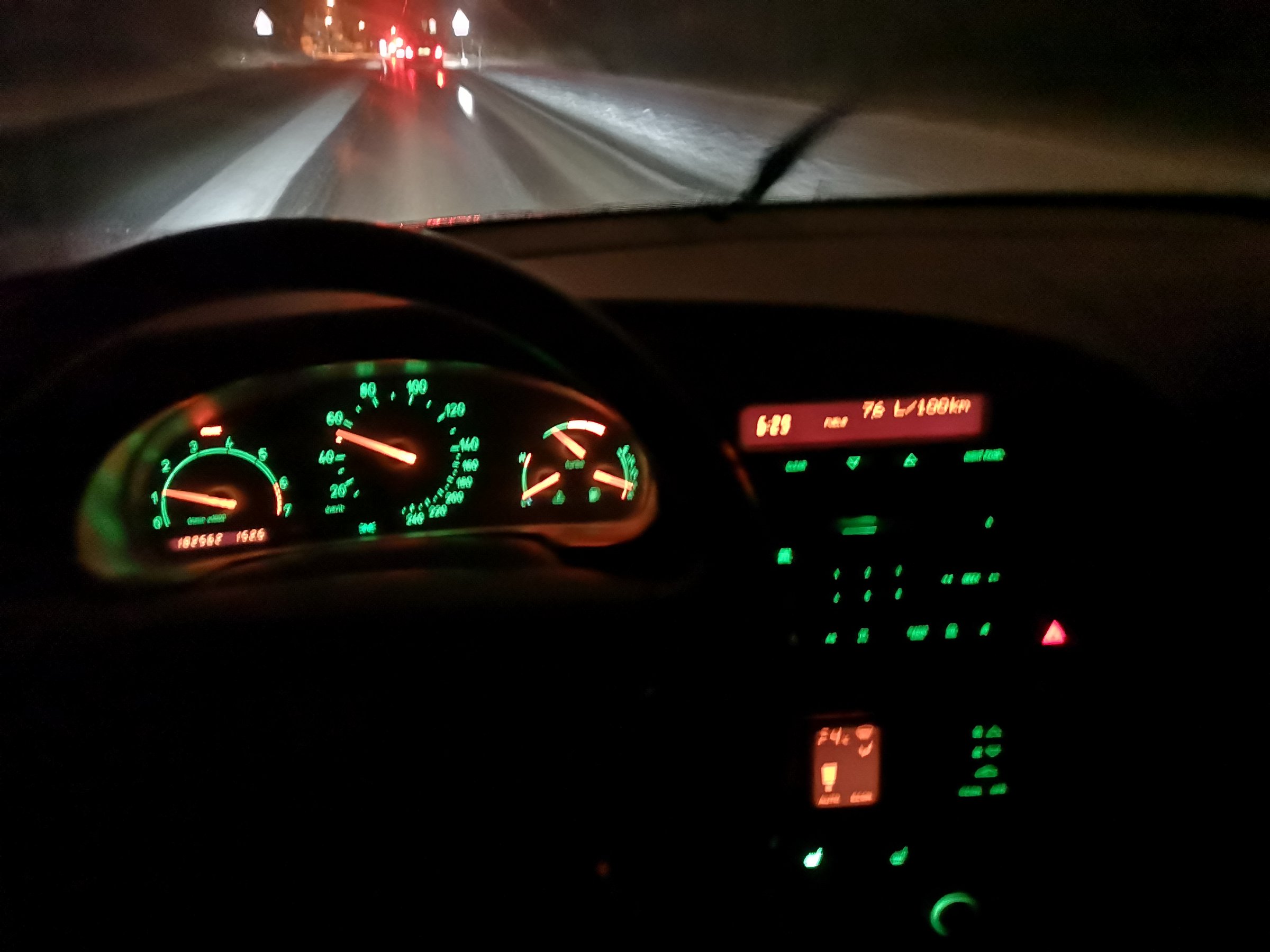

Heute früh dann die erste Schmuddelwetterfahrt auf die Arbeit.
Impressionen:
Nice! Die Autec Wizard ist schon eine echt nette Felge. Hatte ich mal für den Mégane überlegt. Dem 9-3 steht sie aber auch ausgesprochen gut!
Da fang ich an zu überlegen... ;-)
Three Spoke Double ALU 36: 11,9 kg pro Rad
ALUTEC Wizard: 8,6 kg pro Rad
Hab aus meinen Mazda MX-5 Zeiten noch irgendwie im Hinterkopf, dass in Rotation zu versetzende Massen mit etwa dem Faktor 7 (nicht drauf festnageln) zur zu beschleunigenden Masse beitragen. Bei 3,3 kg pro Rad ergibt das 13,2 kg x 7 = 92,4 kg.
Man kann auch ganz einfach sagen, ein ansonsten gleicher 9-3 mit ALU36 muss 92,4 kg mehr beschleunigen. Oder ein 9-3 mit den ALUTEC Felgen und 92,4 kg im Kofferraum beschleunigt genau so gut wie der selbe 9-3 mit ALU 36.
Ich habe auch zuerst Bedenken gehabt, ob dieser "Japan Style" passt. Diese sind nun komplett ausgeräumt. Wie er wohl auf ROTA Grid Felgen dastehen würde... :hmmmm:

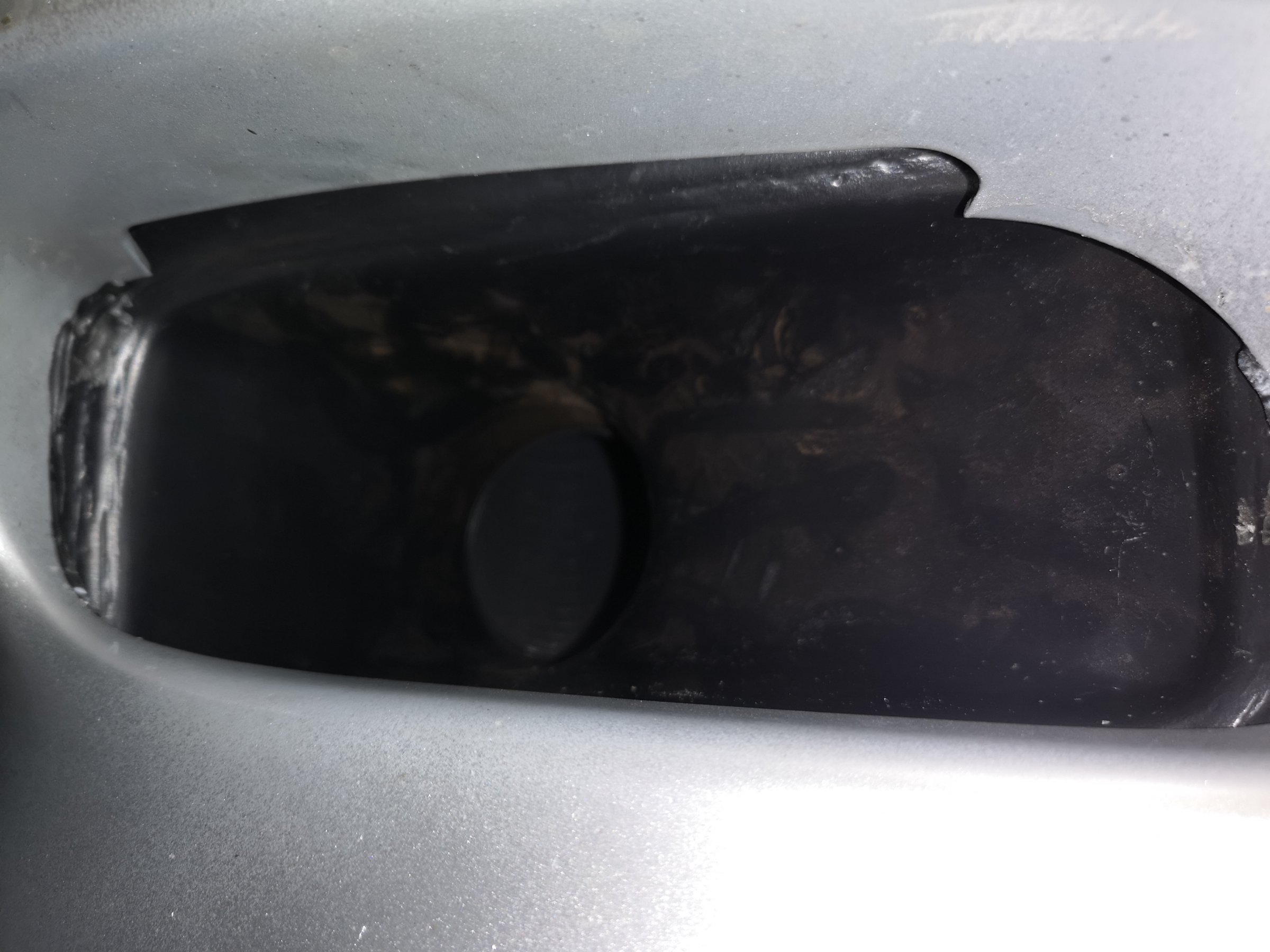

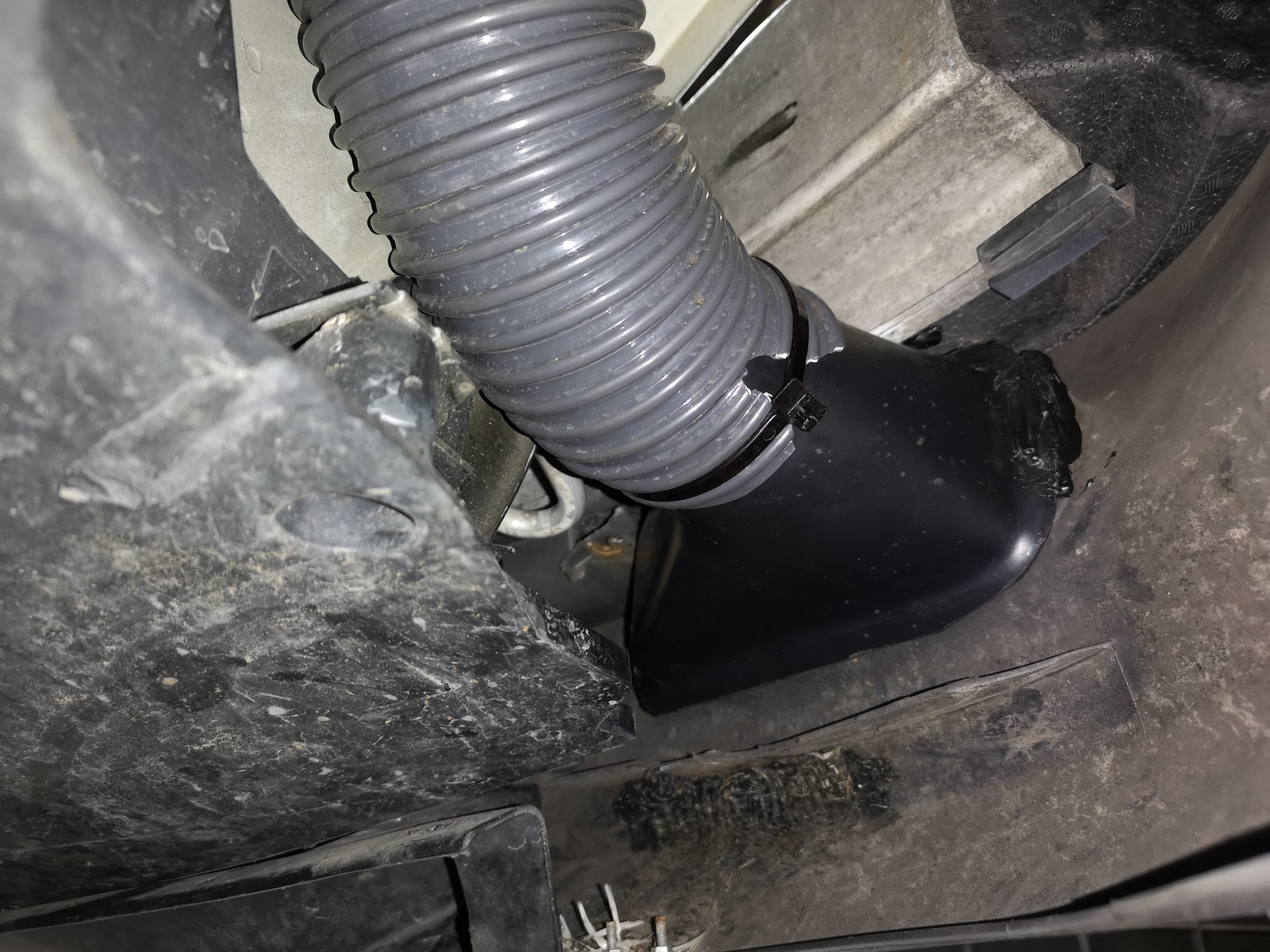

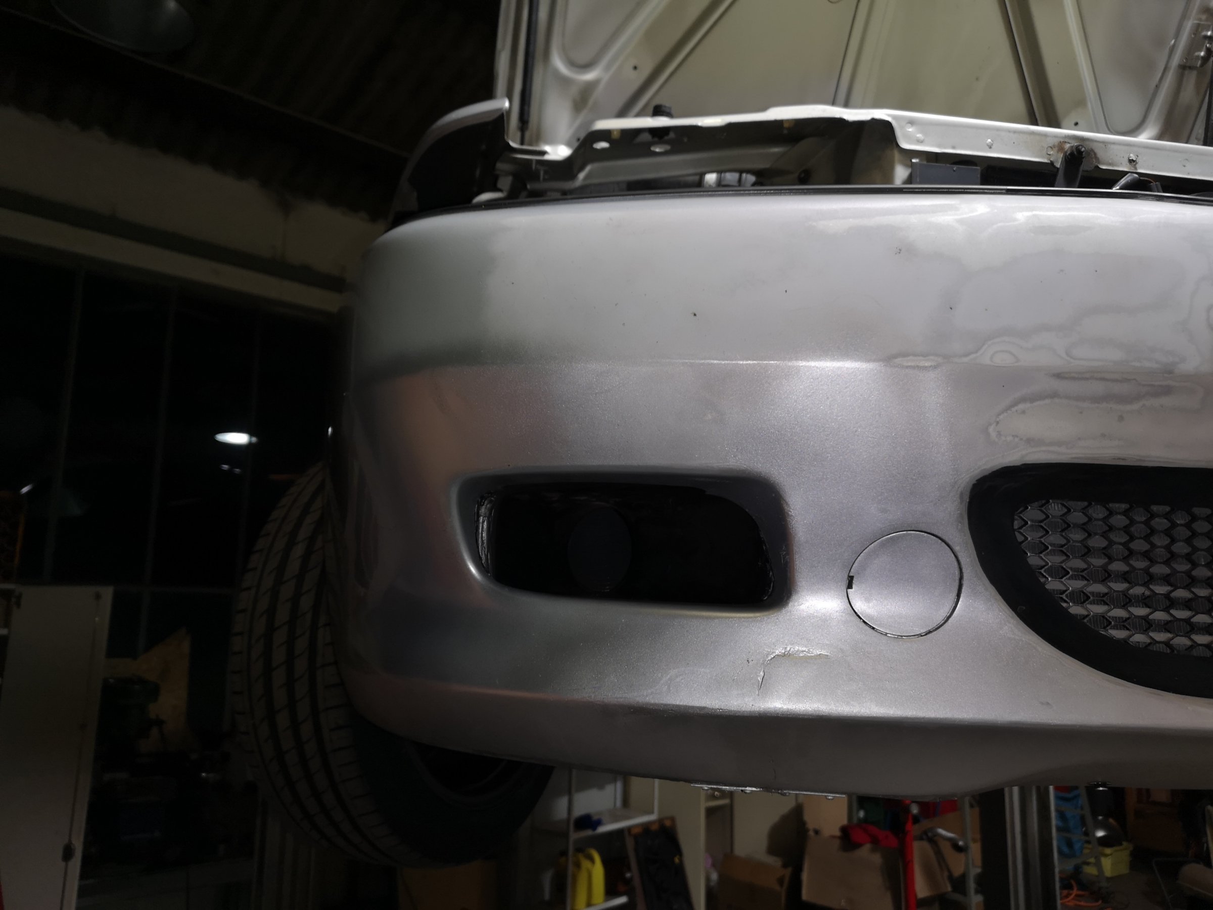

Die weitere Luftstrecke hatte Anprobe.
1 - Welches Druckrohr ist das denn? Do88?
2 - Der Ansaugschlauch beginnt dann wo? Statt des rechten Nebelscheinwerfers in der Schürze? Hast Du eine Lösung gegen das mögliche Spritzwasser im Ansaugschlauch?
1. do88
2. Genau da. Habe statt der Nebelscheinwerfer zwei Luftsammler eingebaut. Ich fahre eine k&n luftfiltermatte und habe den Luftfilterkasten mit ein paar 6mm großen Ablauflöchern versehen.
So etwas habe ich mir auch für meinen 902 vorgestellt, da ich die Nebelscheinwerfer im Grunde nie benutze.
Ich habe auch schon drüber nachgedacht, neben dem rechten Nebelscheinwerfer einen Einlaß in die Plastik der Stoßstange zu machen, unter unter Zuhilfenahme von solchen Teilen:
https://www.ebay.de/itm/Lufteinlass-Bremsenbelüftung-für-Porsche-964-964RS-89-94-Lufteinlassblenden-Neu/163085227838?ssPageName=STRK:MEBIDX:IT&_trksid=p2060353.m1438.l2649
Damit blieben beide Nebelscheinwerfer dran.

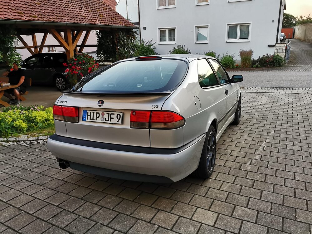

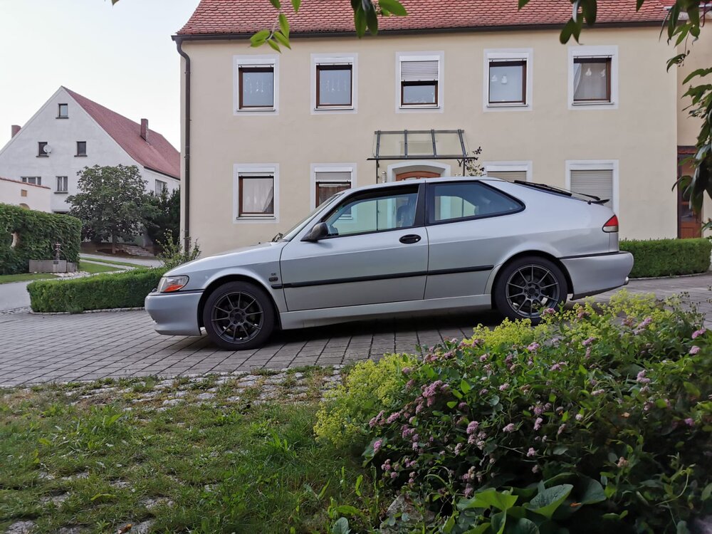

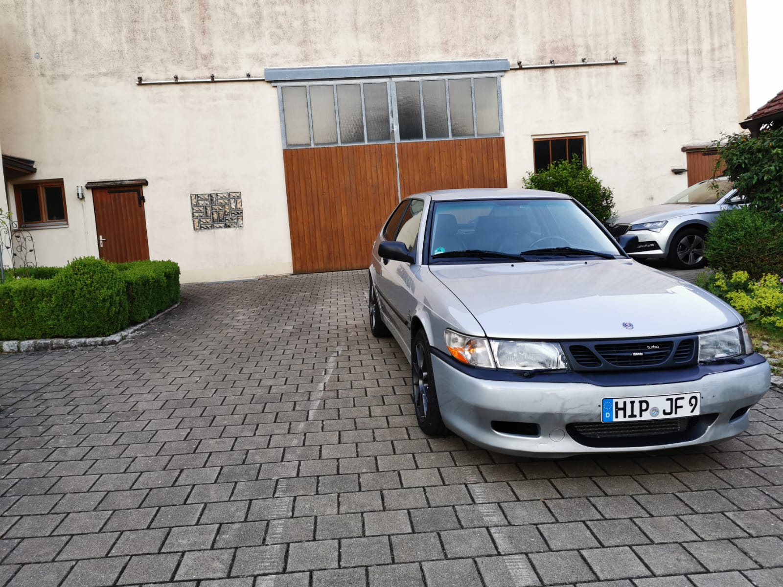

  • 2 Jahre später...
Zwei Jahre später kann man sich schon mal wieder sehen lassen.
Mittlerweile unterwegs mit neuem Motor und Turbolader.
  • 1 Jahr später...
Bin wieder da
:ciao:
