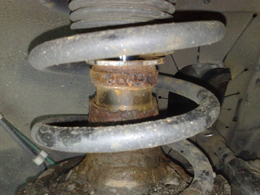

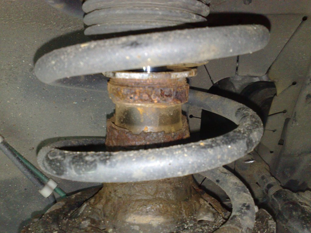

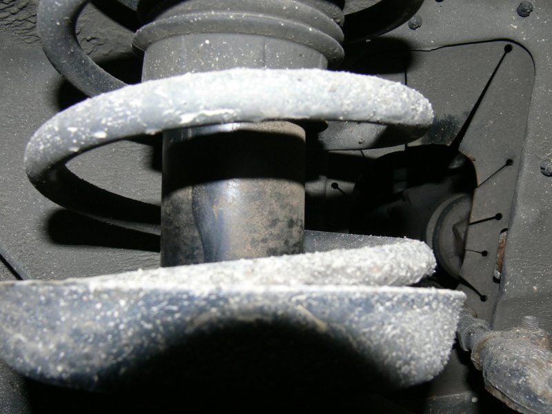

Heute hab ich mich mal getraut und nach den Federbeinen an der VA geschaut. Nachdem ich da ja schon einige Horrorbilder wie dieses:
[ATTACH]52275.vB[/ATTACH]
gesehen habe, befürchtete ich das Schlimmste, weil der 900 ja so billig war...

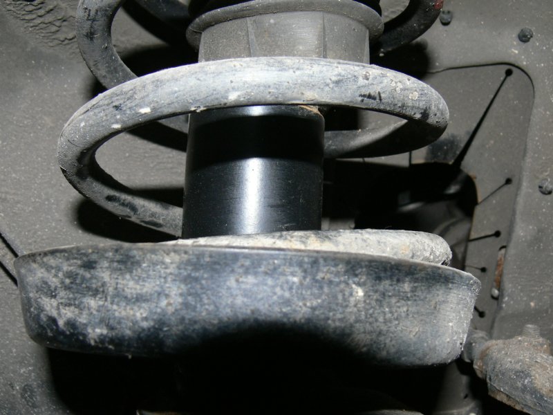

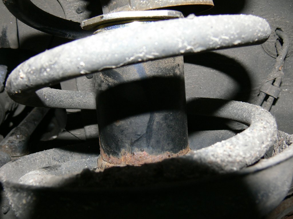

Aber siehe da:
links:
[ATTACH]52277.vB[/ATTACH][ATTACH]52276.vB[/ATTACH]
rechts:
[ATTACH]52279.vB[/ATTACH]
Gut, rechts ein bisschen Rostansatz, aber das putz ich weg. Links ist es wie neu. Glück gehabt.

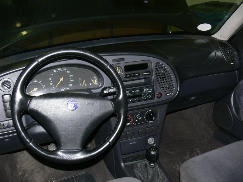

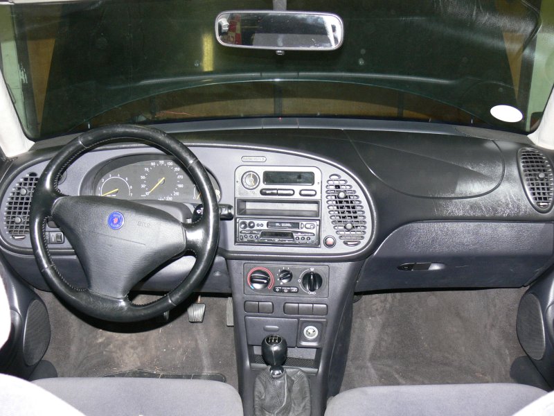

Der Innenraum ist fertig. Gurte mit Silikonspray behandelt, wie auch jedes andere Kunststoffteil. Eingesprüht und mit einer Nylonbürste einmassiert. Wenn es ein bisschen eingewirkt hat, kommt Tiefenpfleger hinterher mit seidenmattem Glanz, damit das nicht zu sehr spiegelt.
[ATTACH]52280.vB[/ATTACH][ATTACH]52281.vB[/ATTACH]
