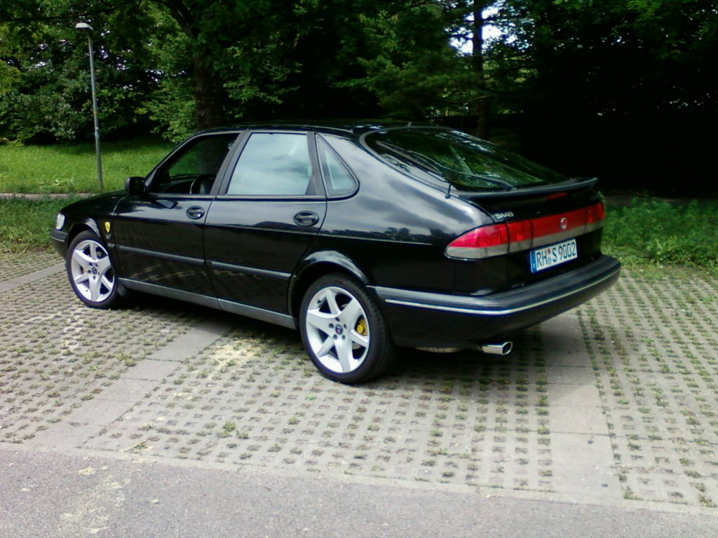

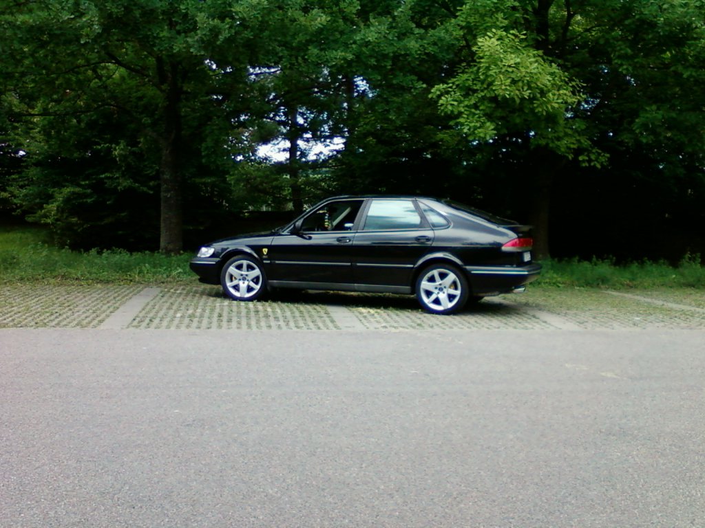

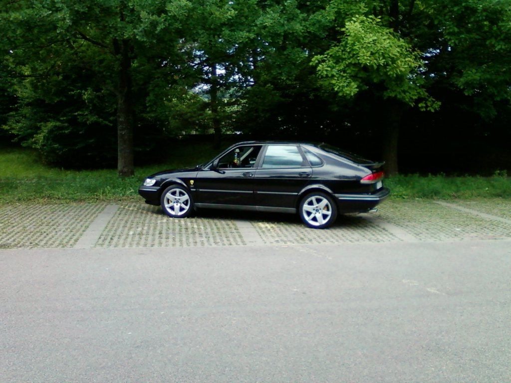

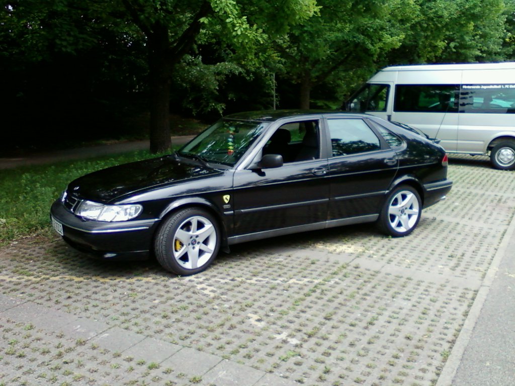

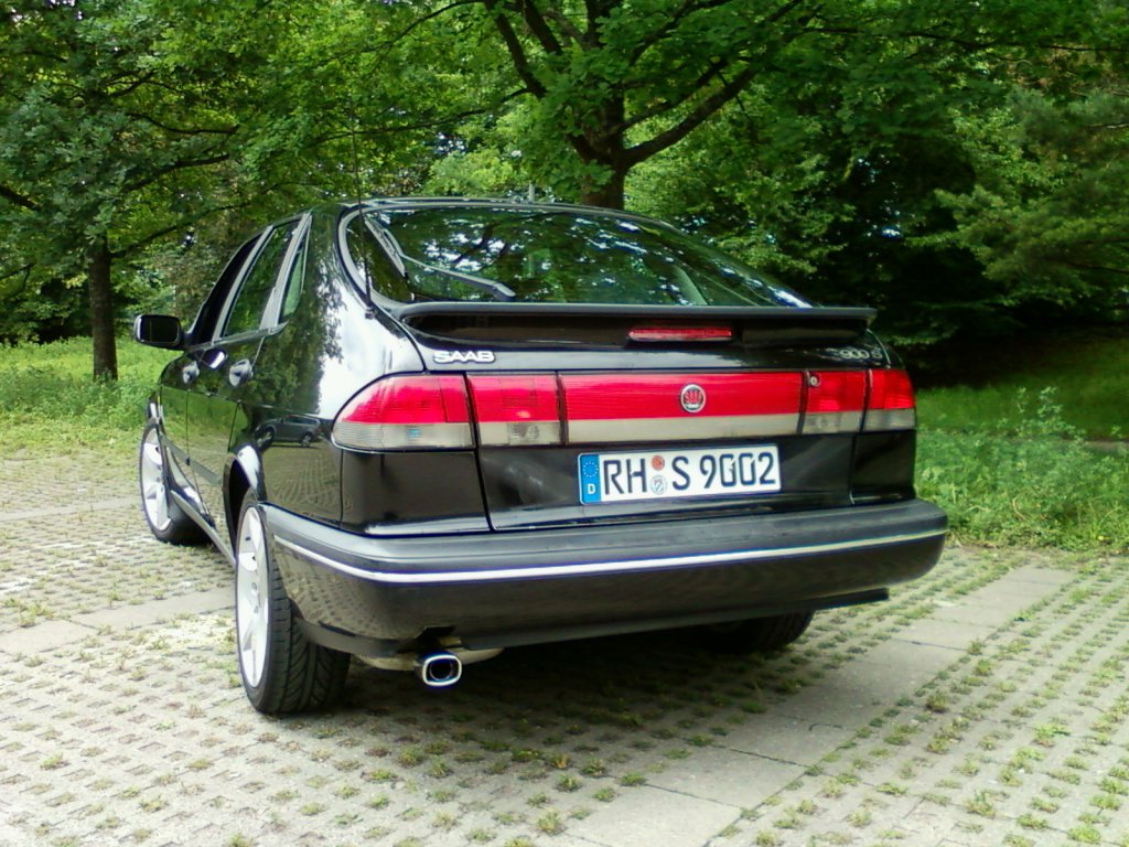

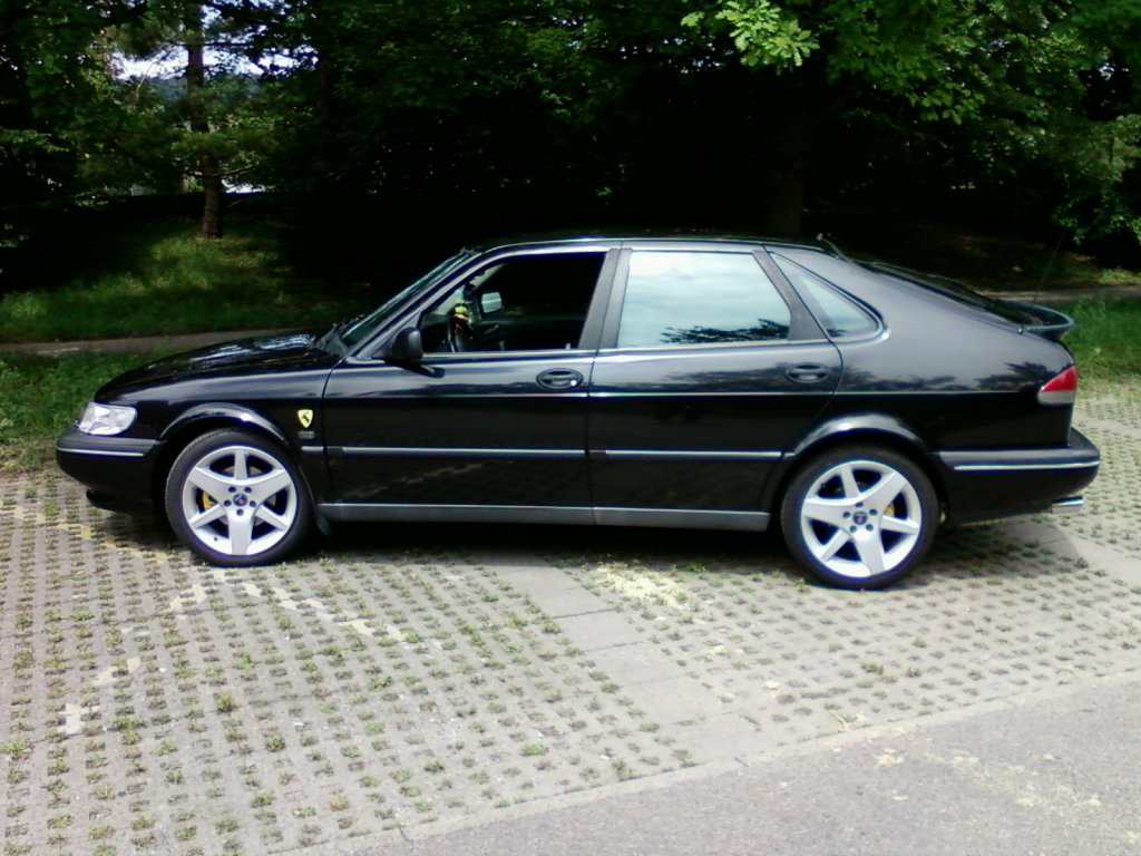

Hier aktuelle Fotos vom Tage. Leider nur Handyqualität. Ich brauche noch Spurplatten hinten. Vielleicht wäre eine Tieferlegung auch noch gut, aber das möchte ich abwarten. Vielleicht ergibt sich ja irgendwann mal die Möglichkeit, einen mit H&R Federn (oder andere Marke) ausgerüsteten 901 / 931 zu fahren, damit ich einen Eindruck davon bekomme, was mich erwartet.

könnte meiner sein - bis auf das Ferrari Emblem und die Reifen/Felgen. Sind wohl 16 Zöller mit Niederquerschnittsreifen oder noch die Firehawks?

@ knuts: Nee, das sind keine 16"er. Gekauft habe ich ihn mit 15" 7-Spokes und neuen Firestone Firehawks. Bei AERO-Mann habe ich die 17" Three Spoke Double Räder incl. Bereifung gekauft. Von den 7-Spokes ziehe ich jetzt die Reifen ab und mache da WR drauf. Habe da noch Continental TS 830er liegen von letzter Saison. Und Ferrari Emblem isses auch keins. Das sind Elche statt Pferdle ;)
