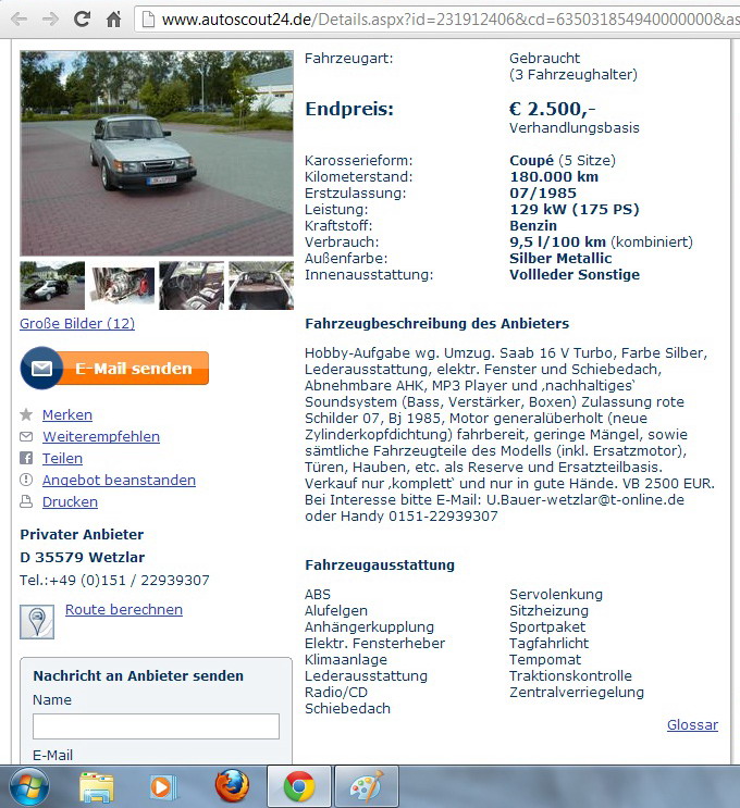

LDK-Angebot 901 T16S silber/rot MY 1985 mit Schüssler

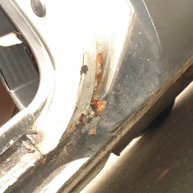

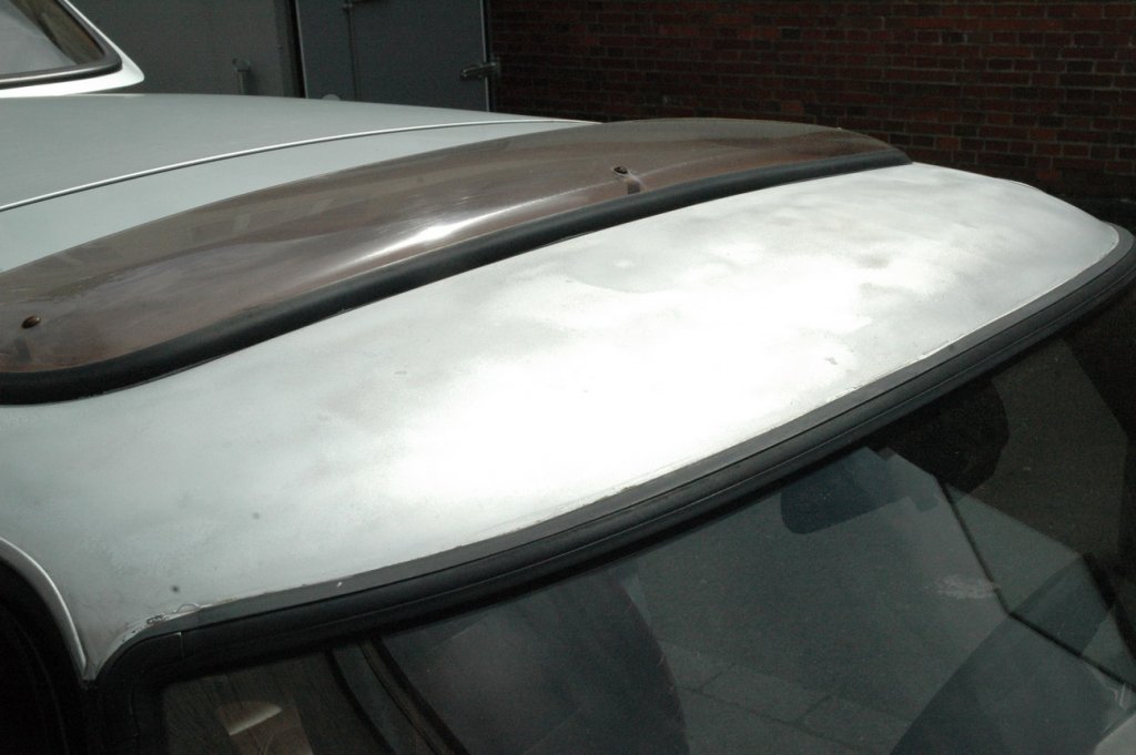

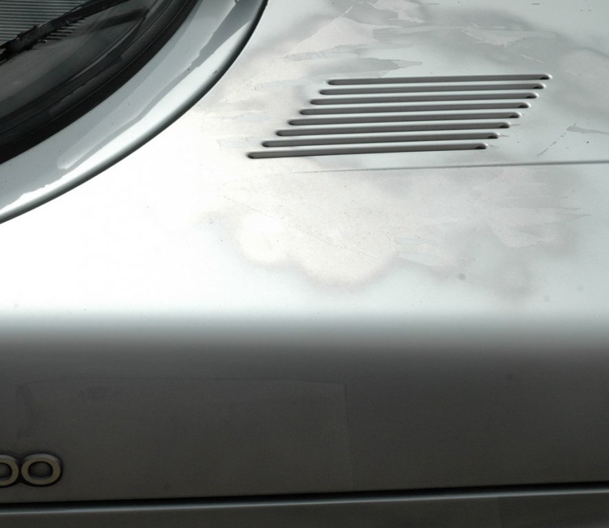

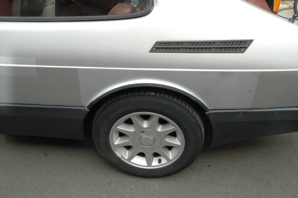

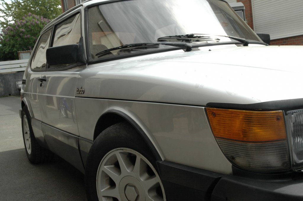

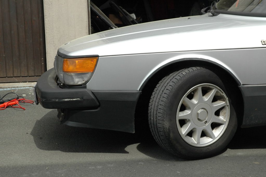

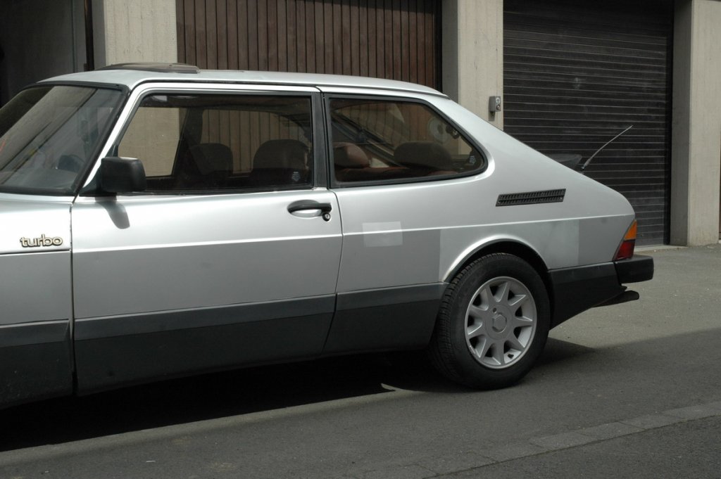

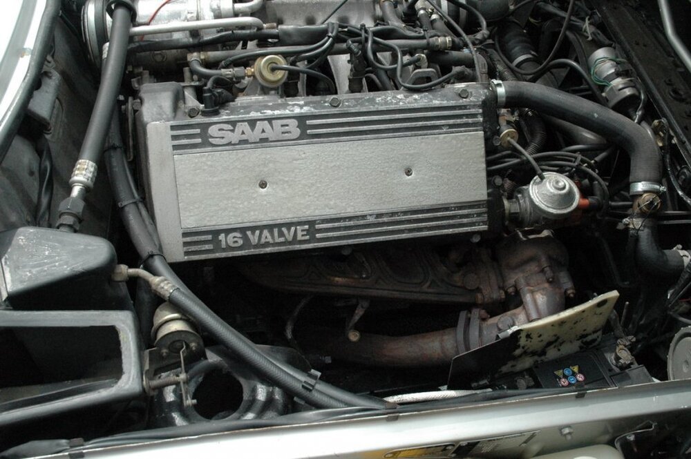

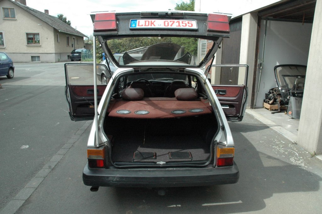

Ich habe ihn mir angesehen und gebe Euch die HARD FACTS so weiter!

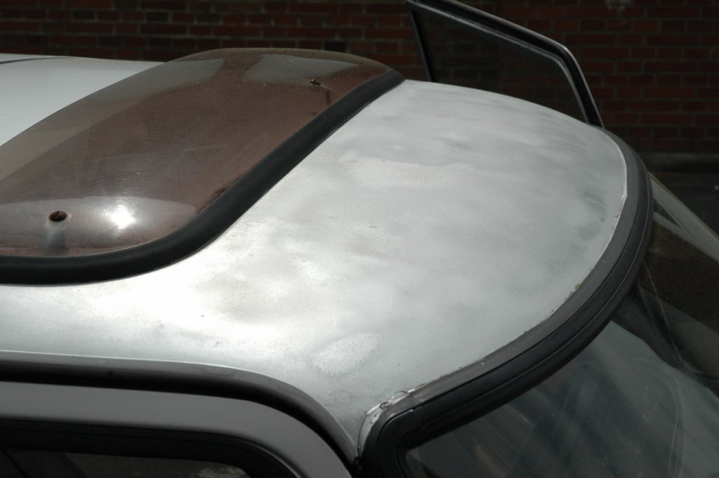

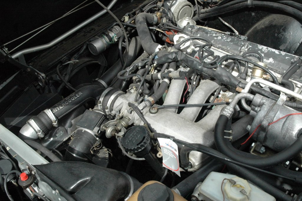

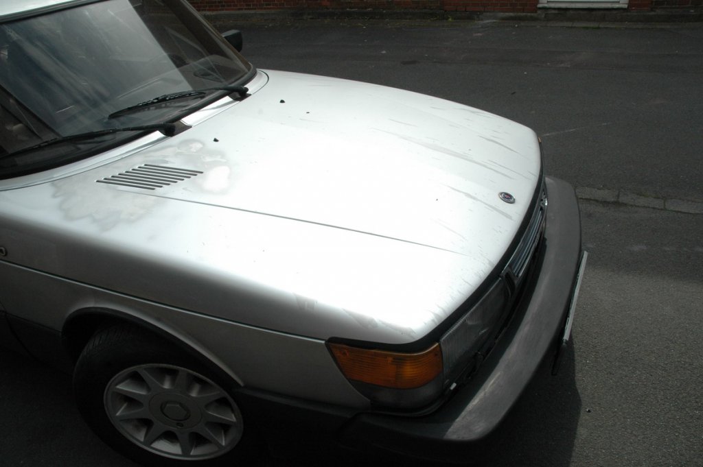

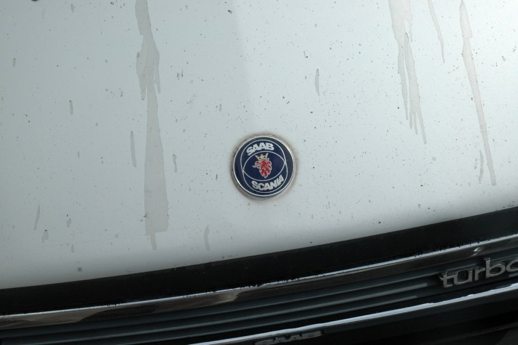

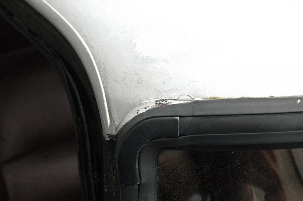

Lack: Das gesamte Fzg. ist (Spraydose?) lackiert worden, dies wurde dann stellenweise übergepinselt, auf Bildern nur sehr schwer darstellbar. Motorraum schwarz gerollt.
Technik: Rechnung über angeblich neue ZKD nicht auffindbar, Motor fehlten 3 Liter Kühlwasser, lief nach Auffüllen aber ruhig und unauffällig (kein Rauch aus dem Auspuff). Auf eine Probefahrt habe ich verzichtet (Anzeigen im Cockpit defekt, Bremsen stark rostig, Handbremse ohne Fkt). Krümmer mehrfach geschweißt, aber dicht. Angeblich Temperaturprobleme am Motor (?), Verkäufer rät von längeren Überführungsfahrten ab.
Karosse/Bodengruppe: Verhältnismäßig rostarm, was man sieht. Durchrostung Radhaus Hinten Links (Fahrerseite, Resrveradmulde Richtung Radhaus). Für mein Empfinden/Wissen originale Spaltmaße! AWT augenscheinlich gut. Armaturenbrett stark zerrissen und teils defekt. Anzeigen im Cockpit teils ohne Funktion. Der Himmel scheint original + gut (beginnt nur minimal, sich zu lösen) - bemerkenswert gut.
Fzg. hat nicht wie im Inserat angegeben 180.000km sondern laut Tacho mindestens 368.000km.

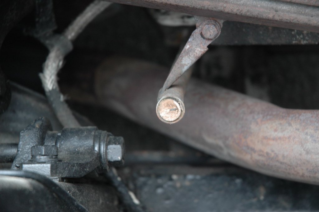

Eine Info für GERD: In den Getriebeölpeilstab ist seit über 15 Jahren ein Korken eingeklebt. Getriebeölstand kann nicht gemessen werden.
Im Endeffekt: Cooler Steili-Turbo mit seltenen Felgen und vielen Macken! Einer Neulackierung müssen vmlt. umfangreiche Demontage- und Schleifarbeiten voraus gehen. Dennoch ist es ein seltener Steili-Aero mit vmtl. (das muss man auf der Bühne überprüfen!) guter Basis. Der Motor klingt friedlich, der Wasserverlust nach ZKD Erneuerung lässt mich fragend zurück. Ersatzteile gibt es ohne Ende Anhängerweise dazu. Bedauerlich empfinde ich, dass der offensichtliche Tachostand bewusst falsch angegeben wird.

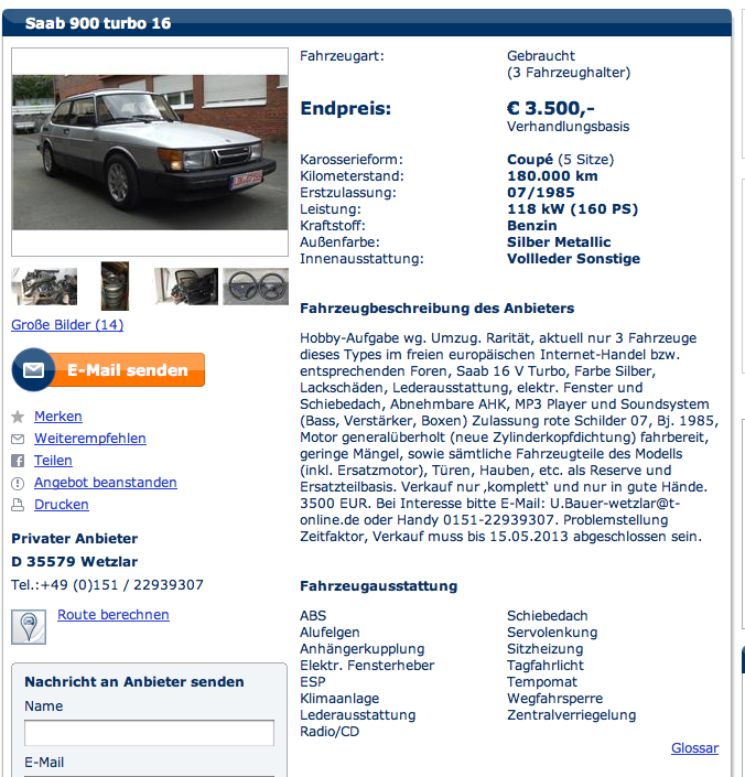

Die Preissteigerung ist kontraproduktiv zum gewünschten spätesten Verkaufstermin (der silberne early 16S).

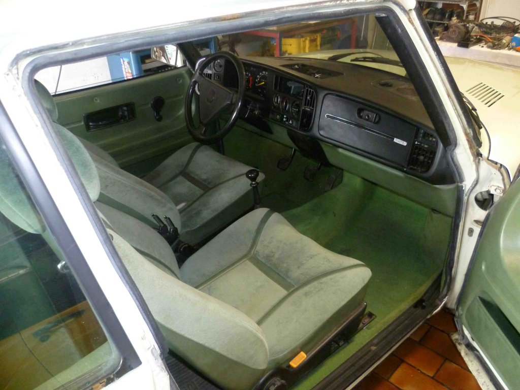

bei dem preis geht der himmel mal gar nicht und die linke türkante sieht nach rost aus
Wer schaut denn bei dem Wagen noch nach dem Himmel ??? Der ist ja erstmal völlig egal! Ohh, und diese Sitze!!! Nur der Preis gefällt mir nicht.
Wer schaut denn bei dem Wagen noch nach dem Himmel ???.... Nur der Preis gefällt mir nicht.
Der Preis ist für ein sehr gutes Exemplar sicher i.O. und
die nochmalige und ansprechendere Erneuerung des Himmelsauch kein Problem, aber der aktuelle Zustand passt eben nicht so ganz zur Beschreibung.
