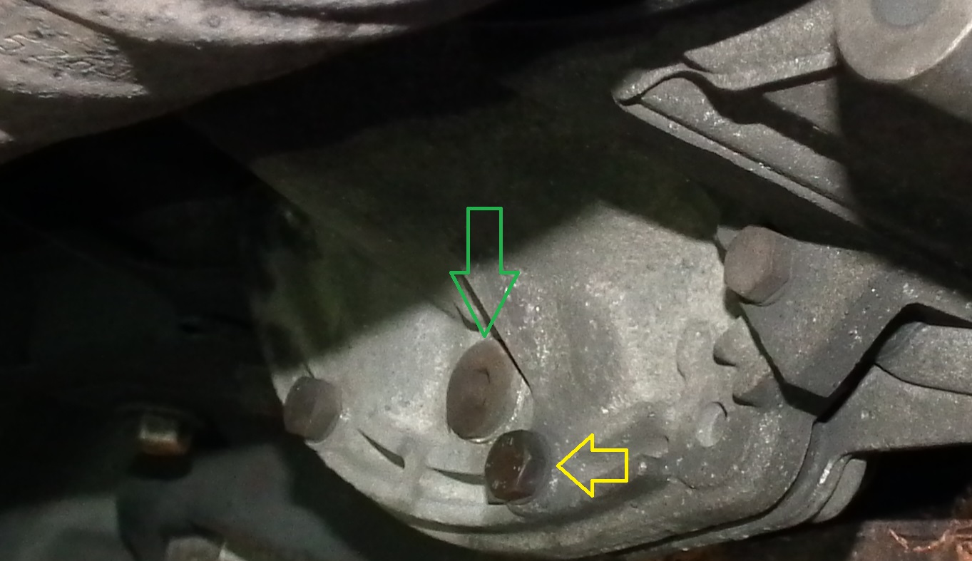

November 17, 201410 j Die Ölablaßschraube beim Automatikgetriebe ist die grün Markierte ?! Ich frage, weil die gelb markierte wie schon erneuert aussieht und daher wie vielleicht beim Ölwechsel gebraucht ?!
November 17, 201410 j Die grünmarkierte ist die Inbus-Ablassschraube. Da kommt nach dem Abnehmen des Filterdeckels noch etwa 1/4 bis 1/2er Liter raus.
November 17, 201410 j Ich würde zwar erst die Schraube und dann den Filterdeckel lösen, aber aus dem Filterdeckel läuts wohl schneller ?!
November 17, 201410 j Ich würde zwar erst die Schraube und dann den Filterdeckel lösen, aber aus dem Filterdeckel läuts wohl schneller ?! Sehr schnell.....
November 17, 201410 j kann man die Schrauben vorsichtig lösen, oder geht nur gar nicht oder sehr schnell ?
November 17, 201410 j kann man die Schrauben vorsichtig lösen, oder geht nur gar nicht oder sehr schnell ? Sobald der Deckel (Filter) ab ist, kommt das in einem großen Schwall raus. Die Schrauben alleine rausnehmen bringt nicht viel. Da kommt garnichts.... Du mußt auf jeden Fall einen großen Auffangbehälter dadrunter haben.
November 17, 201410 j ich wollte solche Wanne nehmen: http://www.amazon.de/Liqui-Moly-7055-Ölwechsel-Kanister/dp/B0062U6628/ref=sr_1_1?ie=UTF8&qid=1416254176&sr=8-1&keywords=ölwanne dann kann ich das Öl darin gleich zu Entsorgung bringen. Ich dachte, wenn man die Schrauben vom Deckel vorsichtig löst, läuft das Öl auch langsam raus aber wozu gibts die Ablaßschraube, sollte man auch benutzen nur bei mir da sieht die Schraube recht unbenutzt aus Dafür unterscheidet sich die darunter sehr von den anderen Ich überlege, ob ich dieses Jahr noch wechsle, die 40k hab ich noch lange nicht weg, das Öl ist noch schön hellgelb, nur es ist schon über 2 Jahre her

November 17, 201410 j ich wollte solche Wanne nehmen: http://www.amazon.de/Liqui-Moly-7055-Ölwechsel-Kanister/dp/B0062U6628/ref=sr_1_1?ie=UTF8&qid=1416254176&sr=8-1&keywords=ölwanne dann kann ich das Öl darin gleich zu Entsorgung bringen. Ich dachte, wenn man die Schrauben vom Deckel vorsichtig löst, läuft das Öl auch langsam raus aber wozu gibts die Ablaßschraube, sollte man auch benutzen nur bei mir da sieht die Schraube recht unbenutzt aus Dafür unterscheidet sich die darunter sehr von den anderen Ich überlege, ob ich dieses Jahr noch wechsle, die 40k hab ich noch lange nicht weg, das Öl ist noch schön hellgelb, nur es ist schon über 2 Jahre her Das wird überlaufen. Ich habe einen 20 Liter Kanister, bei dem ich die komplette Flanke aufgschnitten habe....
November 17, 201410 j verstehe ich jetzt nicht, kommen doch nur 3,5l raus !? oder meinst du, es läuft so schnell, daß es nicht schnell genug reinläuft ???
November 17, 201410 j Die 3,5L werden aber nahezu schlagartig raus kommen....die kleine Öffnung in der Ölwanne wird das nicht schlucken...
November 17, 201410 j [mention=137]ssason[/mention] du meinst bei der Ölablaßschraube kommt das schwallartig ??? Bearbeitet November 17, 201410 j von dick-tracy
November 17, 201410 j Ich würde sowieso als erstes die Schraube nutzen und den Meßstab drauflassen und schaun wie schnell es rausläuft und dann evtl. den Stab ziehen und den Rest macht die Geduld. Meine Frage nach der Filtervariante rührt daher, daß ich erst die Schraube auf der falschen Seite gesucht und nicht gefunden habe.
November 18, 201410 j würdet ihr das auch so sehen, daß die Ablaßschraube wie nicht benutzt aussieht ??? ähnlich der Gehäuseschraube links daneben
