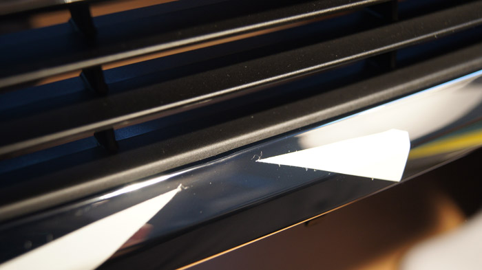

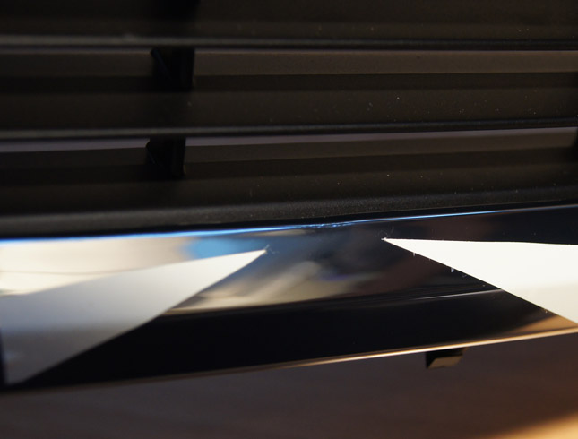

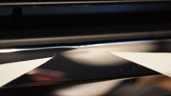

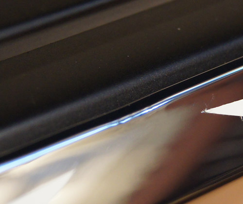

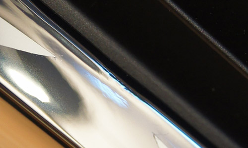

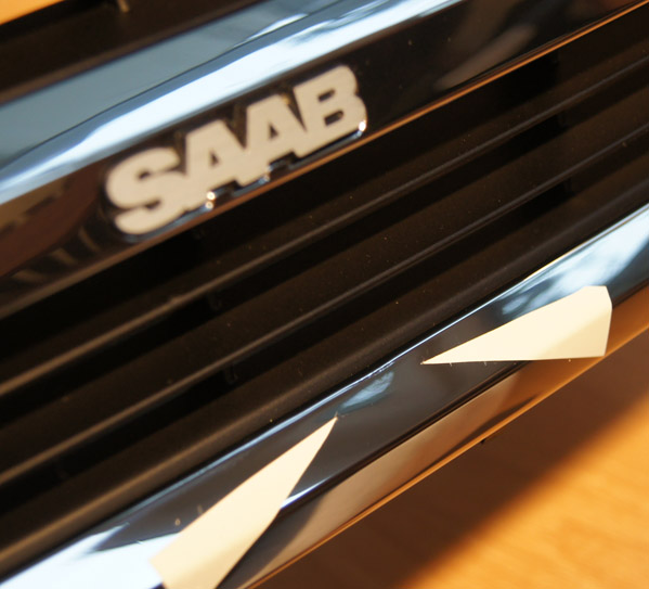

Für mein 901 Cab habe ich einen neuen Chrom-Kühlergrill bei einem bekannten, deutschen Saab-Parts-Anbieter bestellt.
Dieser kam gut verpackt und unbeschädigt be mir an. Er steckte in einer Noppentüte mit GM-Etikett. Alles deutet
darauf hin, dass es sich hier um ein Originalteil handelt.

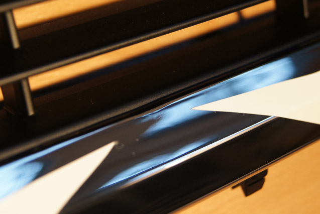

Nun ist mir beim Auspacken sofort ein kleiner Mangel am unteren Steg aufgefallen: Sieht aus wie eine kleine Delle,
die bereits vor dem Verchromen bei der Pressung des Kunststoffteiles entstand. Geht man mit dem Finger darüber,
spürt man die Vertiefung leicht. Die Chromschicht darüber ist völlig intakt, aber eben auf den 2. Blick leicht wellig.
Wie gesagt - es ist ein Schaden, den man erst bei genauerem Hinsehen entdeckt. Jemandem, der sich nicht darauf
konzentriert, dürfte der Schaden wohl nicht auffallen.
Da mich das Teil gut 200 Euro gekostet hat, habe ich mich dann doch an den Händler gewandt. Reply: Das sei ein
Originalteil von Saab/GM, darauf habe er keinen Einfluss. Der zweite Grill, den er noch da habe, "sei genau so".
Auf meine Frage, wir er denn zu dieser Aussage mangels Vergleichsmöglichkeit käme (er hat ja den gelieferten
nicht vorliegen, habe ich noch keine Antwort...).
Frage: Ist das ein typisches, gar bekanntes Problem? Soll ich da stur bleiben? Gibt es eine Stelle, wo man
sowas notfalls klären kann? Oder sind minimale Oberflächenmacken bei Teilen wie diesen hinzunehmen?
LG ULI

Der Händler hat recht, diese Delle ist (leider) "Serie".
Aber Du kannst Dir ja zum Vergleich einen 2. Grill senden lassen und einen wieder zurückgeben.
Der Händler hat recht, diese Delle ist (leider) "Serie".(...)
Und das nicht nur bei den Chromteilen, nur da fällt es mehr auf. Scheint sich um einen Fehler bei der Pressung in den letzten Jahren zu handeln.
Wer weiß, in welcher chinesischen Randprovinz die Dinger gespritzt werden ...
Das Ding wird meines Wissens irgendwo in D produziert.
Wahrscheinlich ein Problem bei der Kühlung nach dem Spritzguss

Da ist kerin Aufkleber. Lediglich ein Stempel, der wohl auf eine Produktion in 3/03 hinweist. Der Händler macht keinen flexiblen Eindruck (Tausch gegen einen noch lagernden).

Habe ihm die Bilder geschickt. Ist der kleine Schönheitsfehler jenem ähnlich, den Du meintest, Klaus?
Nein, ich kenne allenfalls leichte Dellen/Wellen in der Oberfläche.
Der Händler dazu:
"der andere Grill sieht genauso aus - das sind ganz normale Fertigungstoleranzen.
Da muß man ja mit der Lupe hinsehen um überhaupt etwas zu erkennen."
Mehr schreibt er nicht.

Um die Sache abzuschließen: Der Lieferant hat einen weiteren Grill geschickt. Gleiche kleine Macke. Habe daraufhin bei Flenner angerufen und gefragt, ob man dort nochmal einen eigenen Grill auf diese besagte Macke prüfen könnte (Stelle beschrieben). Und siehe da. Da war sie auch.
Nun werde ich das Ding akezptieren. Aber: Glücklich bin ich damit nicht. Über 200 Euro für ein schlampig gefertigtes Teil (lt. Flenner und Oelschläge 100% original - jetzt kann ich den Namen ja nennen).
Ob es wirklich so schwer ist, ein solches Plastikdingens ordnungsgemäß zu fertigen?

Falls das Spitzgusswerkzeug verschlissen oder beschädigt ist und für die Überarbeitung kein Budget vorhanden: Ja.
Das Kunststoffteil selbst nachzuarbeiten ist nicht möglich.
