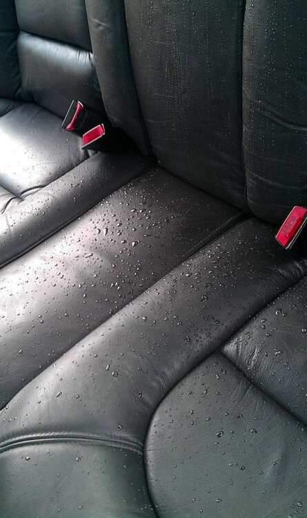

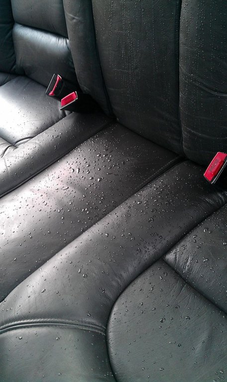

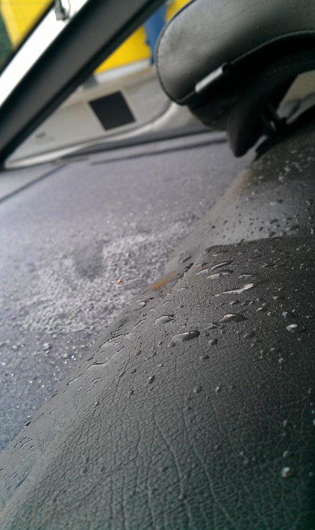

Zusätzlich zum Ölwechsel gab's den Gutschein für die große Wäsche:
[ATTACH]56962.vB[/ATTACH][ATTACH]56963.vB[/ATTACH]
Selbst als Laie traue ich mir hier die Diagnose zu: Heckklappe undicht! Die Indizien verdichten sich, daß sie auch für die Windgeräusche verantwortlich sein könnte...
Durchschnittsverbrauch seit Überführung von Bonn vor etwas über zwei Wochen jetzt über die gesamte Zeit laut BC 8.0 l/100km. 0,2 davon kletterten übrigens heute auf den letzten 14 Kilometern Berliner Berufsverkehr drauf... Wenn man zum Ölwechseln nicht definitiv das Auto bräuchte, würde ich in Berlin tagsüber doch lieber die BVG oder das Fahrrad nehmen.
...Selbst als Laie traue ich mir hier die Diagnose zu: Heckklappe undicht!.
Nein, das ist die Zusatz-Kühlfunktion der ACC bei hochsommerlichen Temperaturen.
DAS erklärt, weshalb ich es in der Karre trotz der flachen Scheiben und defekter Klimaanlage so gut aushalten kann... :biggrin:
Rückleuchte rechts ist jetzt auch wieder dicht.
